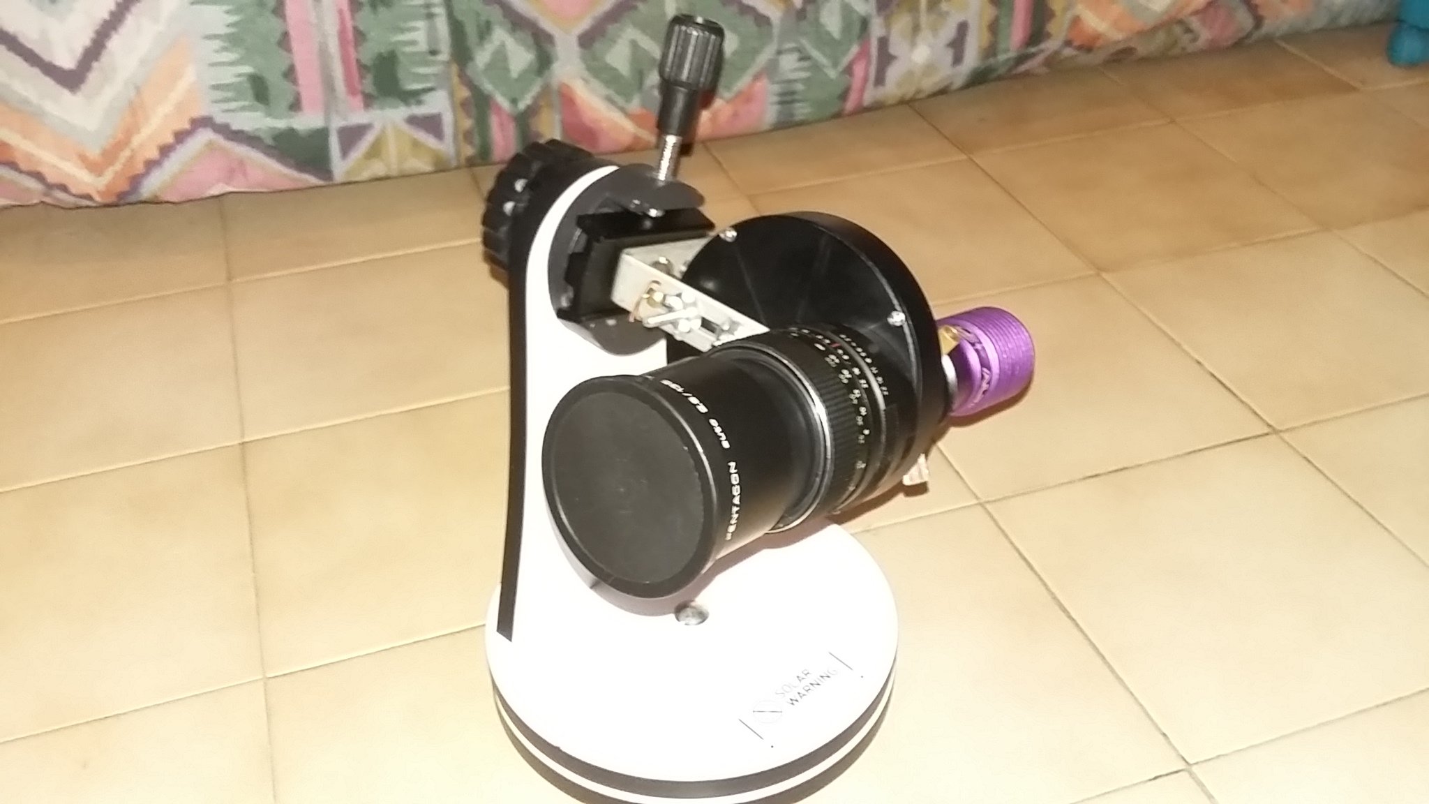

Avec goto suivi interfacable téléphone /skysafari   prevue raspberry pi.

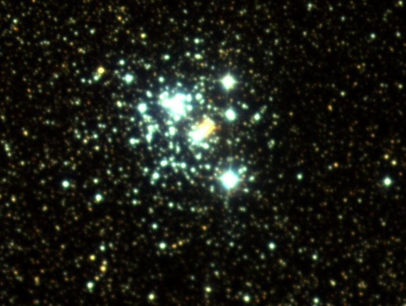

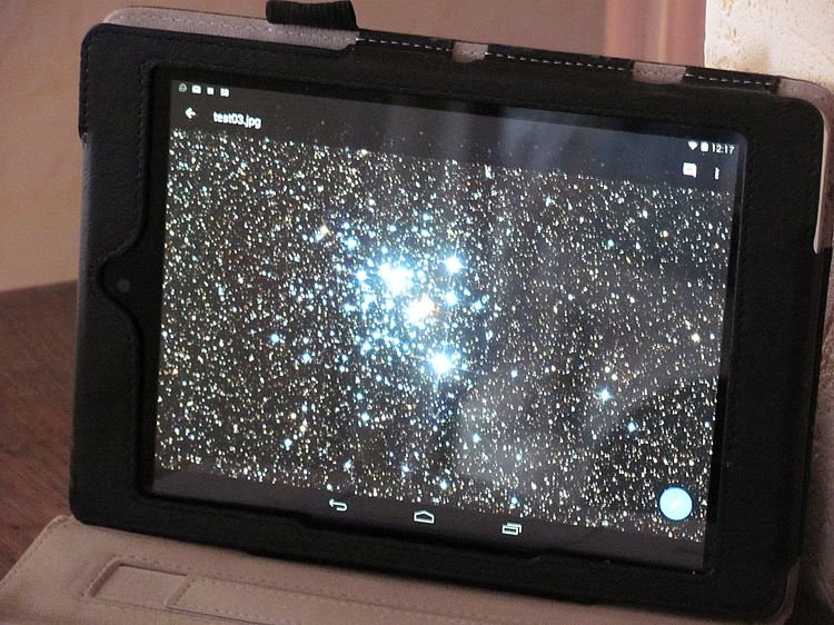

Très bonne visibilité ce matin. Je viens de stacker NGC4755 au 135mm :D
exposition 47ms 43 frames
Révélation

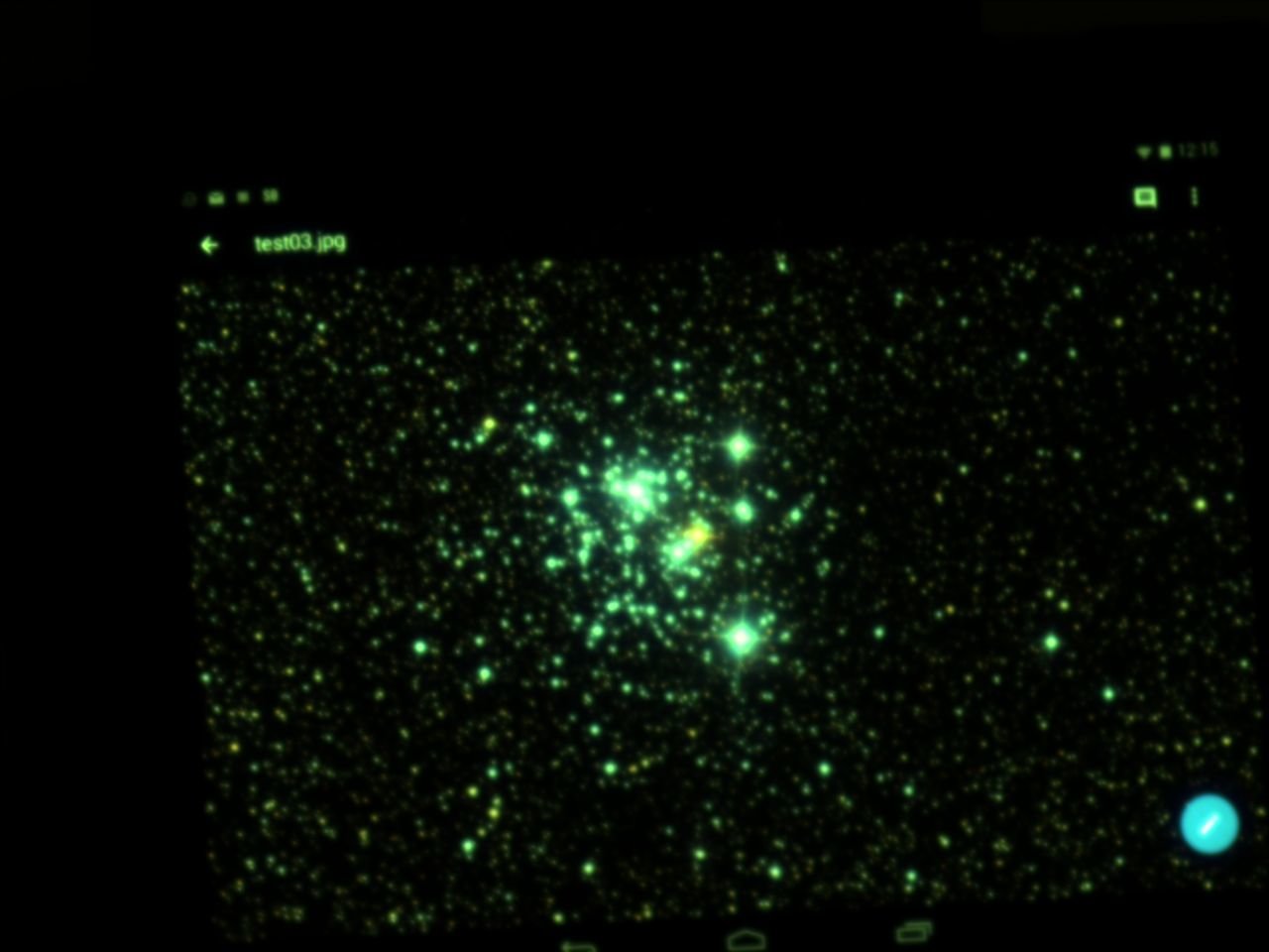

en fait je viens de créer un amas virtuel pour faire des réglages et tester le livestack. :)
J'utilise une image affichée sur une tablette placée à une dizaine de mètres
çà le fait bien quand même

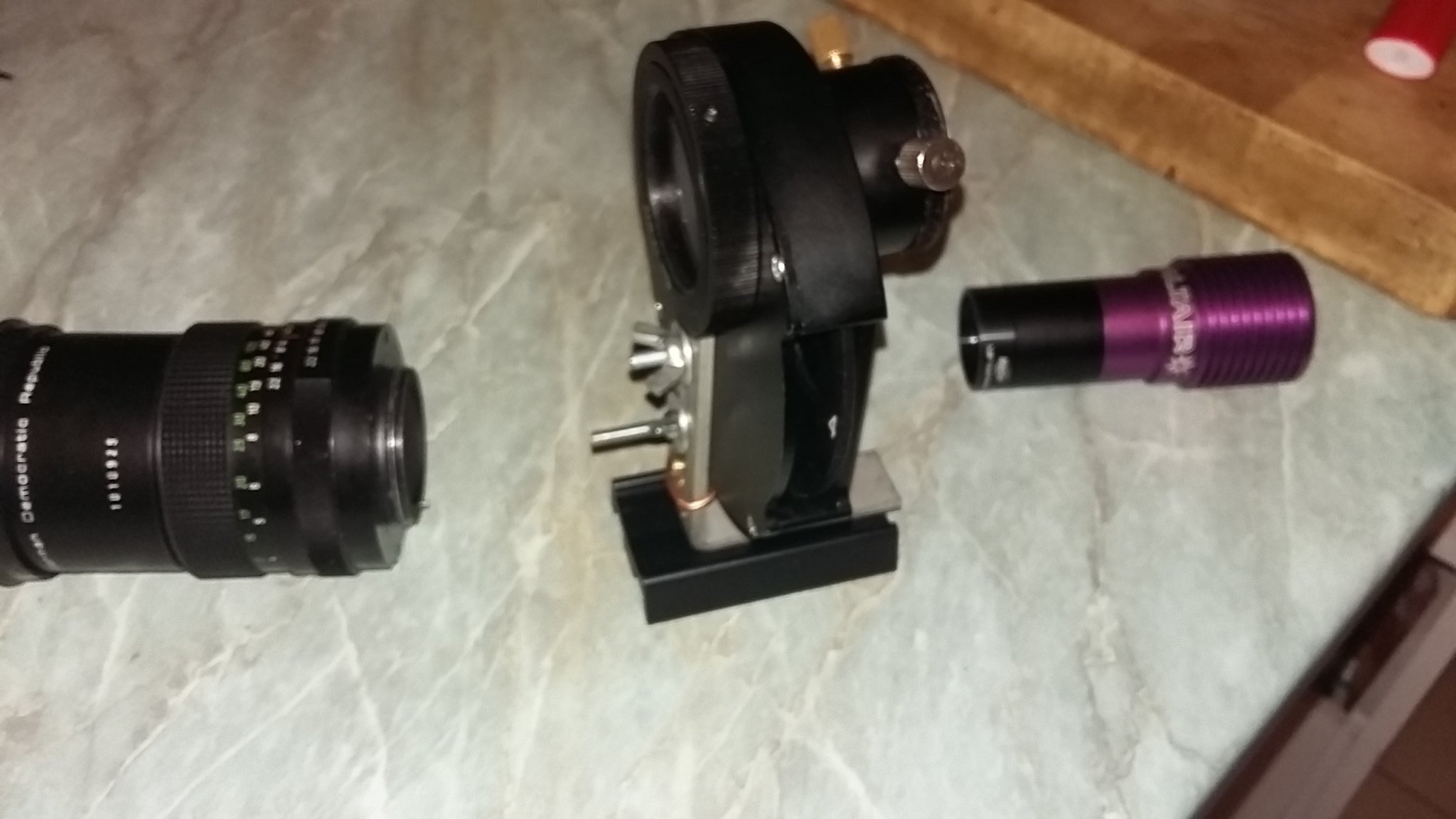

@pejive j'ai bricolé en pensant a toi.
100% reemploi recup.
Une roue a filtre inutilisé
Une mini queue arronde
2 coups de perceuse
1 équerre
1 pansement bien sur.
2 bagues
C'est moi Kilouféééé
Et un geoptik a pas cher un
Le prochain sera encore moin cher
Excellent ce bricolage! Olivier... c est vrai que l ajout de la possibilité de filtrage, ça va donner de belles images, au moins sur les objets les plus brillants, avec du stacking à la volée rigolo en valsant avec 3 ou 4 filtres...

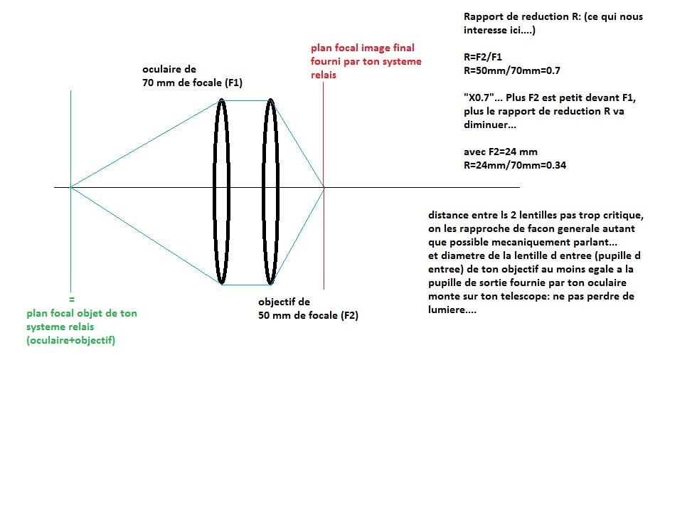

Salut Ouki, je viens de te relire, et je viens de comprendre que 32/70* c etait en fait 32m de focale et 70 degres de champ apparent... :D
Bon, je te mets un schema pour expliquer le calcul mais je l ai fait en imaginant que tu que parlais en effet d un objectif de "70mm" de focale... (valeur bizarre dailleurs, j aurais du percuter...).
Le principe est toujours juste, et tu pourras t'amuser a remplacer partout les "70 mm" (F1) par 32 mm....
avec ton 32mm couple a ton 50 mm, tu vas vite te rendre compte qu en fait tu vas non pas reduire ta focale de ton scope par un rapport R plus petit que 1, mais au contraire l'agrandir avec un rapport superieur a 1 (avec les bonnes valeurs cette fois-ci, ca fera R=50mm/32mm=1.6.... "X1.6"...
Bref, pour reduire la focale de ton scope, si tu tiens a garder ton objectif de 50 mm (monte a l endroit ici, pas besoin de le monter a l envers en fait: ca depend comment est foutu ton objecif, mais dans un sens ou dans l autre, il y a des chances que la focale resultante reste plus ou moins la meme (pas sur a 100/100,a verifier), et en plus monte a l envers, il ne travaillera pas normalement, vu que tu le fais focaliser a l infini (cf sortie du faisceau parallele venant de ton oculaire), ca veut dire qu il faut que ton oculaire ait une focale superieure a 50 mm.
Bon le schema (avec la fausse valeur de 70mm, mais il te suffit de remplacer ce 70 mm par ce que tu veux dependant de tes optiques dispos...)

Si je reprends...
Telescope (D=150 mm, F=750 mm) --->oculaire grand champ de F1=32mm ----> objectif allsky (monte "a l endroit") de F2=2.1 mm de focale (c'est bien ca Ouki?) ----> camera.
Le tout monte en mode afocal...
Alors, cette fois ci, cf mon schema du haut (mais avec ces nouvelles valeur numériques):
R=2.1mm/32mm=0.065 soit un taux dereduction extreme de l'ordre d'environ "X0.07"...
Soit un telescope " reduit" a Fres/D= 105mm (750 X 0.7)/150 = 0.7 ! :)
Sur le papier, ca marcherait... Modulo un gros gros risque de vinettage, des abberations géométriques pas piquees de vers des qu on s'eloigne de l'axe optique du systeme, et un cercle d'image lui aussi fortement reduit, voir minuscule...
Tu pourrais jongler avecla formule et tes optiques a ta disposition pour trouver un rapport de reduction R plus realiste, genre X0.3, ca serait deja pas mal du tout....
Un couple genre ton 32mm avec cote camera un 10 mm de focale (si objectif par exemple un objo de CCTV de 8 a 12 mm de focale a la louche, monte a l endroit, et si oculaire alors monte  l envers (cf la facon dont un oculaire fonctionne pour delivre une image avec un minimum d aberration geometrique))...
