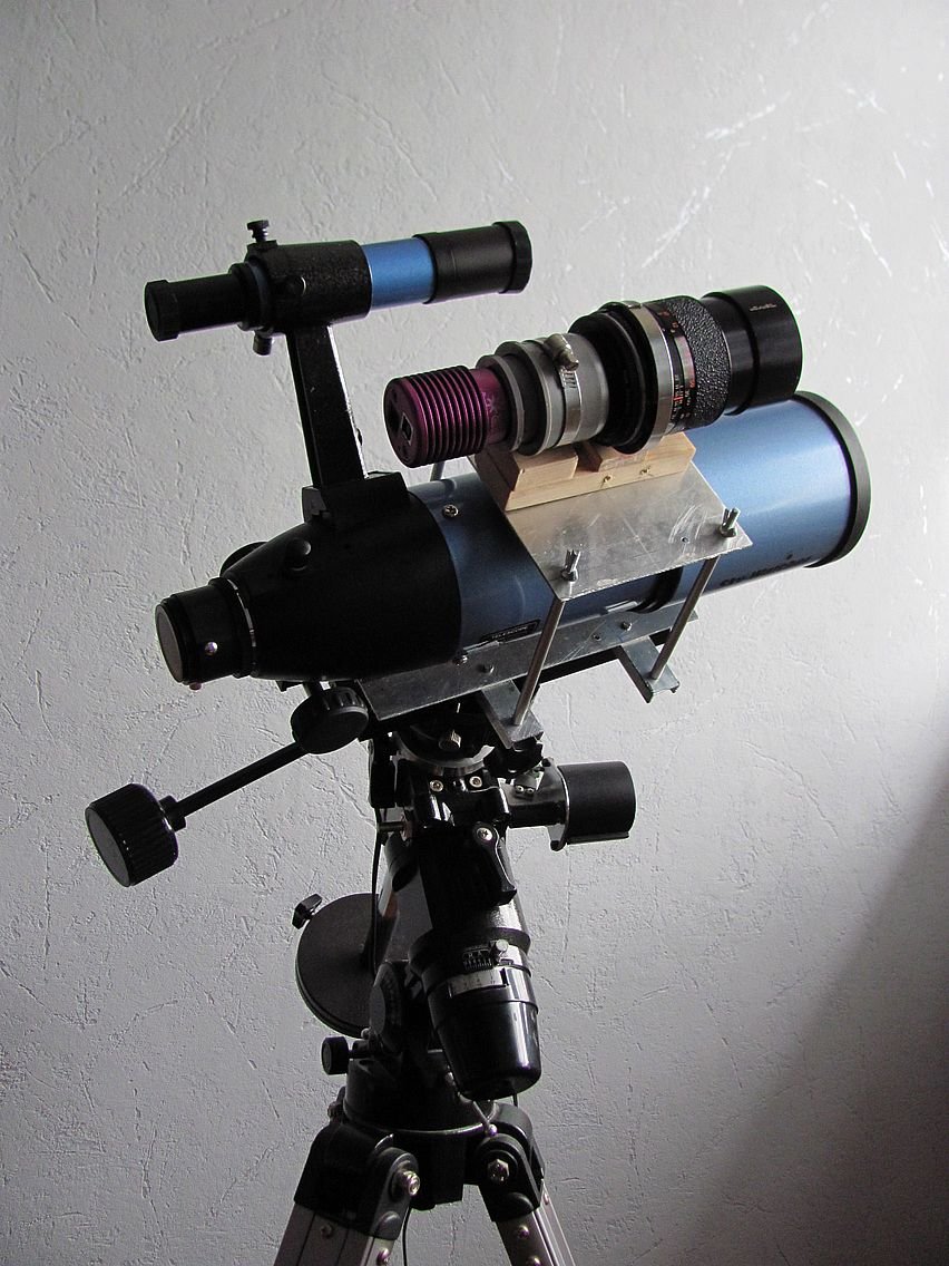

ras le bol du trépied photo, je passe au niveau supérieur :D
Si je n'arrive pas à pointer au degré près avec çà....
M51 je l'aurais un jour:D
