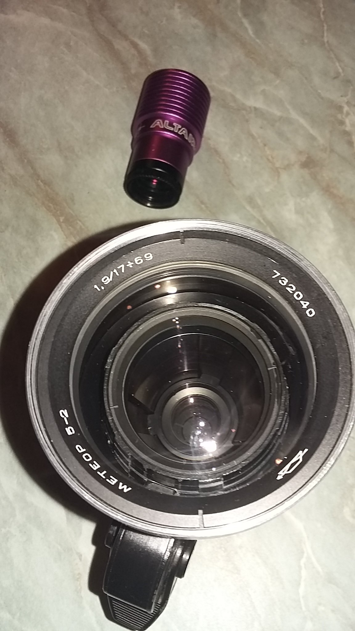

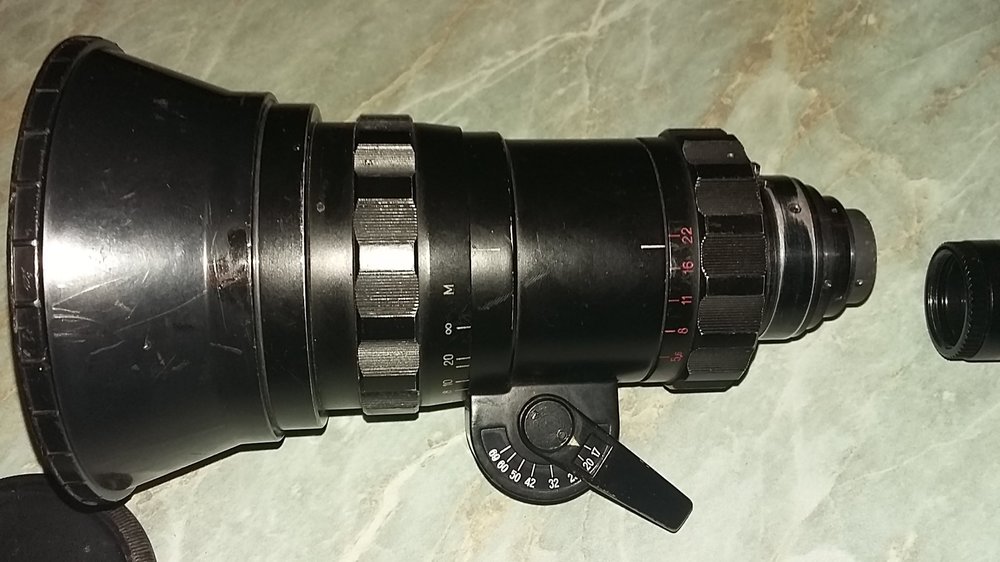

Voici ma derniere acquisition un zoom meteor 5-2 17/69 mm ouvert a 1,9.
De production russe il était monté sur des caméras 16mm  Krasnogorsk-3 fabricant des appareils de la marque Zenit. Sa fabrication a cessé dans les années 1990.
20190105_020748.thumb.jpg.4e7fcb4d8c063f0b85fcebc463636f0f.jpg20190105_020904.thumb.jpg.4ccd8cd8878202165bab3828d0b543fb.jpg20190105_020929.thumb.jpg.6d1bddd541a18ad30ee1f7f5376080d1.jpg

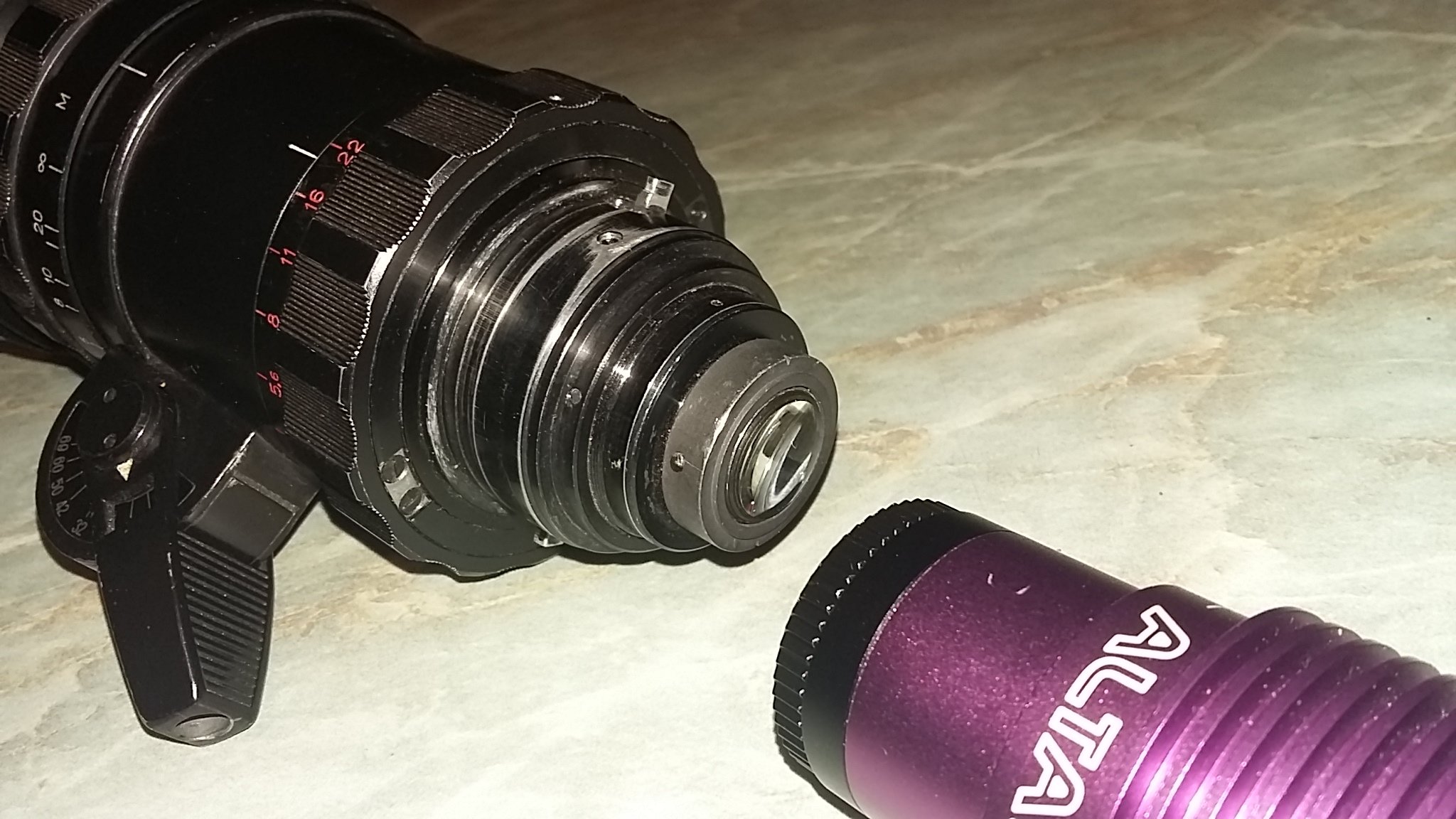

Alors le backfocus video ben c'est chaud vas falloir etre precis .
Malheureusement la monture est de type baïonnette ca vas faire du boulot en plus on vas prendre les cotes de tous le fourbis et créer un adaptateur.
La mise au point dans les petites focales n'est pas fabuleuse mais problème connu.
Le zoom n'est pas parafocale on fera avec.
Premier test a blanc en ajustement entre les doigts d'ailleurs il en faudrait + de 10....Ça  passe.
Donc il y as de quoi s'amuser faut juste faire un adaptateur qui tient la route et une attache seriuese.
A la 290  miam miam.....😉
Rhooo, encore un beau montage en perspective!!!! Si tu peux faire plus tard une video avec un coup de zoom en temps reel, ca serait super niveau rendu!!!
C'est quoi la distance de mise au point entre la lentille arriere et le plan du capteur (pour 17 mm par exemple, et 69 mm aussi)?
