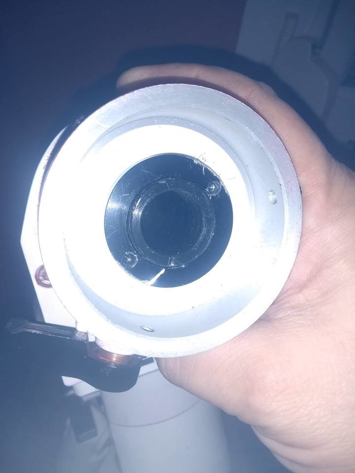

Je vous expose mon problème. Je suis en plein démontage, regraissage et éventuellement changements de roulements de ma HEQ5, mais lorsque j'ai démonté ma platine je me retrouve avec une "rondelle" épaisse et à ergots serrée sur un axe. mon soucis est que cette pièce est très très serrée et que je n'ai pas d'outils pour la retirer.
Je demande donc aux experts ayant déjà démonté leur monture si ils ont rencontré ce problème et comment y avez-vous remédié.

Les clés à ergot du commerce ont des ergots trop courts de toutes manières. Il faudrait fabriquer un outil spécial genre une cloche suffisamment longue avec ses deux ergots.
J'avais réussi à dévisser/revisser cet écrou avec deux chasses-goupille, un dans chaque trou de l'écrou en guise d'ergot et un levier pour tourner. C'est un peu difficile (voire chiant) de "tapoter" pour desserrer l'écrou mais ça se fait. Il vaut mieux être deux pour le faire.

Bonjour David
J'ai le même problème que toi j'ai essayé de fabriquer un outil avec deux meches metal de diametre 4 mm. qui correspondent exactement aux trous, mais meme en forçant beaucoup ça reste coincé est ce que tu as essayé de devisser les trois autres vis allen  qui sont un peu plus bas ( pas celles qui serrent la platine)?
