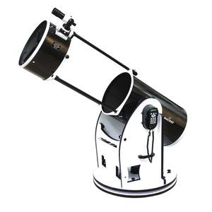

- les flextubes. Ils prennent un peu moins de place et moins de poids :
 Telescope-Dobson-Skywatcher-N-406-1800-S

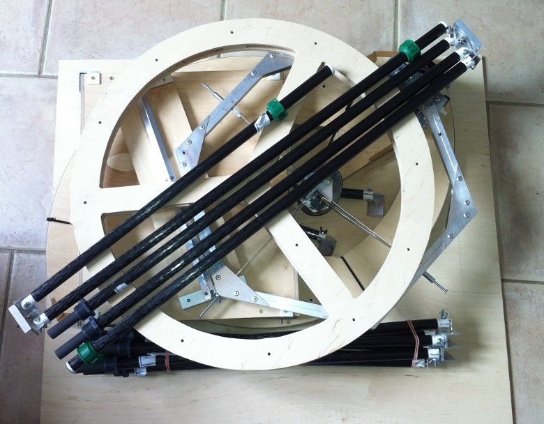

- Et les serruriers : Encore plus faciles à ranger mais plus compliquer à monter à chaque sortie :
Il serait rangé chez moi (J'ai pas mal de place), et le sortir principalement dans mon jardin (une petite rampe d'escalier à passer). Je pense également le sortir en voiture de temps en temps, mais ce ne serait pas l'utilisation principale.
Le serrurier me fait un peu peur tout de même xD
Par contre le flextube à l'air intéressant, est-ce que ça vaut la différence de prix, si je compte le transporter assez peu au final ?

Attention au fait qu'un dobson serrurier ou flextube sera, pour un même diamètre,  plus cher qu'un tube plein.
Si tu peux taper dans le 10" de diamètre, c'est mieux ..... :guitare:
Pour moi non ça ne vaut pas le coup si pour le rangement et le transport tu n'es pas à 10cm près, et si tu ne fais pas une priorité d' utiliser une Bino sans glasspath ou de mettre en œuvre des configurations exotiques en imagerie/visuel assisté.
Le tube plein est moins cher, il me semble plus léger, pas besoin de jupe.
