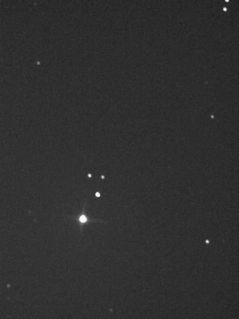

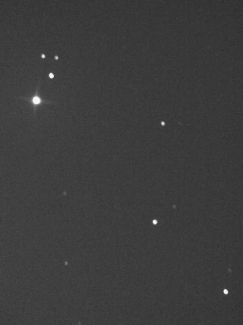

Ce que j'ai pu obtenir:
il y a une heure, Maitre Caribou a dit :
C'est à dire ? Là c'est une photo unique qu'il affiche oui. Mais c'est possible d'empiler ?
Salut Maître Caribou, ici d autres exemples de « vidéo » ou chaque image est le résultat d’une exposition unique, comme une vidéo classique, mais ou on joue sur le temps d exposition, l histogramme et tout paramètre de ajustement de ladite image accessible par le software que tu veux utiliser... tu peux voir dans les fenêtres annexes les paramètres de prises de vues unitaires et l’histogramme...
Tout cela étant ajuster de façon à:
- avoir le meilleur rapport S/N possibles en ayant le temps de pause unitaire le plus long possible modulo les nécessités de: ne pas commencer à voir des problèmes de files d etoiles, de suivi quoi.... et avoir la fluidité de visualisation la plus grande possible... pour l immersion et le feeling, ça compte beaucoup aussi...
- l image la plus lumineuse possible,
https://www.webastro.net/uploads/monthly_2019_01/MAQ06217.MP4.ba25900c8d36d7d8b896cfee72d61ab8.MP4
https://www.webastro.net/uploads/monthly_2019_01/MAQ06225.MP4.5b683272e442b8e5f739ded71ed3d5a4.MP4

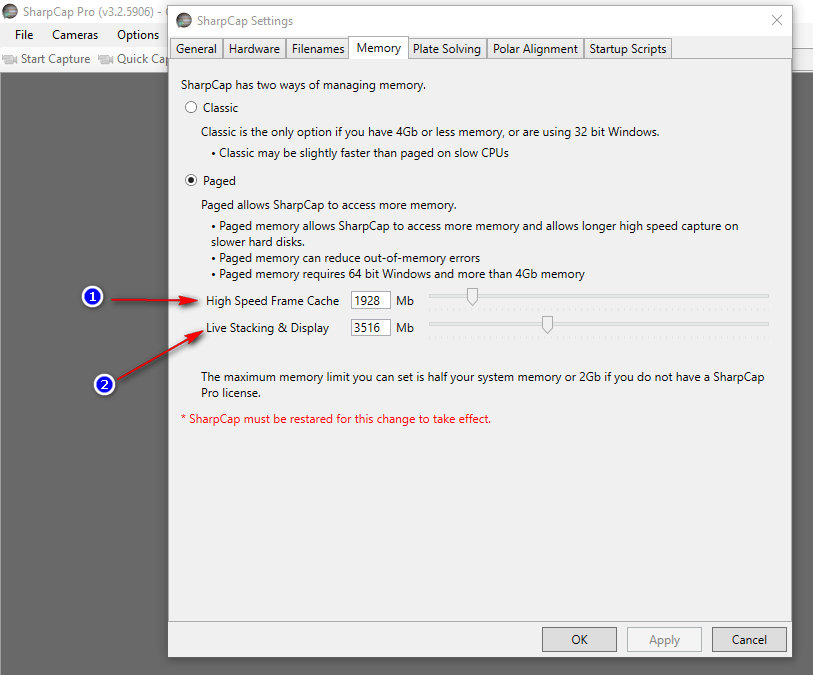

A prendre en considération :
Dans Sharpcap vous avez la possibilité d’allouer la quantité de mémoire utilisée de cette manière :
- Soit vous attribuez un max de ram pour stocker les images avant qu’elles ne soient écrites sur le disque et traitées. A privilégier pour les poses rapides et lorsque l’on a beaucoup de déchet.
- Soit vous attribuez la ram pour le traitement des images avant visualisation, à privilégier dans le cas d’une caméra 4k, ou en tout cas haute définition.
Comme tout est une question de compromis… il faudra faire le bon dosage de ces deux paramètres.
Vous pouvez allouer à Sharpcap la moitié de ram de votre PC, dans l’absolue plus vous en avez mieux c’est. Dans la réalité j’ai comparé mon portable avec 16go de ram à une workstation avec 32go de ram, la différence n’était pas énorme.
Dans l’idéal un corei7, 16go de ram et deux ssd, un pour le système et un pour les captures. Au niveau du processeur j’ai également testé un Xéon Siver 10 cœurs, il n’y avait pas de différence notoire. Une bonne config oui, mais pas la peine non plus d’avoir une Workstation à 5000 boules.
Tout cela bien évidemment à la condition d’être en 64bit.

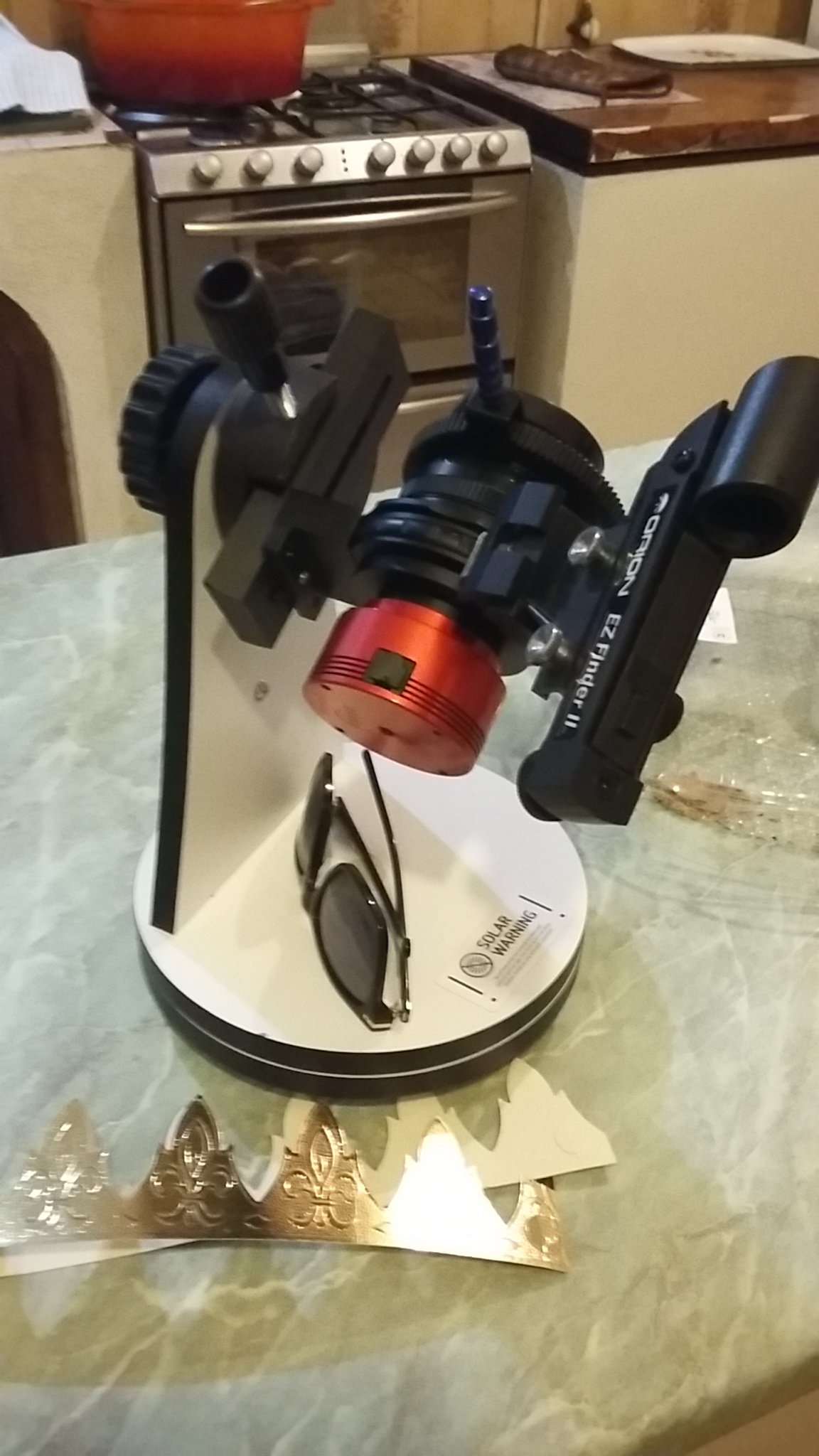

Ah tiens @Ubuntu vu que tu a lancé la mode du visuel assisté au dobson manuel tu as fait un nouvel adepte 》ouki  la preuve regarde bon a ma sauce bien sur....100%recup adaptation20190107_213518.thumb.jpg.b02e17670303de98eae83ddd86e36abb.jpg
Fraichement testé mais il fait vraiment trop froid ca m'apprendra à charier nos sympathiques et courageux amis de l'Isère hein @mickyman23!pomoi!et steph Au premier plan la couronne au fond le four la galette chauffe dedans je debouche le cidre qui en veut. ....pour fêter la réalisation de mini dob.

Rien de compliqué:
Dans les réglages de Sharpcap, onglets "Memory";
- si vous déplacer le curseur 1 vers la droite  vous aurez moins de déchet en poses courtes
- le curseur 2 est à déplacer vers la droite dans le cas d'un capteur avec une grosse résolution, pour favoriser l'empilement et la prévisualisation.
Rien de miraculeux, ces réglages ont leur limites, mais pour moi il est important d'optimiser chaque réglages, chaque maillon de la chaîne optique. Ces gains, même minimes, mis bout à bout permettent sur des cibles "difficiles" type galaxie à partir de  mag 11, d'avoir ce petit plus qui va faire la différence.
