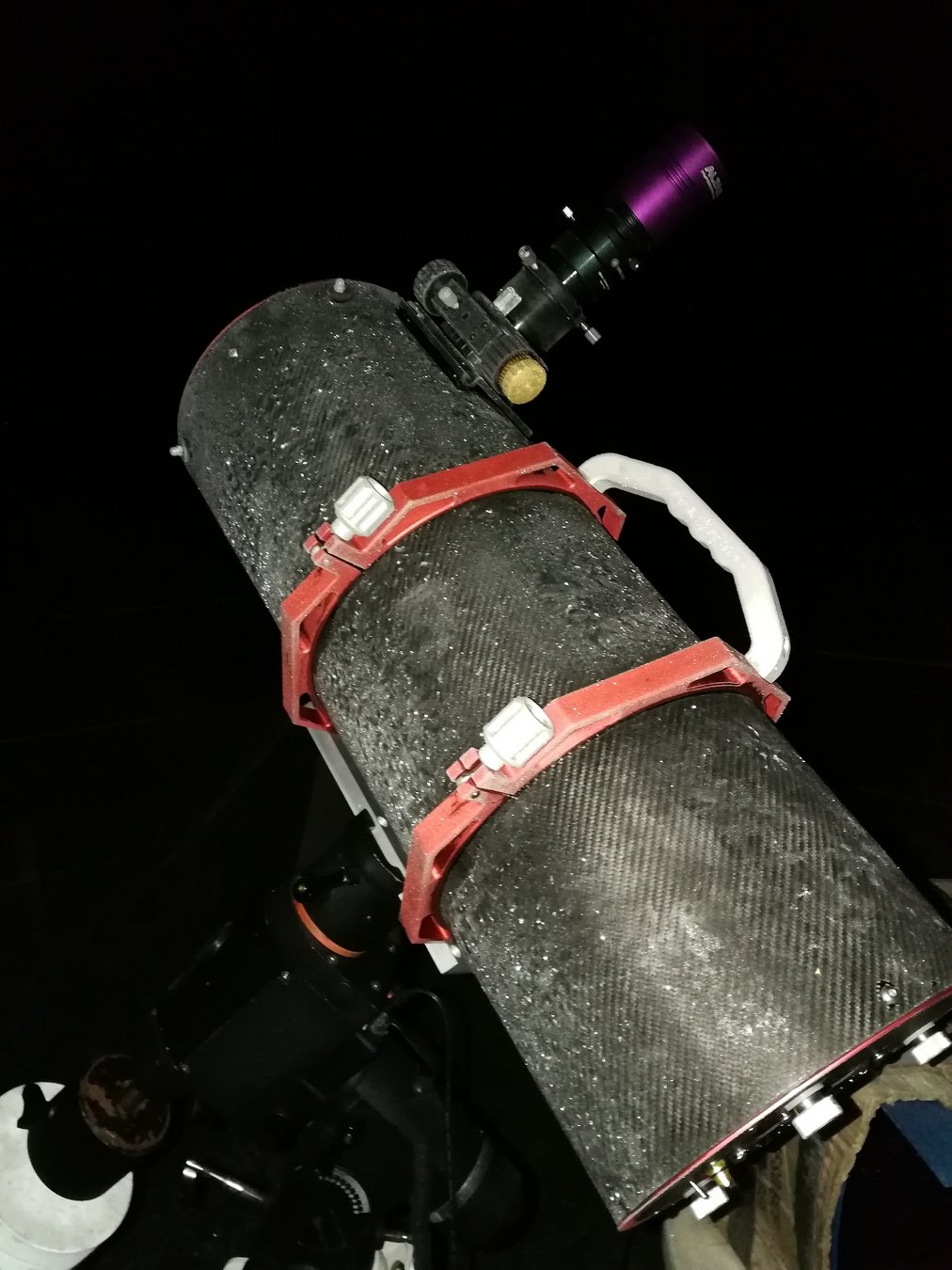

Un petit 200/740 F3.7 de S.V. :)
Et voila comment il a fini la session vers 2h du matin ;)

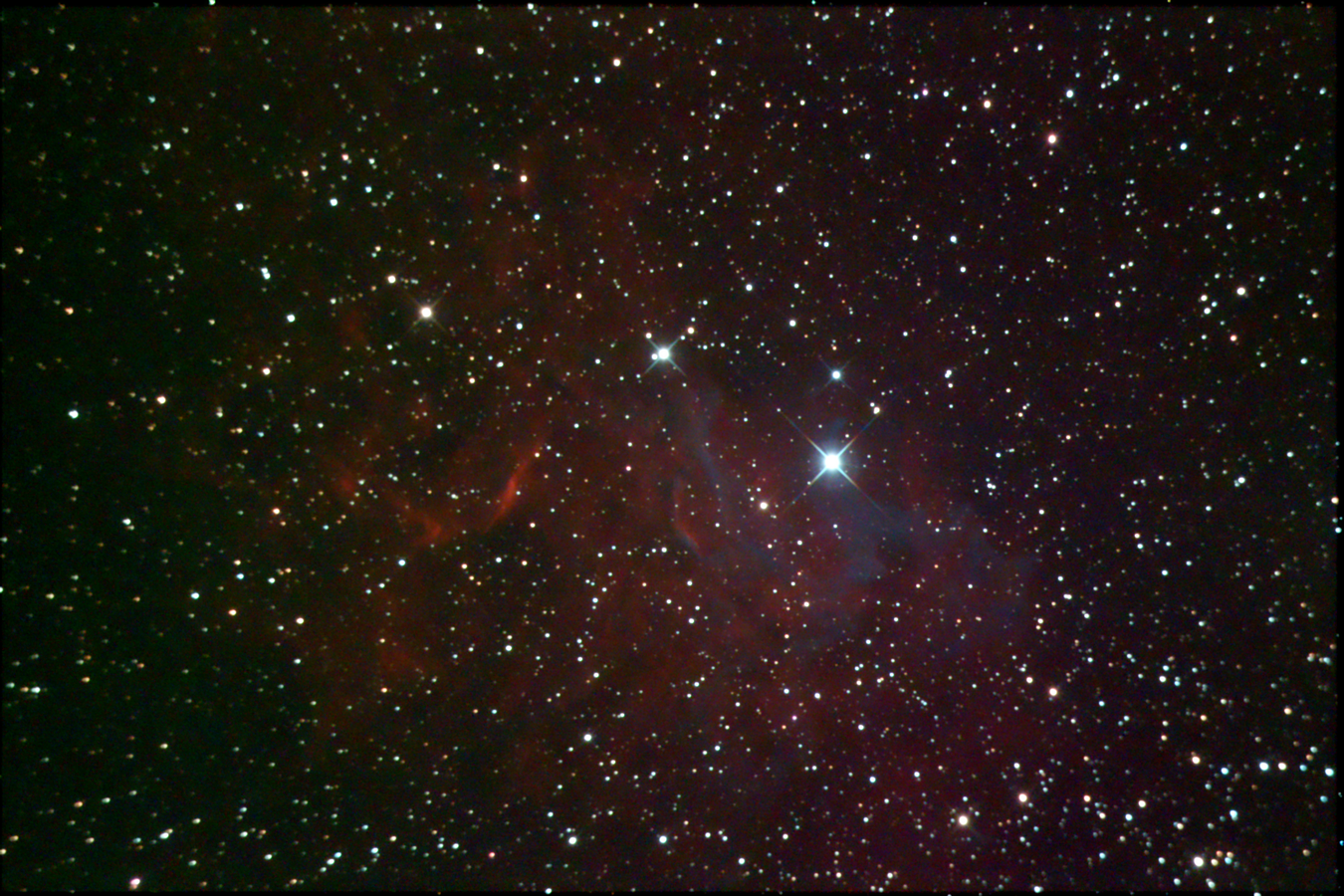

J'ai été faire un tour du coté du cocher pour allé admirer la belle nébuleuse de l'étoile flamboyante, IC 405, avec une série de 30x30s.
516326629_IC405ltoileflamboyante_30frames_916s.thumb.png.3c41ad29295be71564c21cfc092f7cc9.png

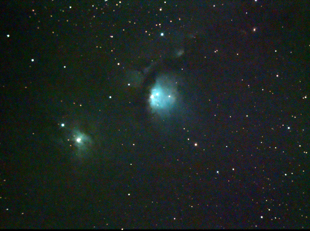

Une nouvelle observation avec la nébuleuse de casper le fantôme M78 toujours dans Orion avec une série de 30x30s

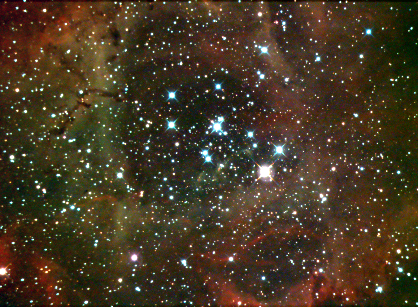

pendant ce temps j'avais pointer la rosette et j'ai laissé tourner ce qui à donné ceci avec 75x30s

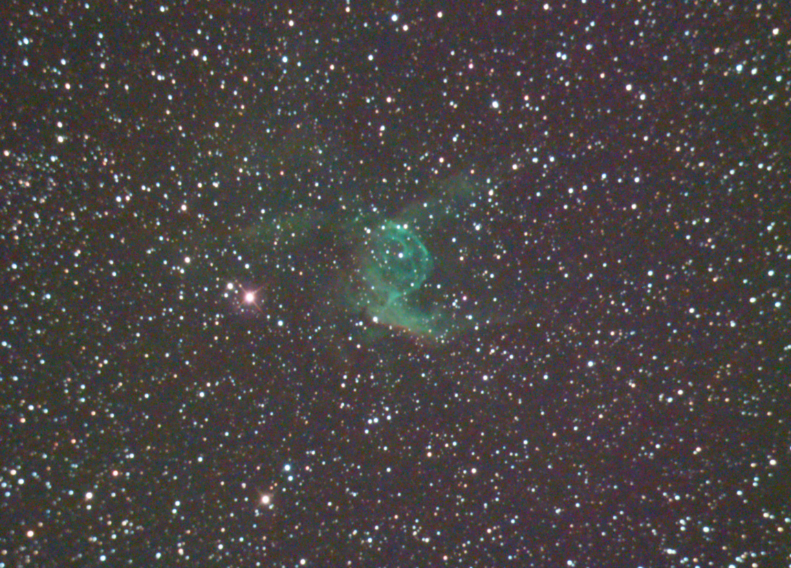

Toujours dans les nouvelles observations, un objet que j'ai déjà tenter mais jamais réussi NGC 2359 le casque de thor avec une série de 20x30s
983183177_NGC2359lecasquedethor_20frames_611s.thumb.png.a256d62f524778b3ade1b7385d74f904.png

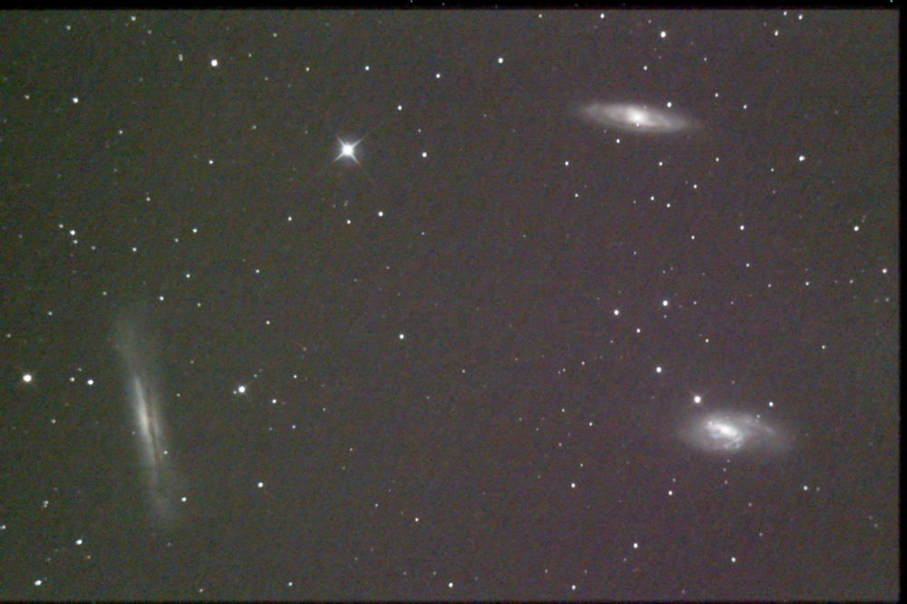

Pour changer un peu des nébuleuses j'ai terminer ma session avec quelques galaxies dont le trio du lion avec 21x30s
Et comme cela faisais un an que je n'était pas allé la voir une petite M51 avec cette série de 20x30s
Hélas le givre à eu raison du secondaire du beau bébé et cela à sonné le glas de la soirée, bon et c'est pas tout mais faudrait peu être songer à aller ce coucher
