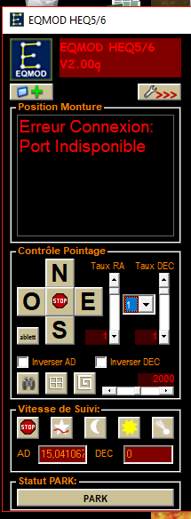

je cherche à connecter EQMOD (sur mon ordinateur) au télescope, mais sans succès pour le moment.
J'ai le message d'erreur : "Erreur connexion. Port indisponible".
J'ai déjà été dans les paramètres de l'ordinateur, et il détecte le COM où est relié le câble. Quand je change de prise USB, l'ordinateur change de COM mais le logiciel ne détecte rien.
J'ai également installé un driver. Je suppose qu'il est bon, mais je n'en suis pas certain.
Je souhaite faire une connexion directe entre l'ordinateur et le télescope (sans passer par Stellarium ou autre). J'ai l'intelliscope, mais pas de Goto.
Merci pour vos idées !

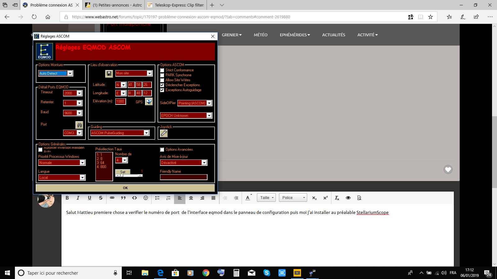

Salut Mattieu premiere chose a verifier le numéro de port  de l'interface eqmod dans le panneau de configuration puis le renseigne
ici moi tu vois c'est com3
puis moi j'ai installer au préalable StellariumScope
Bon courage et bon ciel

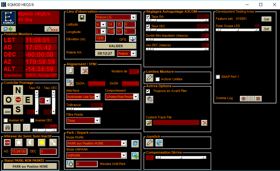

Super, merci. Le moteur du télescope fonctionne.
Il faudra que j'essaie lors de la prochaine soirée pour voir s'il tourne à la bonne vitesse en fonction de la sélection (étoile, lune...).
Pour mémoire, et pour ceux qui auront le même problème, j'ai dû choisir "Setup simulator" dans le dossier EQMOD du menu démarrage. "Setup EQASCOM" n'ayant pas fonctionné. Dans mon cas, il faut choisir le port COM en manuel (et non avec la jumelle), sinon le logiciel plante.
Merci encore, et bonne soirée.
