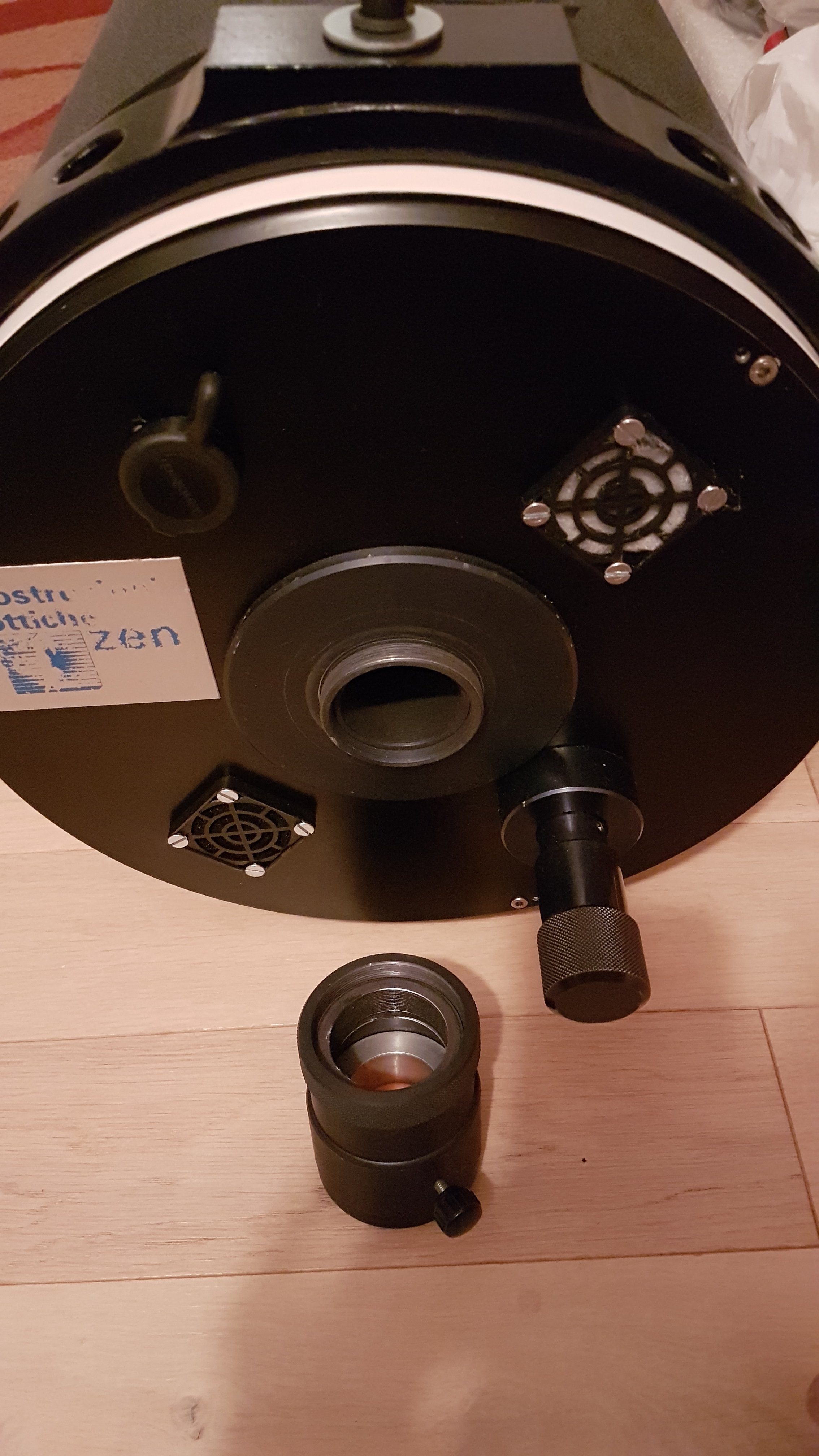

Donc pour toi la mise en station sur trois etoiles se ferait directement avec le zen ?
Pour la focale , c est 3375 soit un rapport de F/D de 13,5.
Pour la sortie c est du 50 mm classique. Soit je mets un bon focuser motorise en sortie du tube ou alors un moteur de mise au point sur le bouton de reglage du miroir primaire.

Tu vas chercher chacune de tes étoiles avec un viseur point rouge ou un simple chercheur optique puis tu les centres directement au centre du champ du télescope en utilisant un oculaire assez fort (ou mieux un oculaire réticulé).
Il te faut donc un focuser au coulant 50.8 genre Crayford éventuellement motorisé.
Mais pas obligatoirement car tu as déjà un bouton de focalisation sur le télescope. Si tu n'as pas de shifting en faisant la mise au point à fort grossissement tu peux te passer d'un focuser type Crayford et effectivement utiliser un moteur actionnant la molette du télescope......Perso j'aime pas trop ce type de montage......si tu trouves le système qui irait avec ta molette....
Pour les oculaires je doute que le 8.8 puisse passer avec confort avec ta focale (sauf conditions atmosphériques exceptionnelles.....) Il te manque peut être un 12 ou 12.5mm....
J ai un chercheur laser pour ma lunette et une fixation pour un pointeur laser sur la monture.
pour l oculaire 8,8mm comme tu le dis, le grossiment est trop important sans un bon seeing( sauf quand je monterais a 2000 metres d altitude).je vais chercher un 12mm.
est ce utile d avoir un 34 mm ?
Je vais aussi opter pour le focuser pour eviter le shifting
