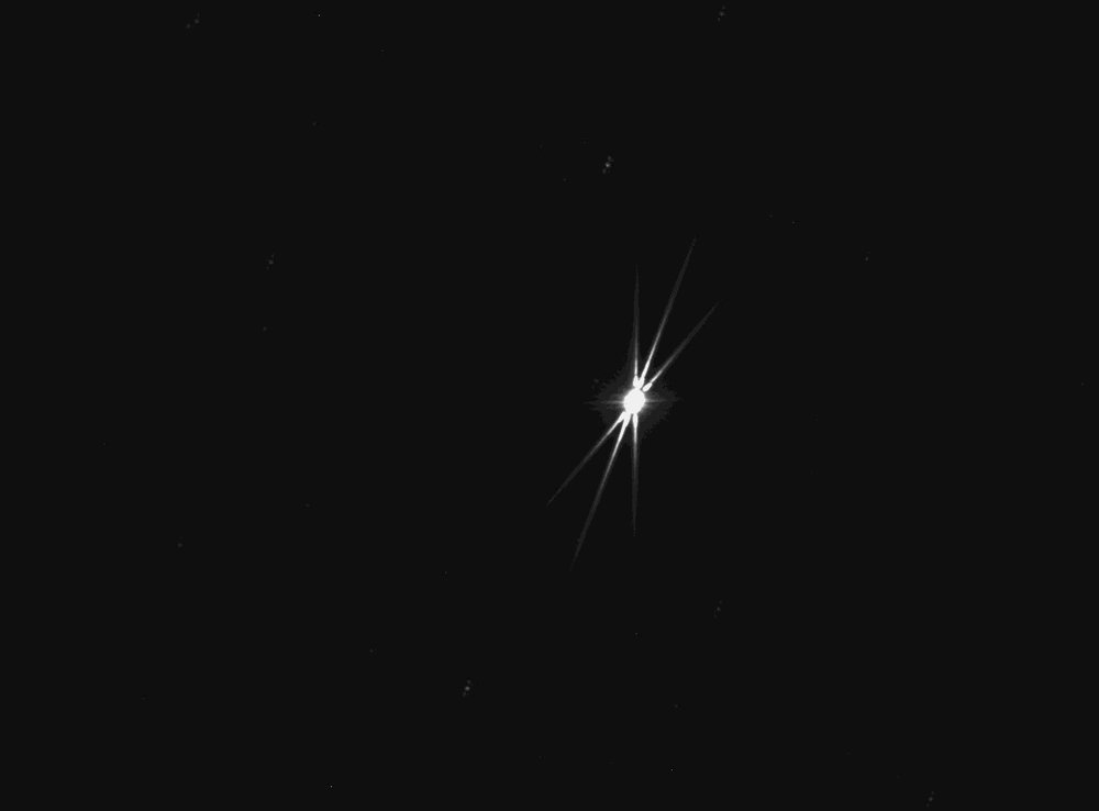

la map du coup agrandie on vois bien que j'étais un peu a coté cry2.gif.7df1d4150a49be1ece9101d6cbfd3274.gif

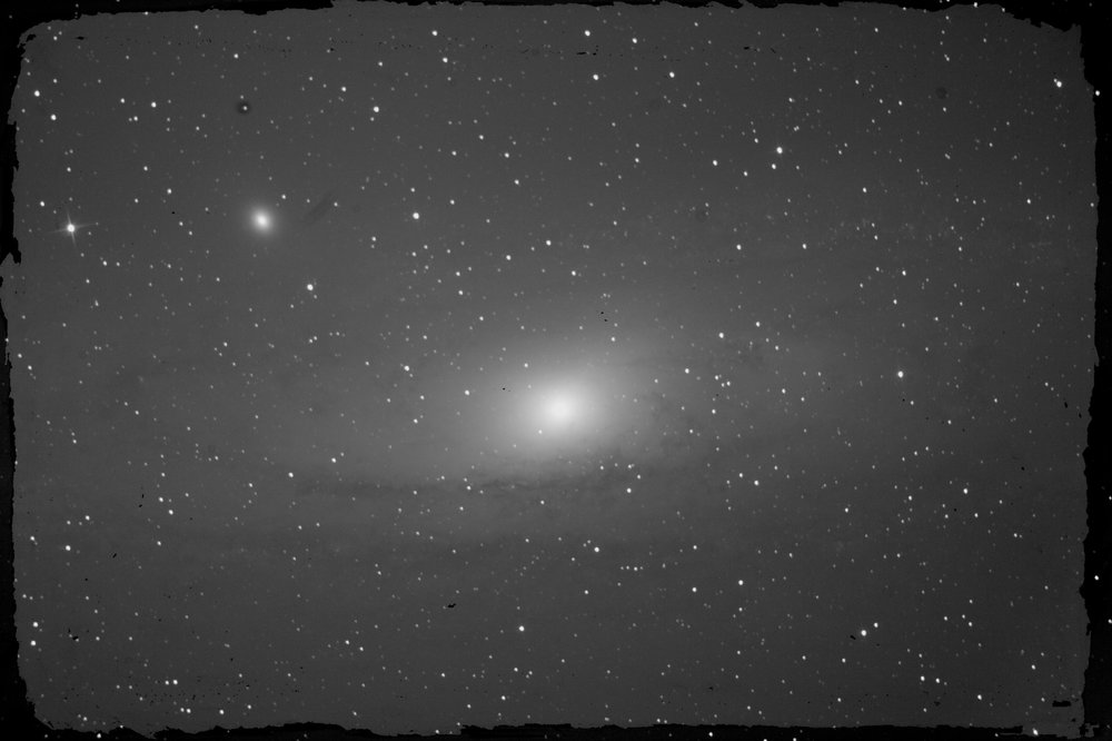

une brute étiré dans siril on vois le grattage que j'ai pas trop fais sur les bord du capteur ;)

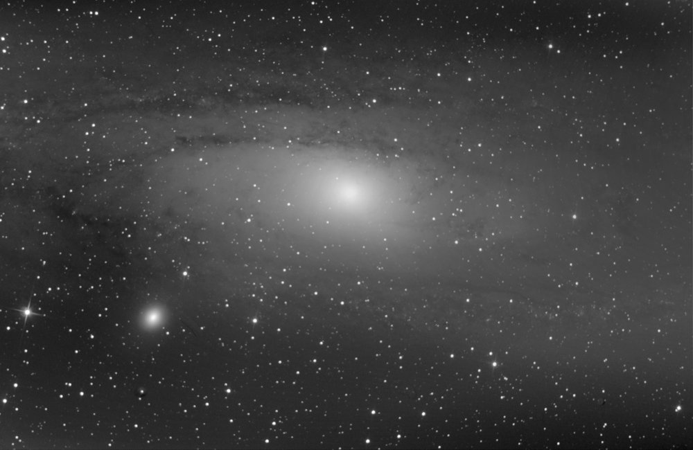

le résultat sans trop de traitement car en mono c'est mon debut, a aussi une tuile qui m'est arrivé au moment des flats l'apn a tourné un peu lors du changement de la batteriecry2.gif.7df1d4150a49be1ece9101d6cbfd3274.gif  il faudra que je pense a mieux le tenir la prochaine fois
il y a 19 poses de 6 minutes iso 400 200/1000 pas de correcteur de coma 350d debayerisé autoguidé phd2 13 flats , 6 dark, 11 bias c'est tous car coucher a minuit (et tous rangé)

A retester dans des conditions meilleure et sur de la galaxie moins étendue, mais bon bricolage ;)

Ton cœur de M31 est très bien, détaillé et doux.

Super bricolage, je n'oserai jamais faire ça :) tu t'en es très bien sorti. J'ai un 1000D que j'ai fait débayériser, le résultat est équivalent. Tu as bien fait de ne pas aller trop au bord du capteur, sinon tu peux le flinguer. Comme le dit Manu, à essayer sur un objet moins étendu. Mais bravo pour cet essai.

je ne sais pas si tu sais mais tu as en plus réussi à prendre la nova AT2018lcl dans M31!
voir l'emplacement ici:
http://spaceweathergallery.com/indiv_upload.php?upload_id=150740&PHPSESSID=fb9v618scscdnaiobehe6jfli1
