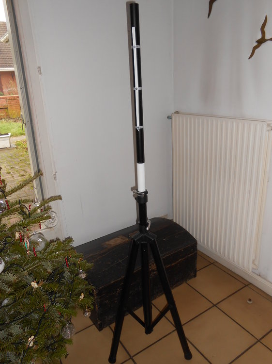

Un petit perfectionnement pour le pied -de baffle de sonorisation- que j'utilise comme pied de la monture-parallélogramme de mes jumelles.
La partie télescopique présente 4 niveaux où insérer une goupille pour éviter que cela glisse vers le bas sous l'effet de la charge.
Bien évidemment lors d'observation nocturne il est difficile de trouver les emplacements, c'est pourquoi j'ai peint au niveau de chaque trou un cercle gris et sur chaque face sur la la génératrice liant les trou s, un large trait blanc.
-Pourquoi blanc et gris : simple disponibilité de bombes de peinture-
L'extrémité basse est elle uniformément blanche : à ne pas extraire du pied tripode !
Les verrouilages sont remplacés par des colliers destinés normalement à tenir les selles sur le cadre de vélo : pratique et rapide.
