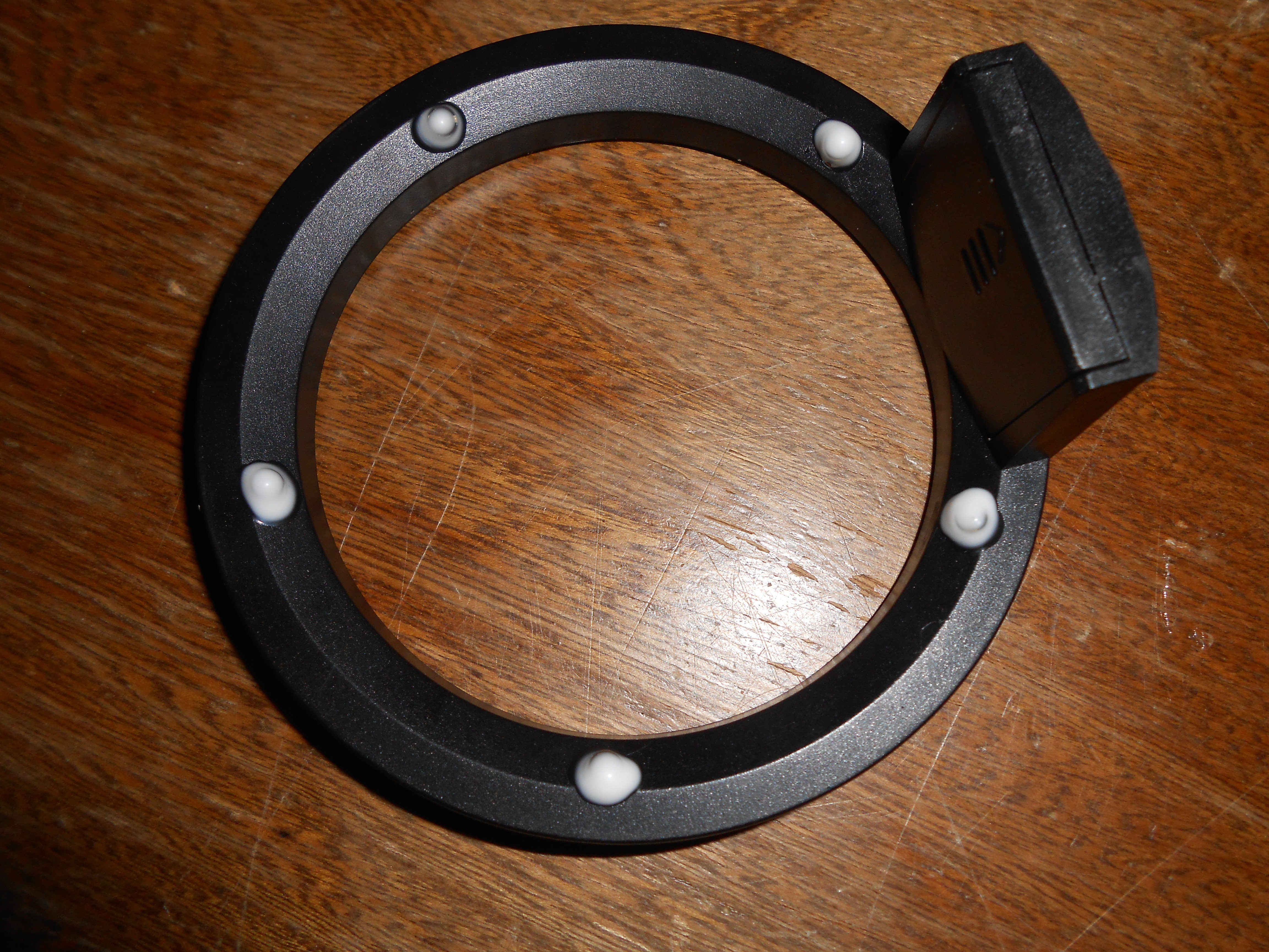

a) j'ai atténué la puissance des LEDs par une goutte de colle vinylique à bois ; laissée sécher quelques heures,imageproxy.php?img=&key=63dd0c227258ece9imageproxy.php?img=&key=63dd0c227258ece9imageproxy.php?img=&key=63dd0c227258ece9imageproxy.php?img=&key=63dd0c227258ece9

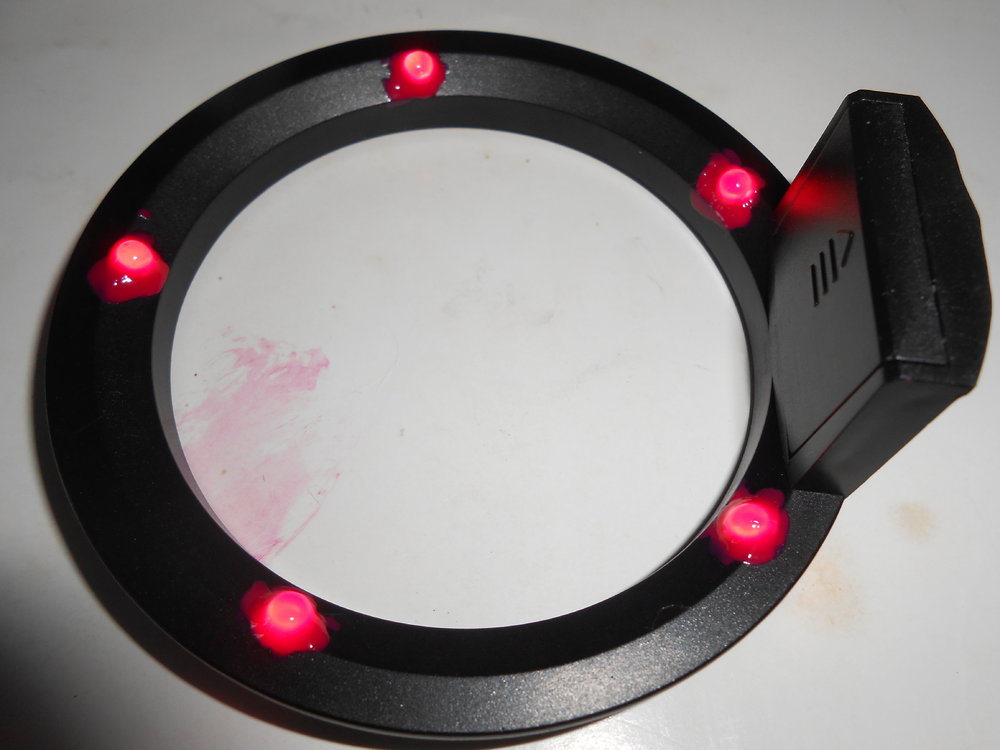

b) réquisitionner le vernis à ongle rouge de ma Dulcinée pour en couvrir la colle à bois.

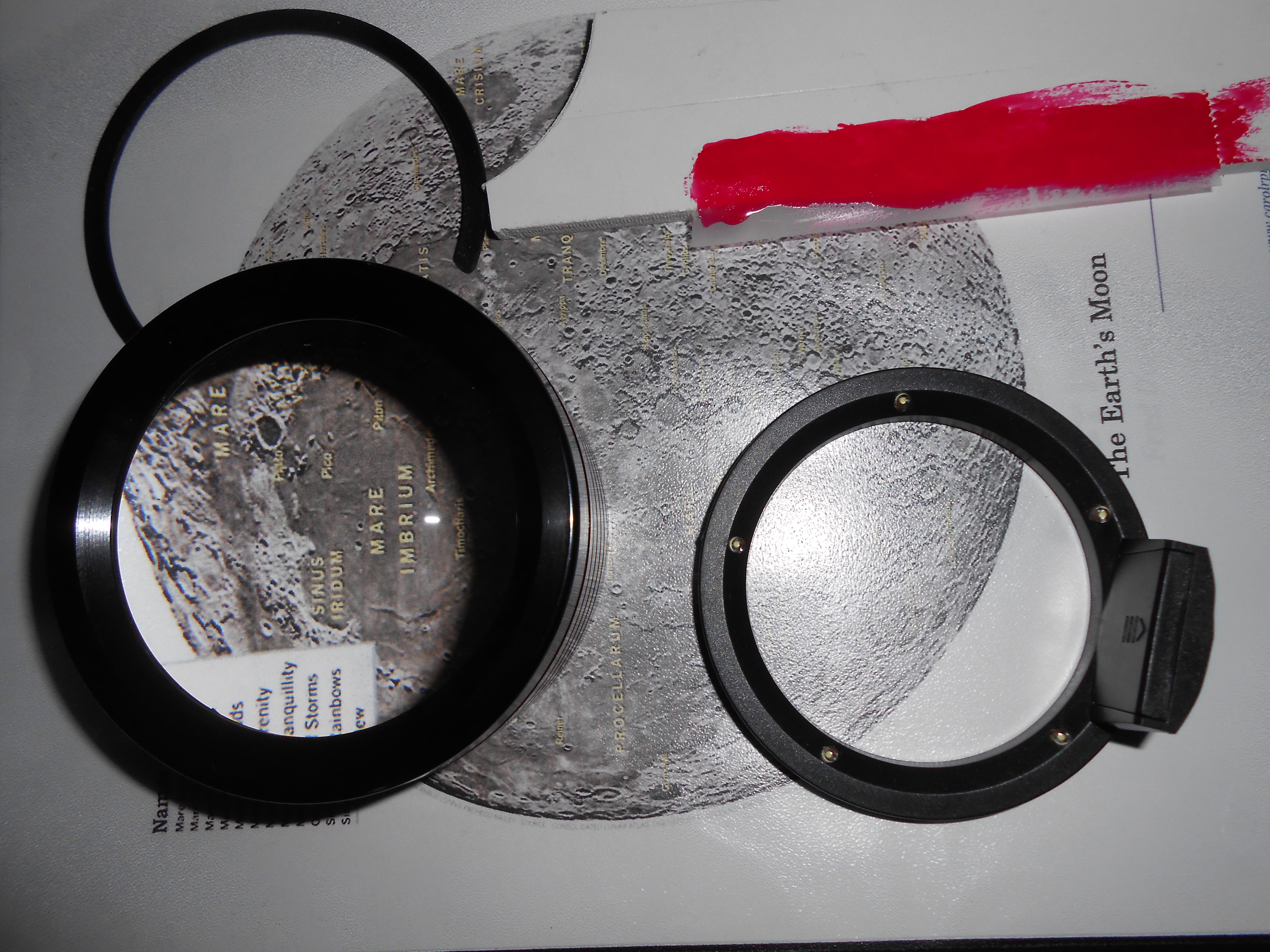

La loupe démontée : en haut à gauche le "circlip", dessous le barillet métallique et la lentille, à droite la couronne lumineuse :
La couronne lumineuse aprés le dépot de colle à bois pour atténuer l'intensité lumineuse :

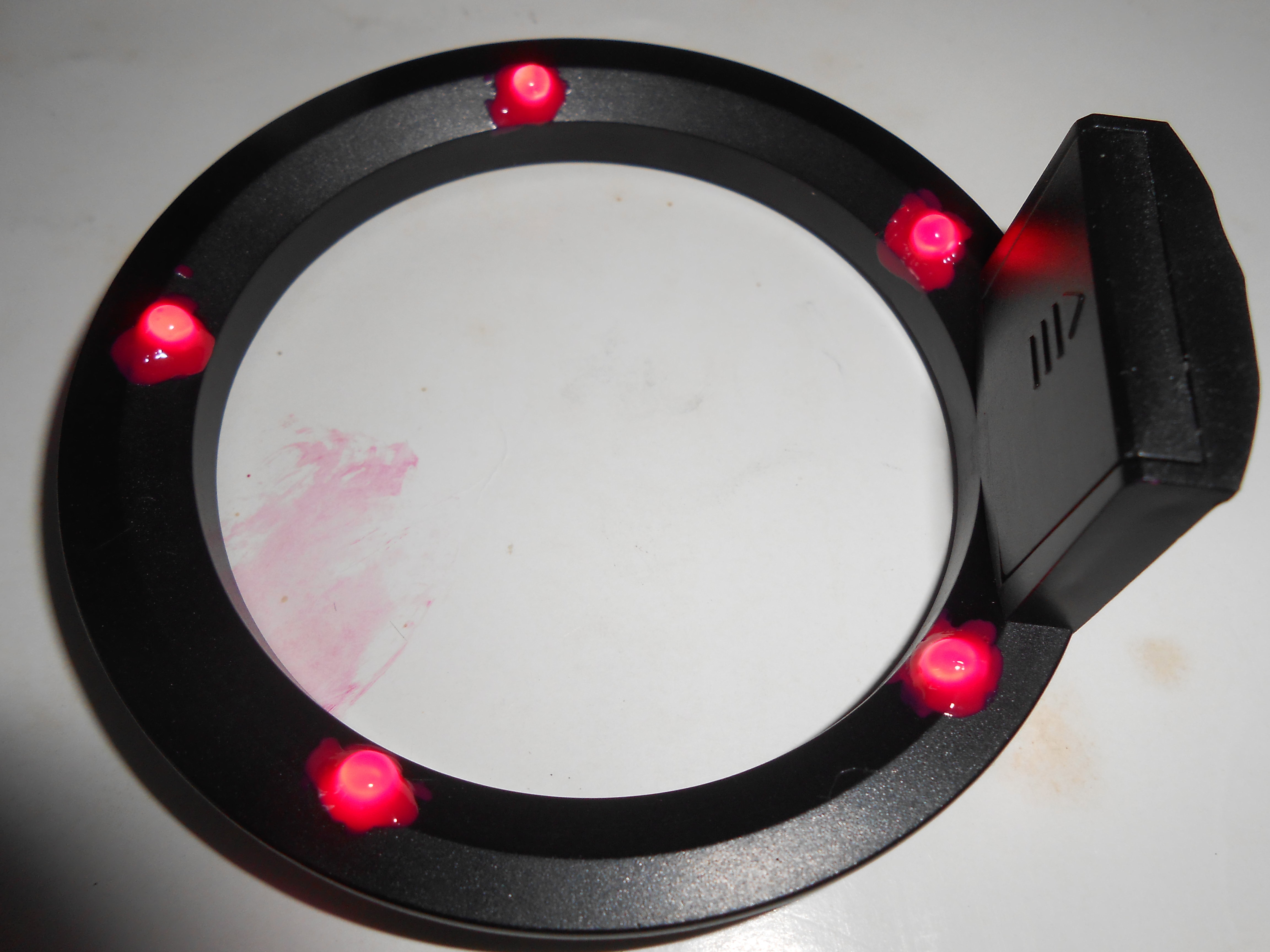

La couronne avec cette fois le vernis à ongle rouge :
