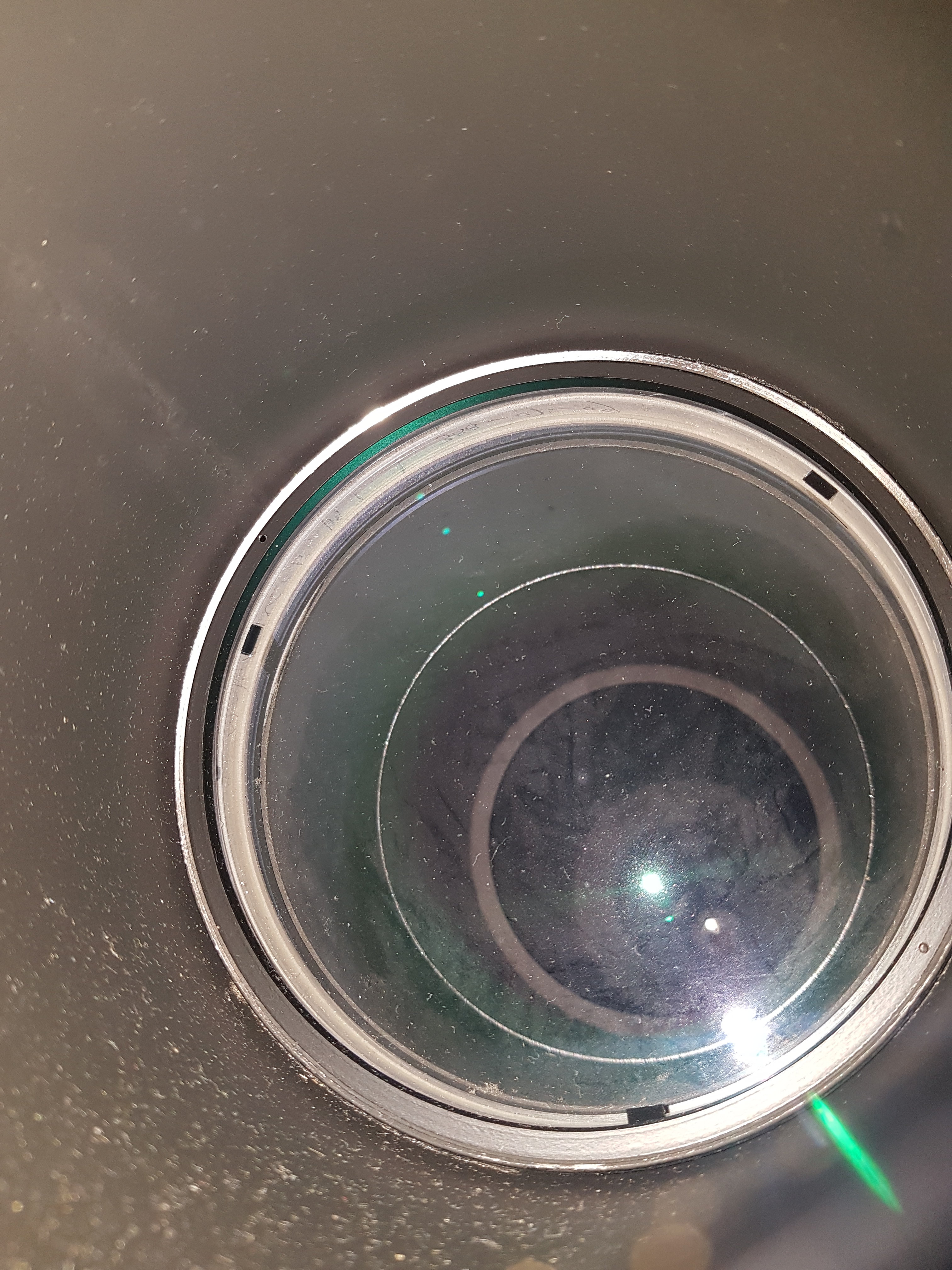

Merci Oliver pour ta réponse. Est-ce qu'il faut que je fasse également attention aux éventuelles rayures qu'il peut y avoir sur l'objectif ou non car ça n'a pas trop d'importance ?
Des petites rayures éventuelles sur l'objectif n'ont aucun effet sur la vision.Il faut juste que tu regardes si l'objectif n'a pas d'éclat par contre (cela voudrait dire que la lunette est tombée).

C'est effectivement un sacré engin cette lunette ! Elle a l'air en bon état, de la poussière un peu partout, mais la lentille est nickel.

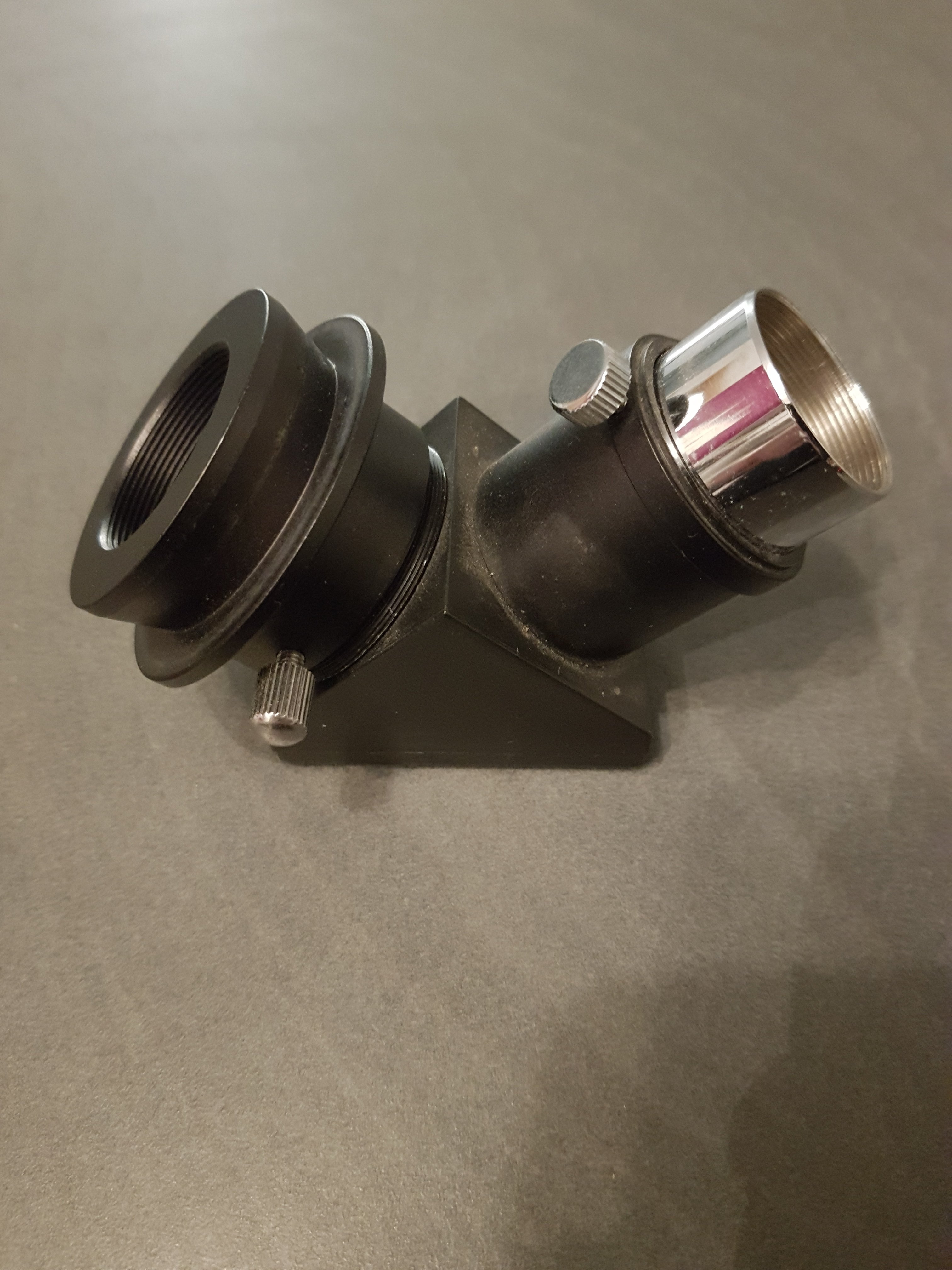

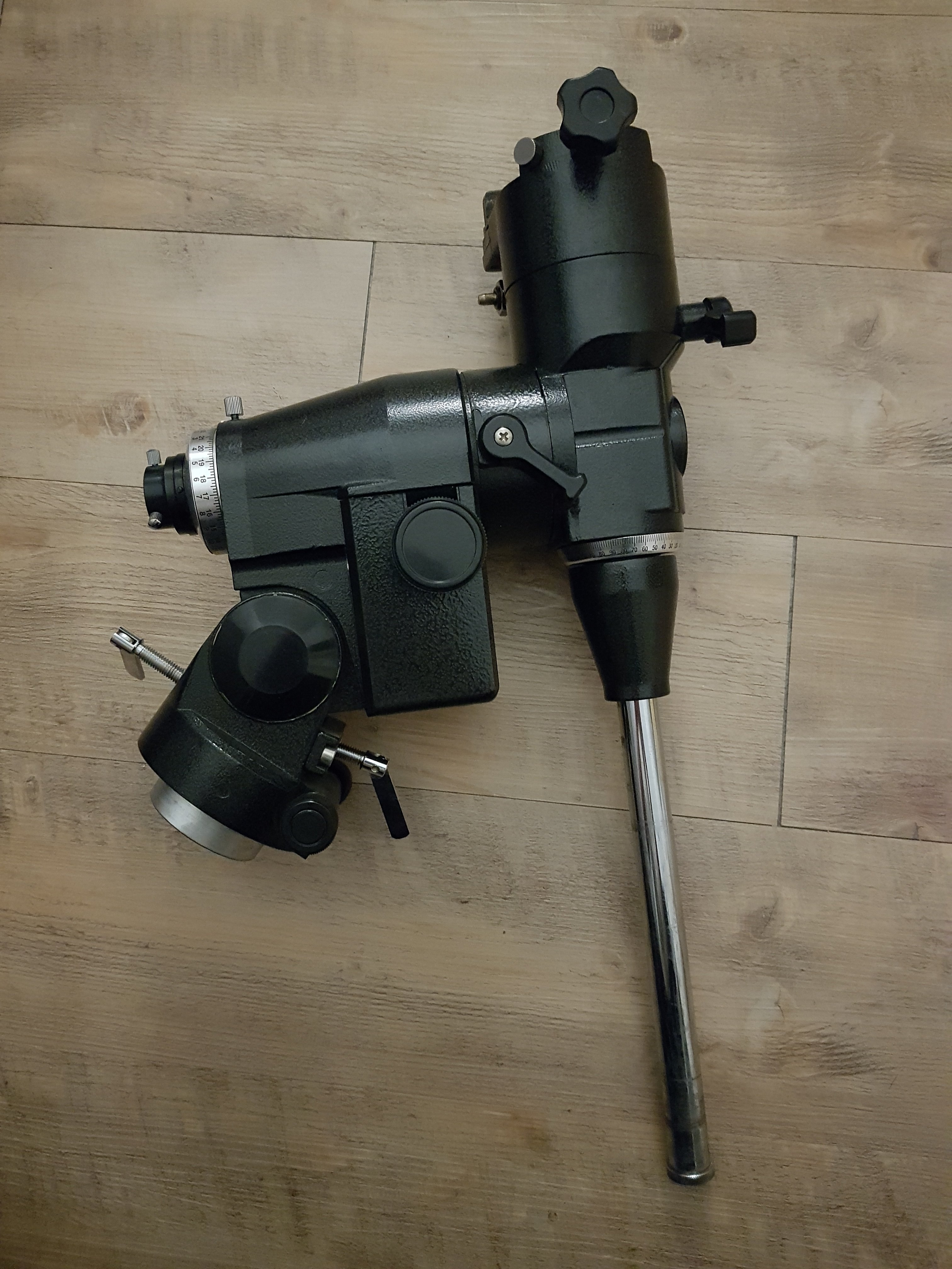

Il y a bien la monture de compris : le 1er axe de rotation est dur a tourné et le 2nd est complètement bloqué. Il va falloir que je le démonte pour qu'il refonctionne, mais je suis confiant. Avec la lunette il y a un renvoi coudé qui est connecté en 2" sur la lunette et ressort en 1,25" de l'autre coté. Il n'y a pas d'oculaire comme prévu.
Il faut donc maintenant que j'investisse là dedans. Et c'est là que tout se bouscule dans ma tête :
- est ce que je pars sur le trio barlow + 1 oculaire petit + 1 oculaire grand, le tout en 1,25" ?
- ou alors j'achète plutôt un oculaire zoom direct (avec barlow eventuellement) en 1,25" ?
- une des 2 solutions précédentes mais en 2" (quitte à perdre le RC ou a en racheter un)?
Bien sûr, je sais que le prix va être impacté en fonction de l'une ou l'autre des solutions, mais je me pose la question des avantages inconvénients et si il y a un choix meilleur?
Merci à vous
Le renvoi coudé a l'air simple, pas d'inscription dessus indiquant une marque ou autre chose
La monture est surement celle d'origine, là aussi il n'y a pas d'inscription. J'ai pris la photo sans le trépied en alu :
En fait, il y a un reducteur avant le renvoi coudé, celui-ci est en 1"25.
Pour les oculaires, le coulant 1"25 ou 2" est dicté par la focale et le champ de l'oculaire. Il existe des plossl 40mm en 1"25, mais avec un champ de 44°. Les zooms sont en 1"25 et sont généralement des 8-24 ou des 7-21.
Tu peux donc avoir une gamme en 1"25, mais avec un champ réduit sur les longues focales.
Pour la monture (j'espère que tu as bien les contrepoids), il y a ce site en anglais:
http://dragonseye.com/blog/2010/01/Re-greasing-a-Celestron-CG-5-mount/
La monture est une EQ5/CG5 et est sous-dimensionnée pour une 150/1200.
Ça va tanguer aux forts grandissements et sous les légères rafales de vent.
Ce type de lunette est intéressante pour les fans de lunette mais mérite une plus grosse monture (HEQ5 au minimum).
Il faut dire que le poids de la lunette est dans la partie haute (barillet et pare-soleil) et donc pour l'équilibrer il faut placer l'objectif près du sabot de fixation ce qui laisse en arrière une bonne partie du tube et cela fait "bras de levier".
