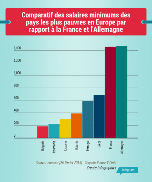

bon je sais, ça n'est pas ce genre de considération qui nous préoccupe par ici, mais  je me demandais juste quel était le salaire en Bulgarie, de où viennent les miroirs astroreflect pour avoir des prix aussi attractifs,
1):  le boro fait 25 mm d'épais et
2) : http://www.lpg-bulgarie.bg/fr/publications/social/les-salaires-en-bulgarie
5,5 euros de l'heure pour un employé en moyenne…
sacré Europe va ! ...

Pour le prix du contrôle, tout dépend où est situé le bureau de contrôle, les salaires en Bulgarie évoqués permettent d'abaisser les prix par rapport aux standards Français.
Par standard tu veux dire salaire ? tu m'étonnes ! 5.5 euros de l heure ! je ne pense pas qu'il y ait quelqu'un par exemple ici sur ce forum, qui voudrait travailler à ce taux horaire 😉 j'espère pour toi que jamais, un salaire bulgare abaissera ton "standard "….
