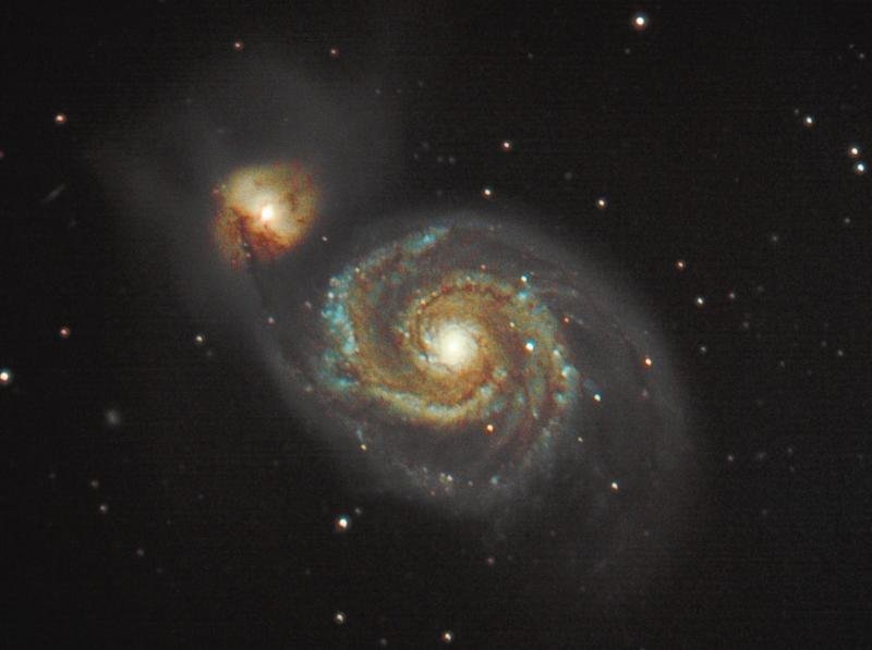

Un exemple sur le site de nos amis d'outre-atlantique...bon ok avec un goto!
508/2000 Stargate Goto dobson, ASI 294McPro, -20C, 400x8sec Light, ES CLS filter.

@Steph_2.0 Une belle M51 si je ne m'abuse ?

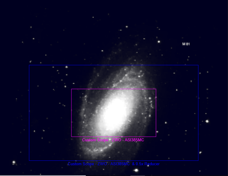

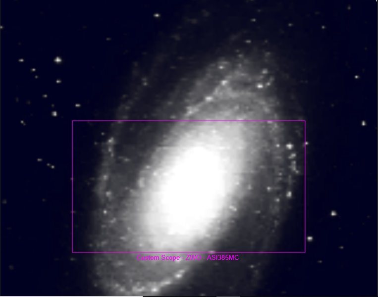

regarde la simulation sur le champ de M81  de ton telescope avec une camera IMX385 en 16:9
Et avec rédusteur de focale x0,5
En sachant qu'avec ton télescope si tu met un réducteur de focale x0,5 je parie que tu n'atteindras pas le foyer malheureusement...
C'est pas mal plus petit que je pensais :o J'avais à l'œil la 385 justement pour l'aspect 16/9.

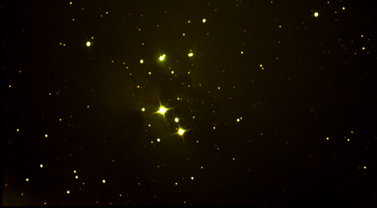

Regarde ce que je sors juste avec un 150mm sans forcer:
