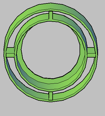

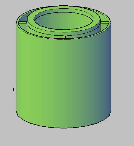

Je vais regarder du côté de l'usagé et m'armé d'un peu de patience, de toute façon ici c'est l'hiver et on a des -25 celcius :cry:Côté astronomie on fait des petites vites aux jumelles !

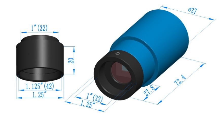

faut choisir la caméra en fonction de la focale du scope, du champ, de la possibilité ou non de chopper le foyer (genre flextube, cam baton, pas baton)  et surtout en fonction de son budget
les atik infinity c'est du bon mais peut-être un peu cher
surtout en voyant ce qu'on peut faire avec un réducteur de focale et une cam bien moins cher
@mickyman23 La IMX385 j'ai pas trouvé forme bâton. Chez QHY j'ai trouvé en solde la QHY5III 224C  forme bâton qui semble bien, avec amp glow en plus. J'ai vu passé souvent la Datyson T7 sur le forum c'est bien ou trop cheap lol
Pour l'atteinte du foyer J'ai une bonne idée pour obtenir un adapteur j'ai un de mes amis qui est machiniste si je m'inspire de l'adapteur négatif de scopestuff, je peux le faire plus profond que nécessaire et y mettre un anneaux parfocal de 2" autour de l'adapteur si trop profond. Je sais pas si vous piger mon idée :)
