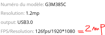

Au fait la Rising cam elle a 1.2 méga pixel ou 2.0, sur aliexpress ça porte a confusion en haut 1.2 et en bas 2.0 mp ?

oui je viens de voir la G3M385C est belle et bien en 2 mp
vu sous d'autre marque rabadgé sans l'erreur.

Merci @Greenood je trouvais cela limité seulement 1.2 mégapixel de résolution pour une IMX385. 2 mp c'est pas mal le standard pour ce genre de cam.
1.2 mp c'est pas si mal (une affaire de gout aussi), c'est juste pas 16/9
