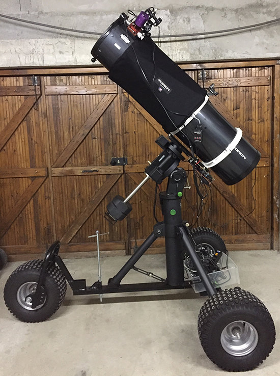

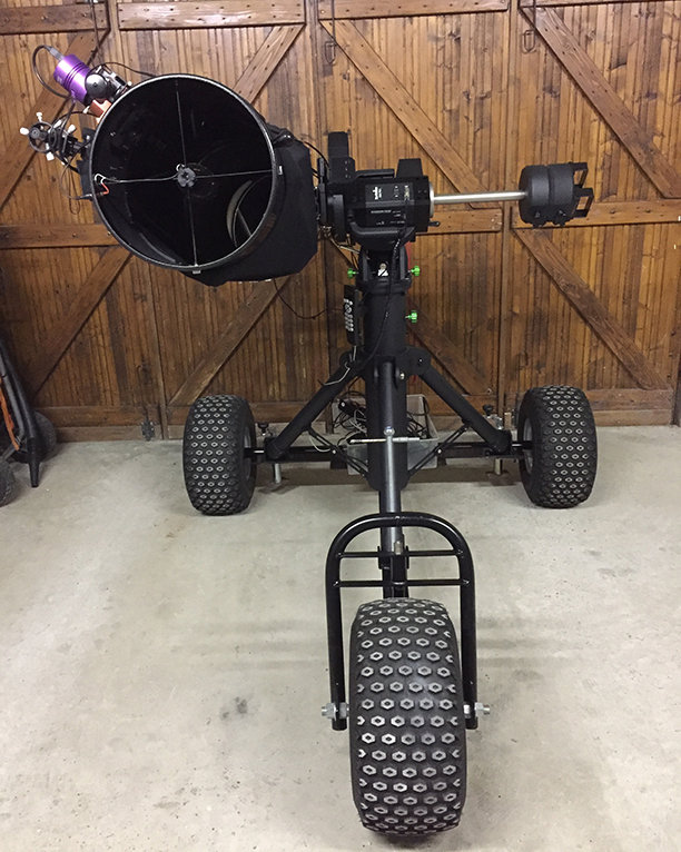

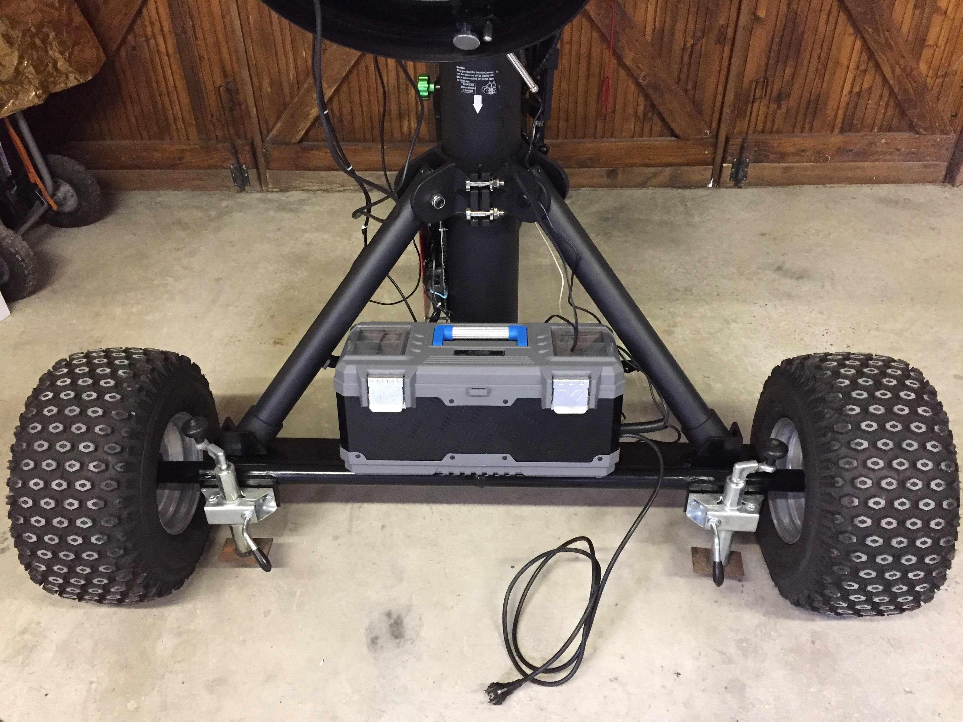

Passage de mon setup en équatorial:
Monture Eq8 et nouvelle dolly pour résister au 100kg de l'ensemble, l'idée était de rester "mobile" avec une mise en action rapide.
Une arrivée 220V et un RJ45 pour piloter l'ensemble.
Il reste à réaliser un coffre pour protéger les transfos et la multiprise de l'humidité.

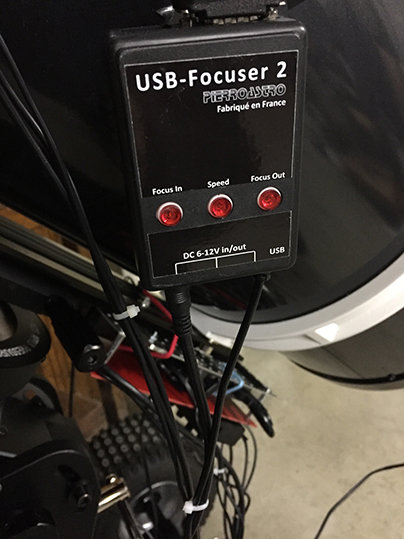

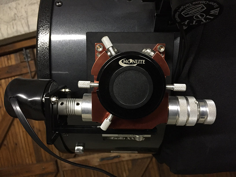

Il y a 2 heures, Ubuntu a dit :
Rien à dire, superbe travail... tu pilotes le focus du PO j'imagine ?
Oui avec une motorisation PierroAstro, du full Moonlite coûtait un bras.
La raquette de commande ne sert à rien d'un coté pratique si tu es en remote, mais elle doit être connectée en permanence pour le fonctionnement du système.

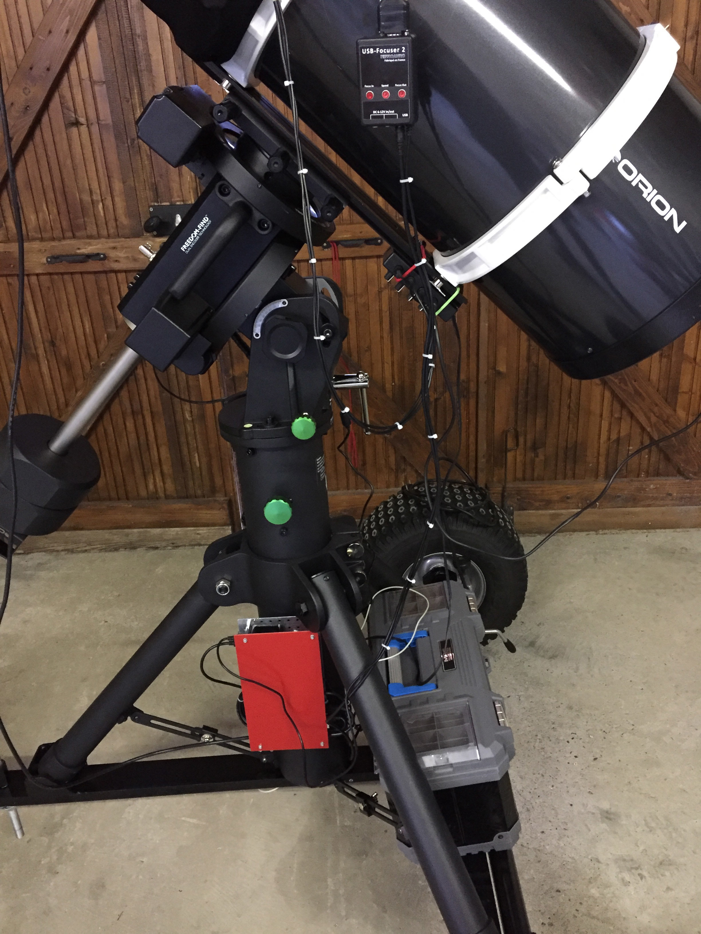

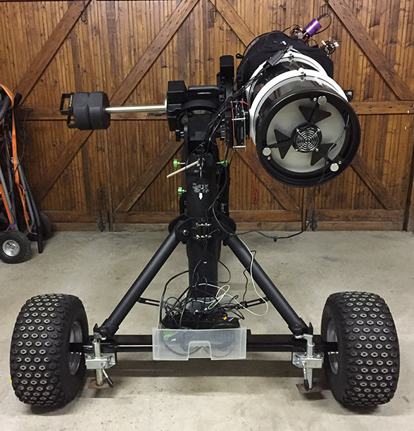

Dernière maj sur mon setup pour un moment j'espère.
Travail sur la gestion du câblage et la mise a l'abri de l’humidité des transfos.
Le serveur USB se retrouve fixé sur la colonne de la monture et non plus en bout de queue d'aronde, dans certaines positions extrêmes il venait toucher les molettes de réglage d'azimut.
Les quatre bloc d'alim et le bloc multiprise ont été placés dans une boite de rangement Casto par manque de temps, je voulais faire un coffre intégré à la dolly, je verrai plus tard.
