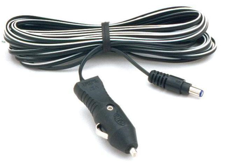

il y a 9 minutes, Yorde03 a dit :
Cela serait possible d'avoir des exemples du / des branchements possibles ? Si faut tirer une rallonge dans le jardin, je ferai une tranchée en me reliant au compteur par la suite x)...
exemple de l'adaptateur allume cigare (pour l'alim faut du 12v 2A mini)
en batterie lithium j'ai celle ci
https://www.led-flexible.com/alimentation-led-12-volts/273-mini-batterie-rechargeable-12v-1800mah-chargeur.html?gclid=EAIaIQobChMIrcTllezl3wIVUqqaCh1zwww1EAQYBCABEgKeUvD_BwE
ma monture est moins puissante, prévoir peut être une taille au dessus
