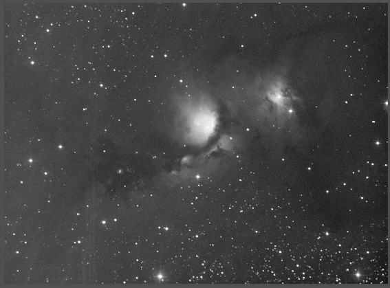

J'ai imager dernièrement M78 et après intégration je découvre des traces de 'trainées' on empilement sur le filtre Bleu. Elles apparaissent également avec le filtre vert
En bas à gauche de champ complet

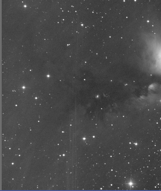

Détail du problème
Je rappelle mon setup : Newton 200/800, caméra Qhy163M avec correcteur de coma. Je traite avec Pix
Je tiens à préciser que ce n'est pas des satellites ou un problème de réjection Haut.
Sur une brute le problème n'apparait pas.
Je suis ouvert à toutes vos idées et conseils pour expliquer le phénomène et réussir à le diagnostiquer.
