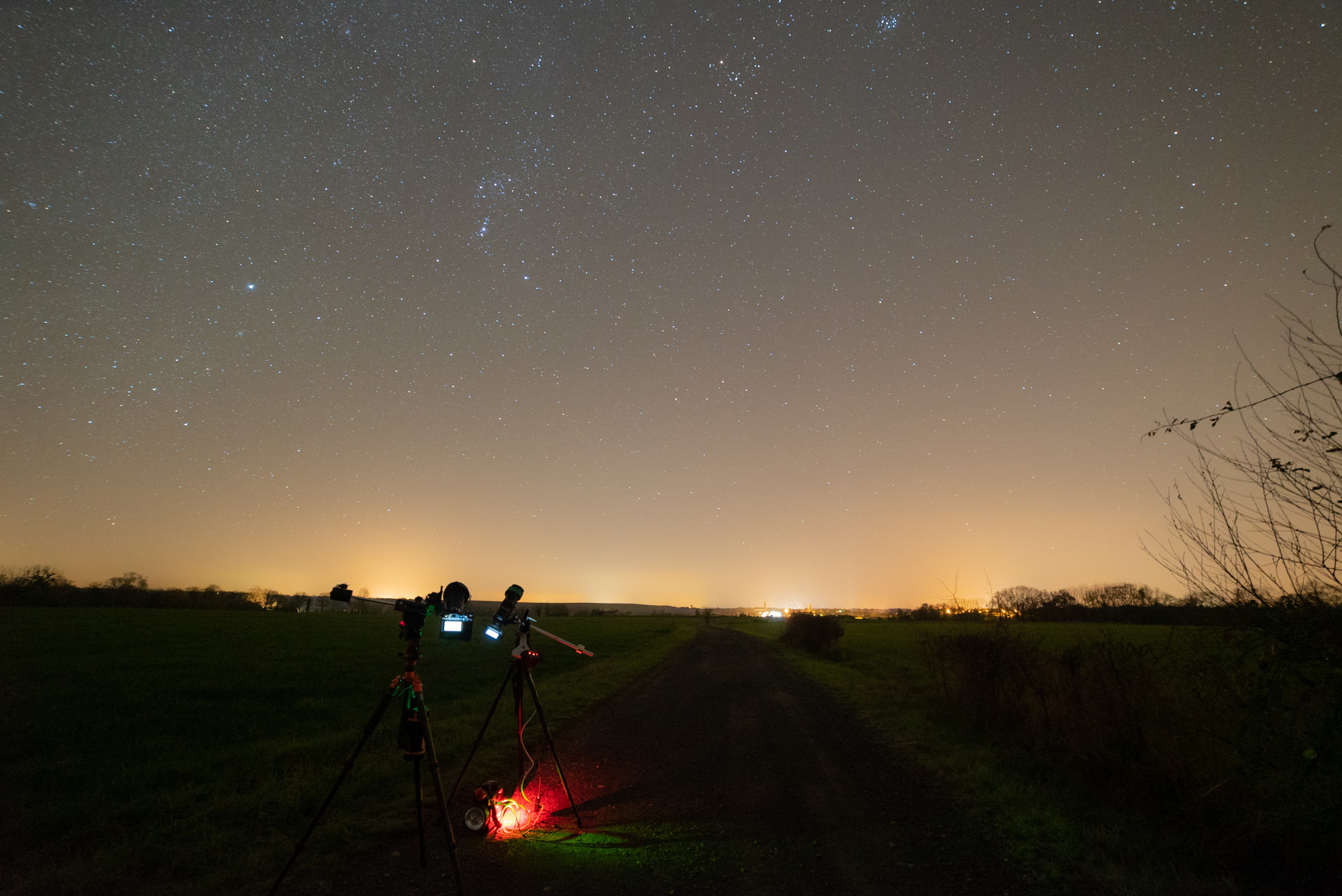

Une petite ambiance du spot au dessus de chez moi.

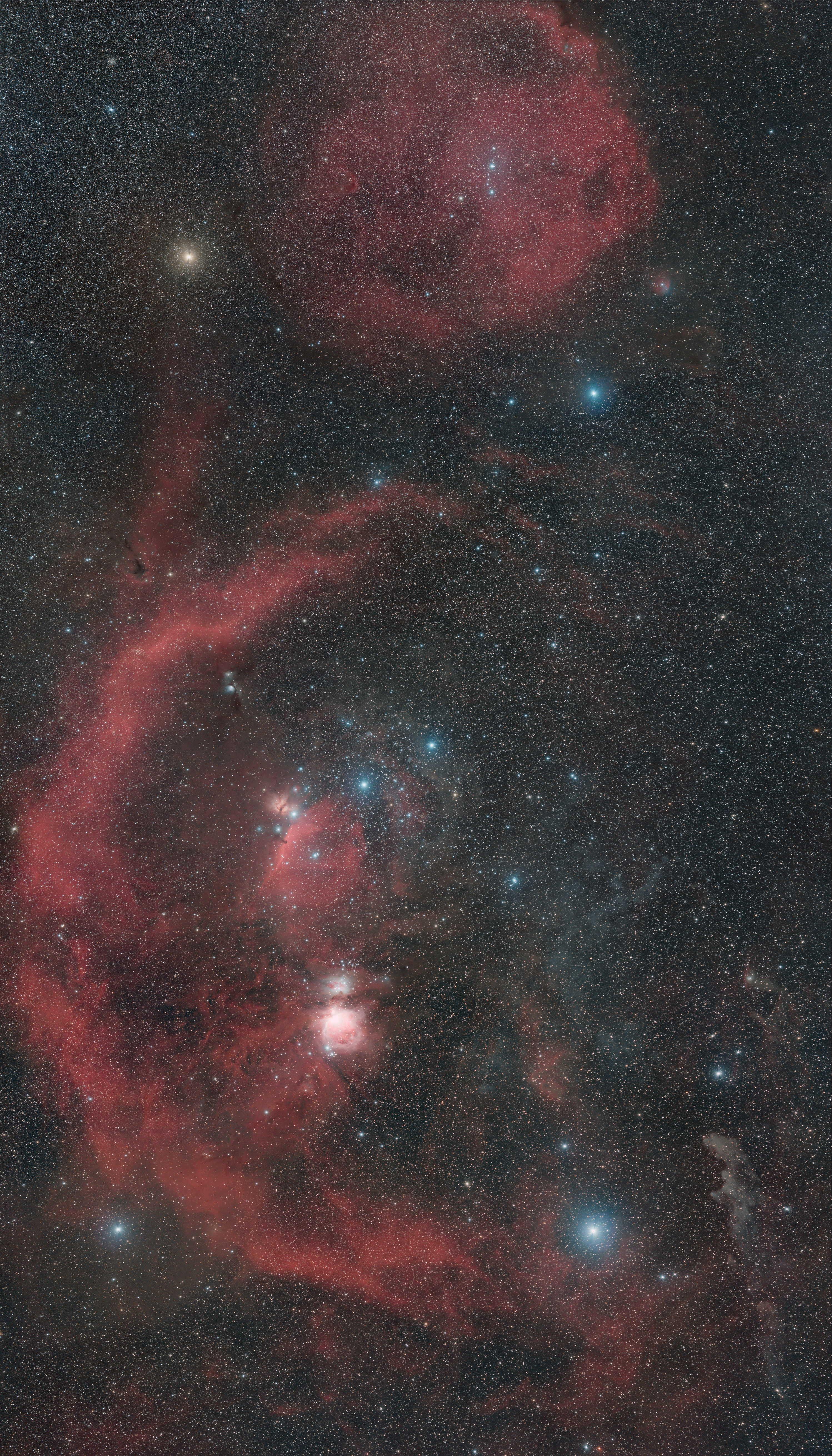

Et enfin, cette petite mosaïque que je n'ai pas pu faire la saison dernière : 3 tuiles de 250 x 30 sec à 3200 ISO avec l'A7S, le Samy, et filtre IDAS D1 (qui était mal positionné et qui a généré un peu de tilt sur la droite, tant pis). Pour cette image : prétraitement et empilement sur Pix, APP pour le traitement des gradients (parce qu'ils étaient plutôt prononcés), et assemblage de la mosaïque (vraiment top ce soft), et retour sur Pix pour le traitement de l'image finale.
L'image parait plus fade que ce que l'on voit habituellement sur AB, mais j'essaie toujours d'avoir un rendu équilibré, et "naturel", du moins selon mon interprétation.
Mais je dois dire que je suis assez satisfait. Si la météo le permet, je poursuivrai sur la rosette et le cone avec de nouvelle tuiles.

Je commente rarement des photos, mais la mosaïque d'orion est superbe. C'est interessant de voir tous les objets et la taille qu'ils représentent. Superbe.

Je suis toujours impressionné de la finesse de tes mosaïques et celle d'Orion est tout simplement sublime...

Pour le traitement, pas de grande difficultés : il faut être vigilant sur le retrait des gradients, car avec tous ces nuages et nébuleuses c'est pas simple (mais APP fait du bon boulot), idem pour le montage de la mosaïque, avec APP ça se fait très bien, et ensuite pour la monter de l'histo et de la saturation des couleurs, faut pas être trop gourmand 😉

Pour la deux, j'imagine que tu aimerais bien continuer ta tuile du coté de la boucle de barnard, qui est un peu limite cadre...Comprend moi bien, j'admire cette image et j'ai bien conscience du boulot qu'il y a derrière! Mais mon coté photographe aime bien les compositions harmonieuses...Mais bon, c'est juste pour te pousser à faire l'image top de chez top!

@mejean, bien d'accord avec toi, le cadrage est un peu serré sur la gauche. C'est le choix que j'ai fait car avec ces 3 première tuiles, soit j'étais border sur la boucle, soit je coupais la tête de sorcière.
Mais le projet c'est deux colonnes de 3 tuiles supplémentaires sur la gauche pour élargir le champ jusqu'aux nébuleuses de la licorne et celle de la mouette. J'espère que la météo me permettra de finir ce projet cette saison. L'image finale devrait être pas trop mal 😉

jusqu'à mi mars c'est jouable, peut être également de courts créneaux début avril, mais 6 tuiles de deux heures ça va pas être simple.
