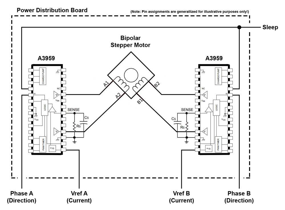

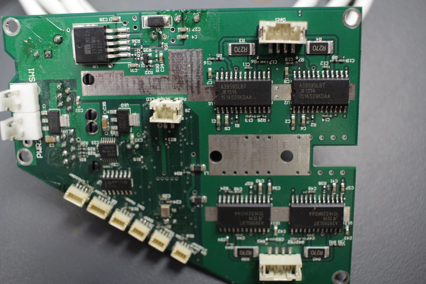

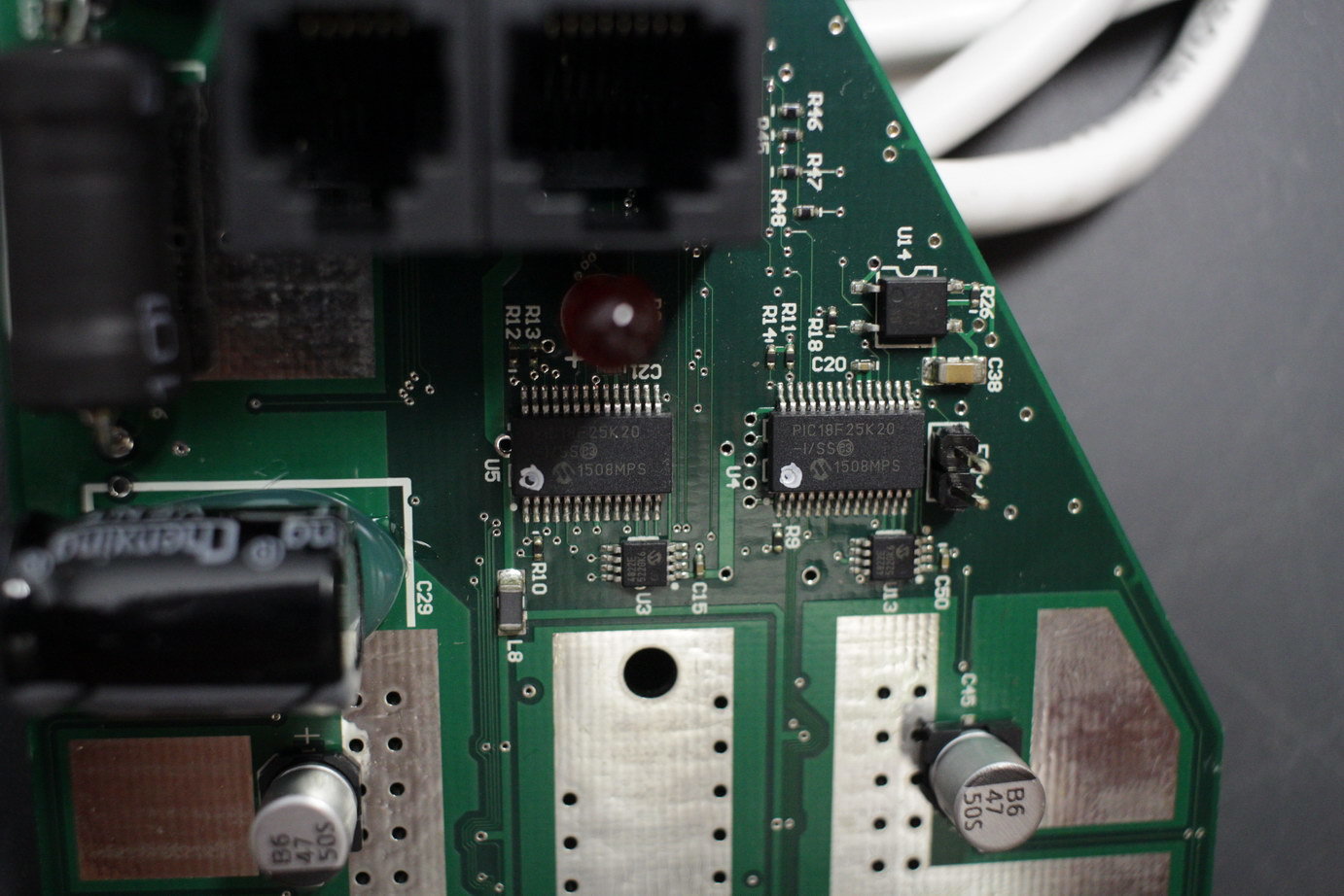

Pour les composants à changer, si tu as quelques notions d'électronique, tu vas vite piger :
Le PIC18F25 (composant programmable) envoi les signaux DIRECTION + SINUS sur un A3959 et DIRECTION + COSINUS sur l'autre...
Il y a quelques résistances permettant de régler le PWM (l'intensite du courant) dans les bobines du moteur, si tu ne choisis pas le bon moteur, comme @zeubeu à dû le faire, il te faudra régler pour éviter la chauffe du moteur ou l'entrée en résonance.

J'en profite pour demander au pro du PIC18F si il est possible d'extraire le programme compilé à l'intérieur pour en reprogrammer un autre...?
S'ils ont bien fait les choses, non : il y a sur tous les PIC un bit de configuration pour interdire la lecture de la mémoire programme. Il n'y a qu'en essayant que l'on peut savoir.

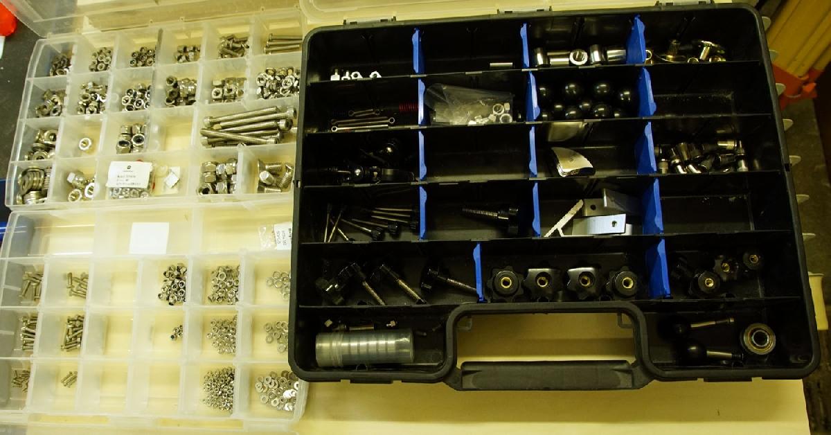

Des vis (inox) et autres fixations (Aliexpress est mon ami, c'est fou le choix qu'il y a! faut être patient, mais c'est 10x moins cher qu'au brico-truc-muche du coin pour les mêmes articles, faut pas croire qu'on nous vend de la meilleure qualité chez castomerlin...). Y'en a encore plein qui doivent arriver, je donnerai quelques détails plus tard en cours de construction (si j'y pense).

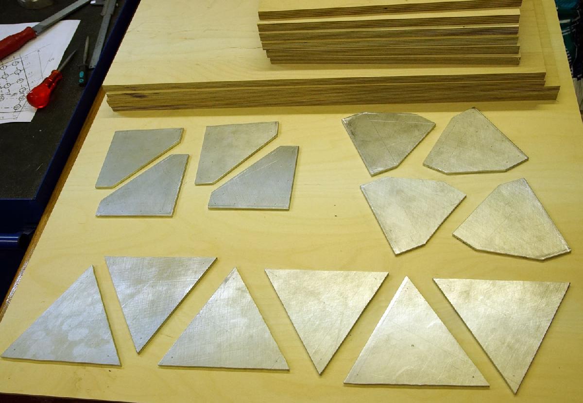

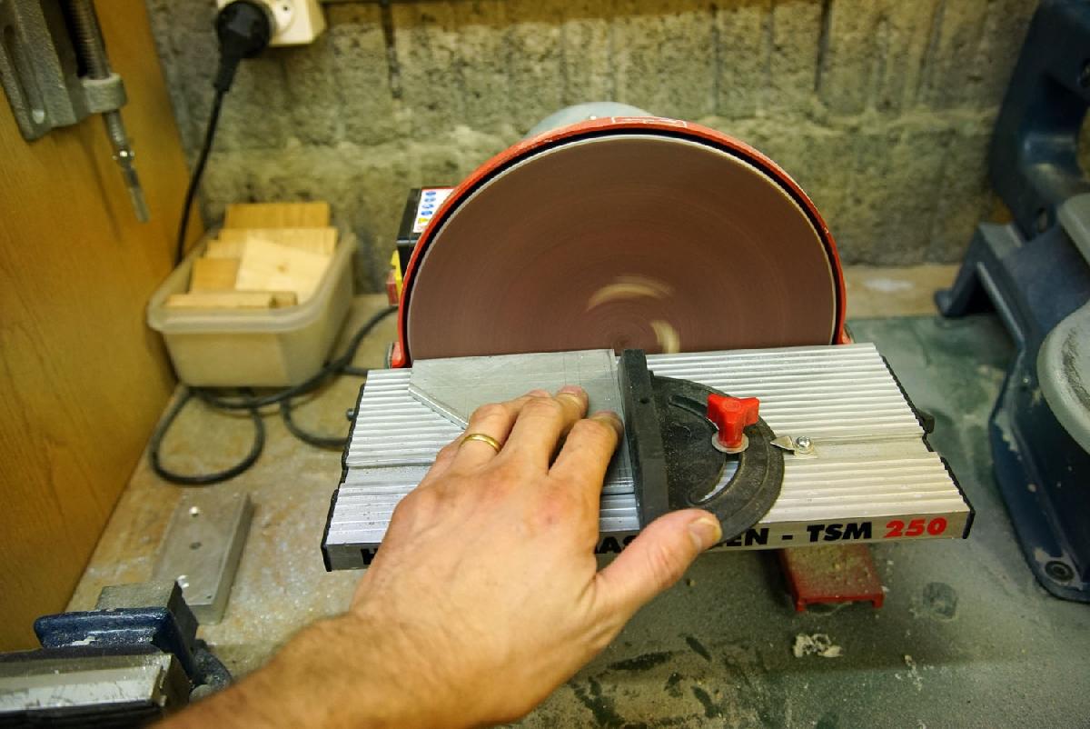

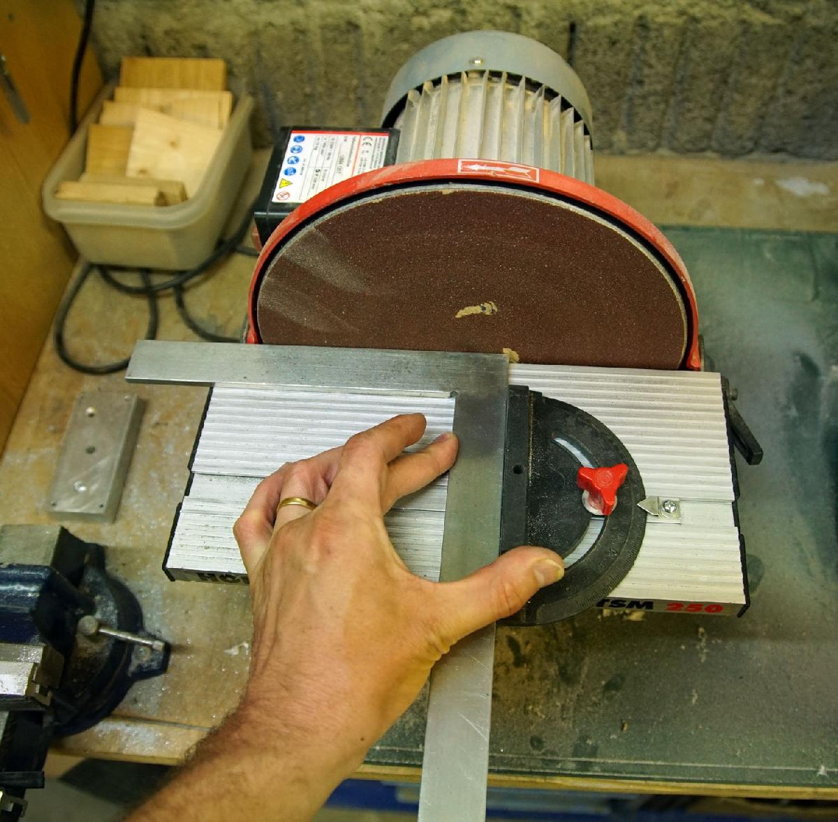

Découpe des tôles alu 5mm pour l'assemblage du cadre du barillet et les triangles. C'est une petite scie à découper d'entrée de gamme (de ce genre là), on est un peu à la limite, faut y aller trèèèès lentement et prévoir un stock de lame. Par contre, c'est assez précis.
découpe aludécoupe alu

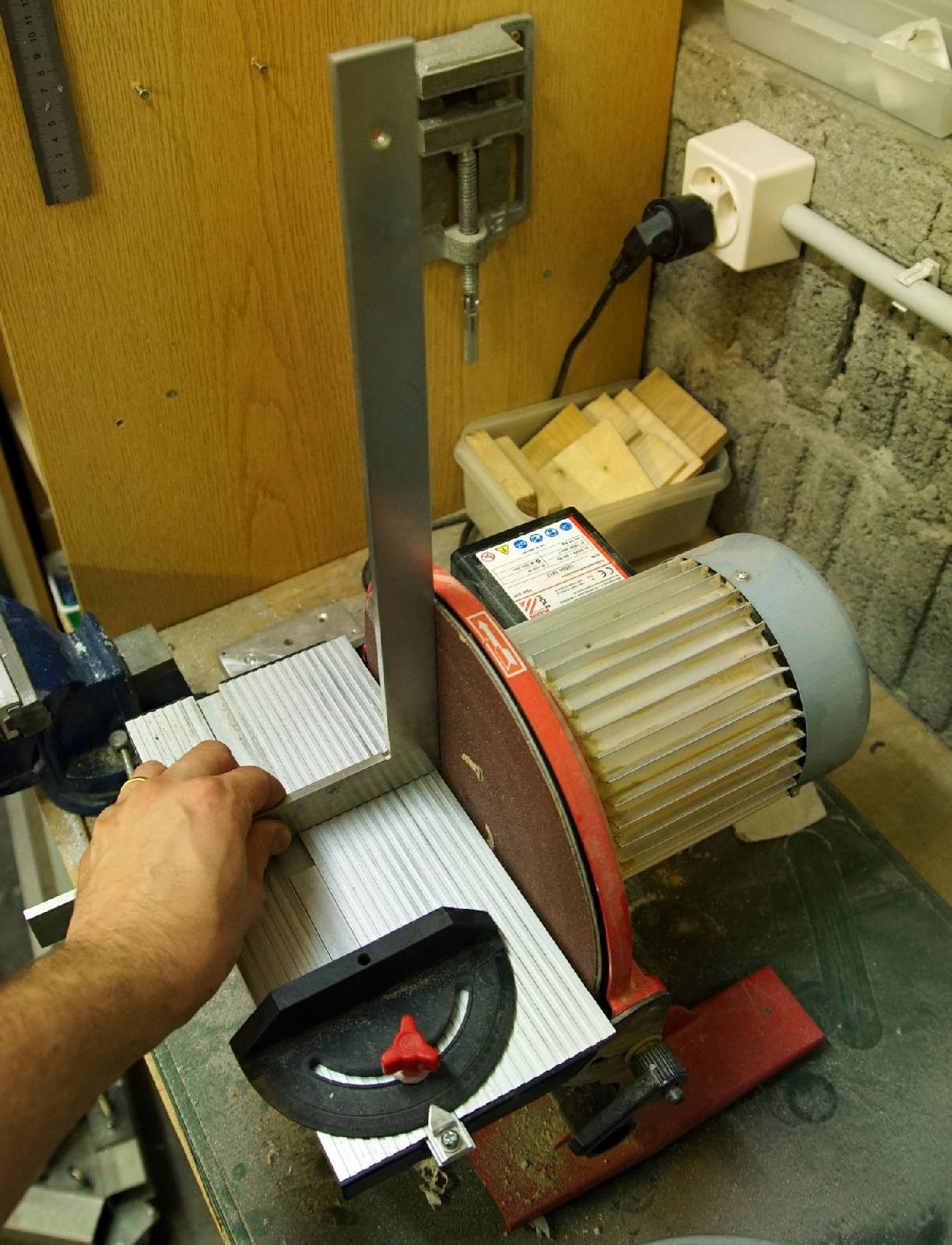

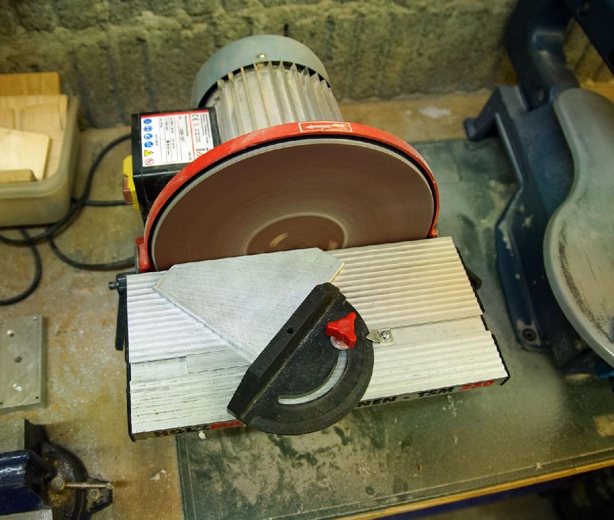

Puis rectification et lissage des champs à la ponceuse lapidaire, qui est un des outils les plus utiles que je possède, très pratique et précis si on y va doucement et qu'on prend bien soin de bien tout mettre d'equerre (ou à 45°, faut pas faire confiance à l'angle gravé sur le machin en plastoque). C'est un excellent investissement d'à peine plus de 100€ que j'avais fait pour la construction de mon T410, je ne regrette pas! Par exemple ici: rustique mais très largement suffisante.
Et voici les premières pièces (pas finies), avec une partie du bois (multipli de bouleau, ça vient d'ici : https://www.bricoetloisirs.ch/construction-renovation/bois/panneaux-de-bois-decoupe-du-bois/panneaux-en-bois-massif/contreplaque/contreplaque-bouleau-4-mm/p/3468960)

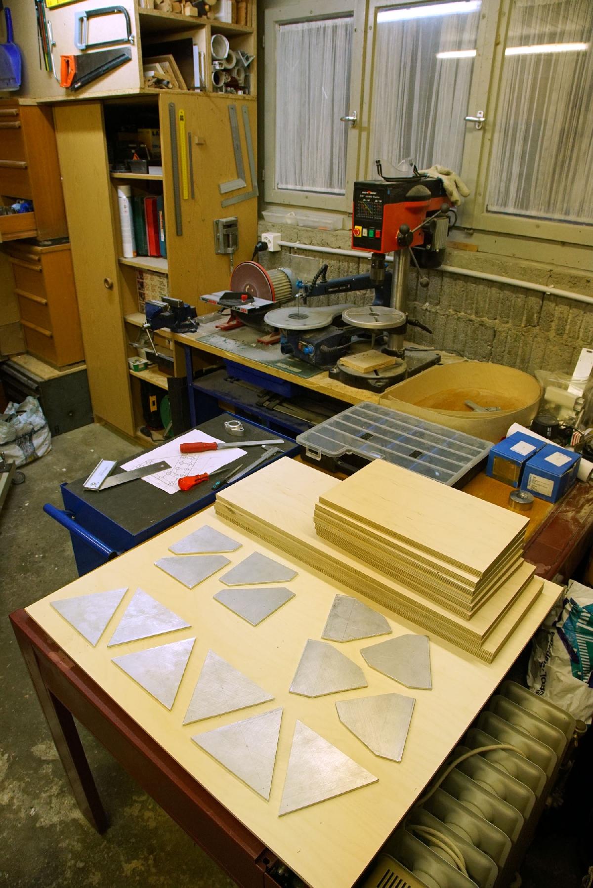

Et une vue générale de l'atelier et du bordel de l'ordre particulier qui y règne:
