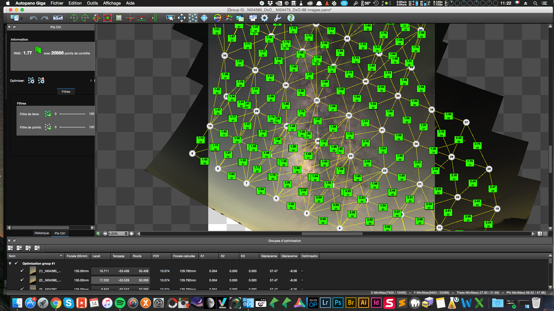

Côté technique, cette image est assez complexe. Elle est composée de plus de 60 photos prises dans un angle différent pour recomposer ce champ extrêmement large, mais néanmoins particulièrement défini : j'ai utilisé le Samyang 135mm f/2 pour avoir le compromis idéal entre définition d'image et côté pratique.

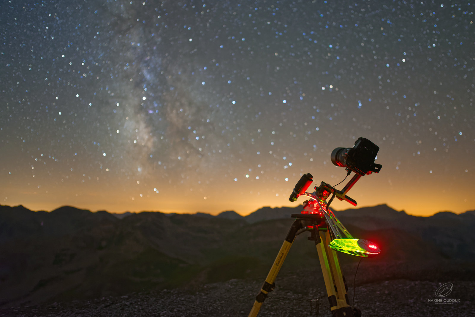

La prise de vue s'est déroulée en une seule nuit, juste après le crépuscule astronomique, et s'est terminée peu avant les premières lueurs du jour. Plus de 5h passé à déplacer légèrement l'appareil sur la tête panoramique montée sur l'Astrotrac toutes les 3 minutes, sans aucune interruption ! Je n'ai pas pu capturer la Voie Lactée jusqu'au Cygne (et les nébuleuses présentes dans cette zone) à cause du soleil qui se levait. Dommage !
Aucune empilement, aucun dark, flat ou offset ici. Seulement 3 minutes de poses suffisent... mais avec un ciel de "haute altitude", un Nikon D750 défiltré, un Samyang 135mmf/2, un matériel stable (trépied, monture et tête), et du temps passé sur les logiciels pour tout traiter, assembler et retoucher (environ 6h, temps de calcul pour la génération des TIFF et du panoramique inclus sur la station de travail).

//Données techniques et matérielles :
Nikon D750 Astrodon
Samyang 135mm f/2 AS UMC
Filtre NiSi Natural Night
Tête panoramique Nodal Ninja IV RD-16
Monture Astrotrac TT320X AG
Trépied Berlebach UNI 4 Astro Custom
Panoramique de 60 images (environ), projection Mercator
Pour chaque image, 180s de pose à 1600ISO, f/3.5, 135mm
Traitement des RAW sur DxO Optics Pro 11 Elite
Assemblage du panoramique sur AutoPano Giga 4.4

Quelques images backstage : le matériel lors de la prise de vue, et la capture d'une partie du maillage des images pour constituer le panoramique :
