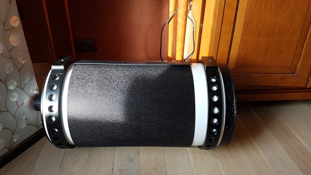

j'ai actuellement un Zen 250 mm  et le poids total frôle les 22Kg pour une monture qui peut en supporter 25 Kg (réel ) sans inclure les contrepoids.
j'ai pesé le poids des anneaux avec la queue d'aronde losmandy (que j'ai usiné car elle n'était pas faite pour ma monture).
je trouve un poids de 8 kg ce qui est assez élevé à mon gout et je voudrais les changer.
j'ai eu beau chercher sur le net , je ne trouve qu'une seule marque Prima luce sans savoir le poids....
https://laclefdesetoiles.com/colliers-queues-d-aronde-supports/5071-colliers-de-fixation-plus-diametre-250-mm-prima-luce-lab.html
https://www.primalucelab.com/astronomy/250mm-plus-support-rings.html
existe il d'autres colliers d'autres marques ?

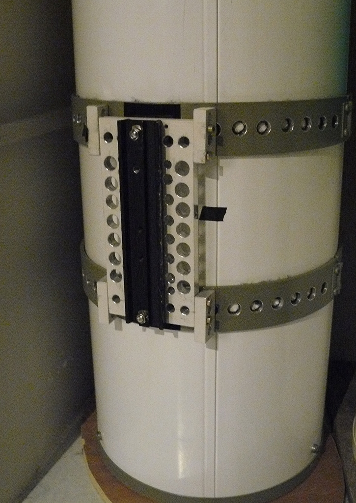

J'utilise une paire de ces colliers Parallax, le modèle pour un tube dont le diamètre extérieur est de 11,75" (~298,5mm). C'est une seconde main. J'ai posé et déposé plusieurs fois le tube avec ses colliers, et le premier proprio aussi j'imagine : les filetages sont toujours impeccables. Ça me semble du bon et solide. Ils sont assez lourds, en revanche, à peu près 3,1kg pour les deux colliers dans cette dimension. La feutrine est de bonne qualité, je n'ai rien dû changer. L'usinage des colliers, côté feutrine et tube, est très précis (adaptation impeccable, pour moi, sur un tube de Gerd Neumann).
On peut contacter le patron (Joe Nastasi, je crois) et lui demander le « hole pattern » qu'on veut. Par défaut, il fait sur chaque méplat un trou central et deux trous latéraux dont l'entraxe fait 3,5". (L'entraxe pour une platine A-P, par exemple, c'est plutôt 3,2".) Les trous de fixation sont débouchants. Sinon, sur mon modèle, les deux méplats de chaque collier mesurent 6" de long. Les colliers font 28mm d'épaisseur.

Probleme mes anneaux sont deja perce donc la c est cuit. Prima luce ne fabrique plus ces colliers de 2kg( les deux )😕
J ai prevu de chabger la queue d aronde car meme si c est de l'alu j ai eu du mal a l usiner.je vais voir avec celui que vous m  avez donne.
