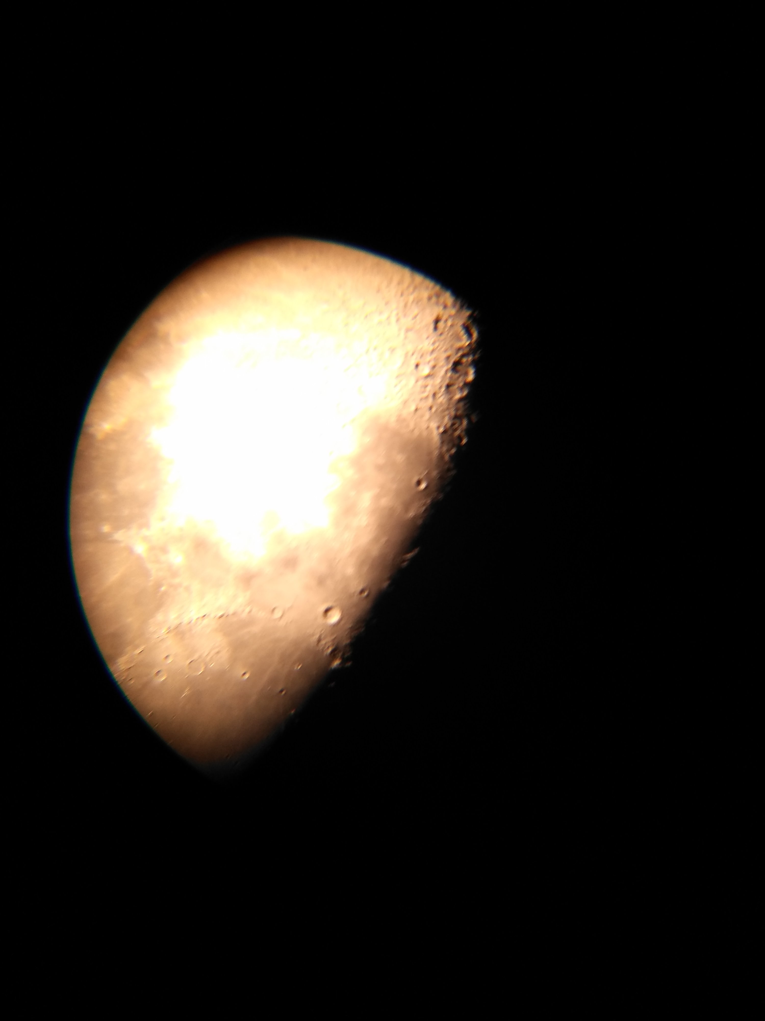

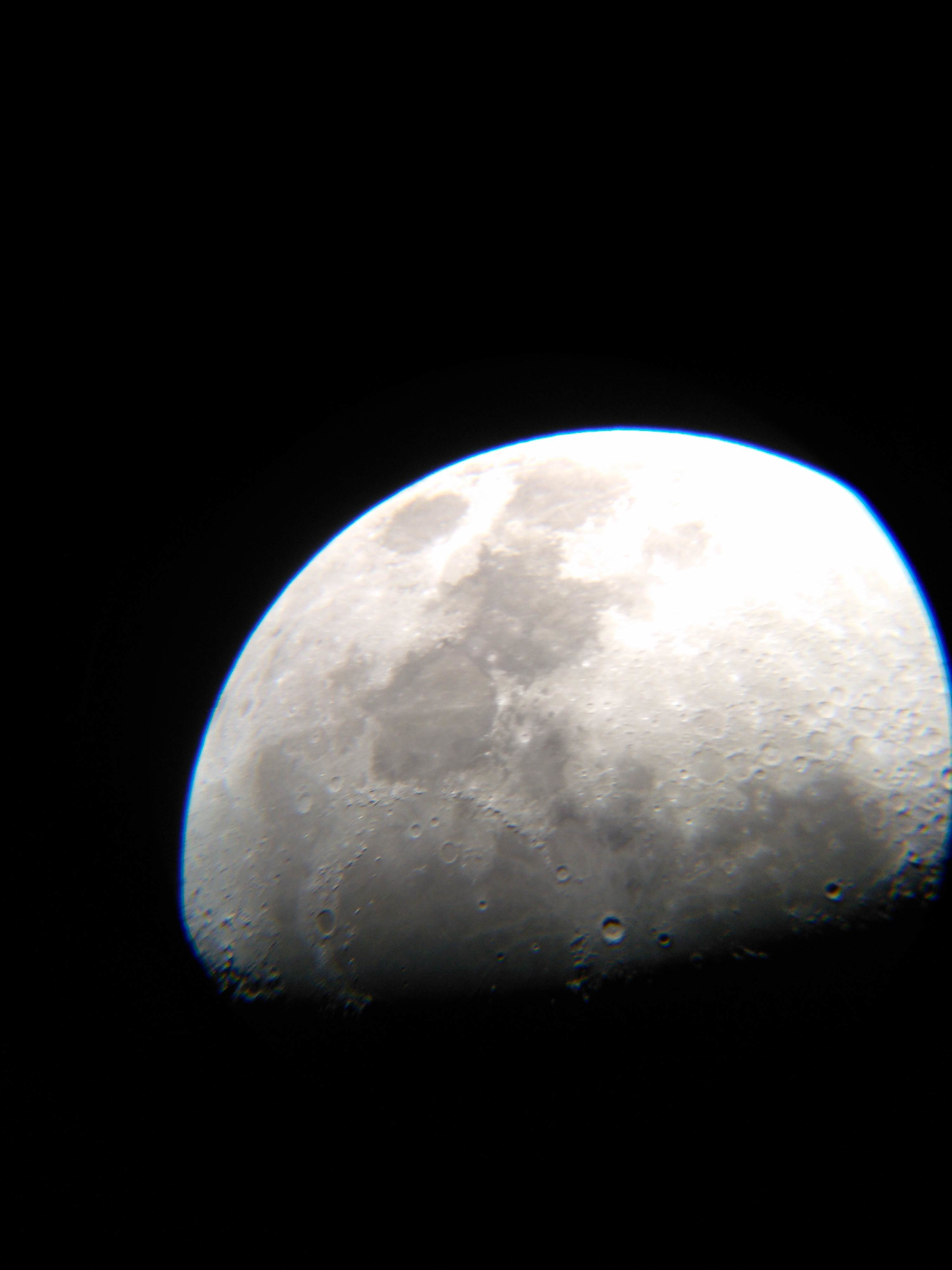

Bien que déjà observée plusieurs fois, elle reste un régal pour les yeux ! J'ai pris quelques photos avec mon tel, les images ne sont pas ouf mais ça donne une idée de ce qu'on peut voir, et mon fond d'écran de téléphone est classe :D
Au 25mm + Barlow (ou alors 10mm mais j'ai un doute):
Je pense que c'est la photo la plus propre que j'ai réussi à prendre... Bon, ça passe pour un fond d'écran de téléphone :D
Notez que j'avais tourné le tube dans un sens contre-intuitif (pour faire ombre sur le lampadaire qui aurait pu me déranger) donc ce que vous voyez à droite est en faite en bas à gauche, et l'ombre qu'on distingue est donc en haut à gauche en réalité.
Une petite question, j'ai pris une photo de la lune avec un effet pour vous demander, est-ce que l'éclipse de lune qu'on verra le 21/01 de 4h34 à 7h50 ressemblera à ça ?

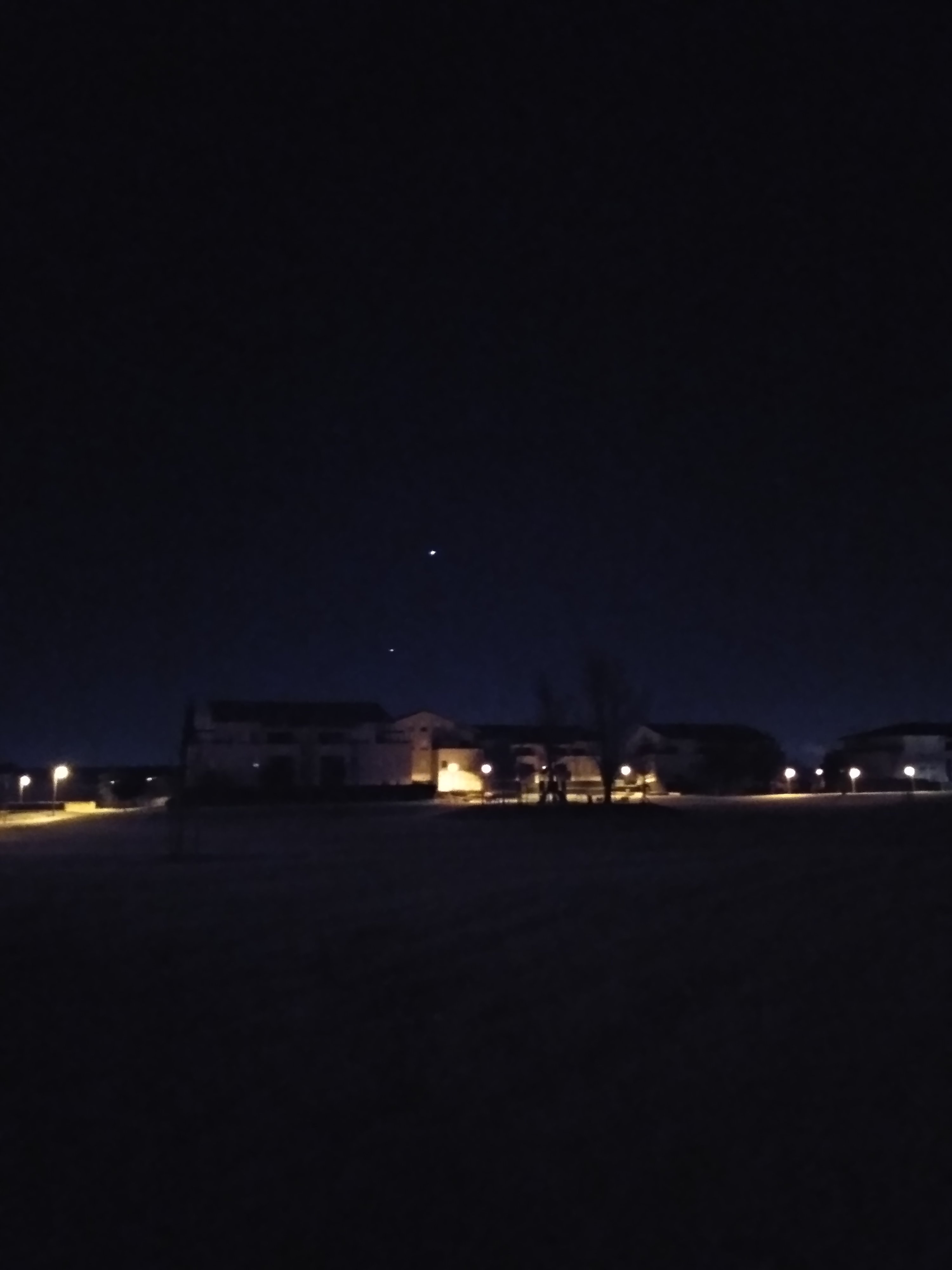

Ce matin je me suis calé au niveau du parking de la résidence, à l'abri des spots lumineux avec une vue assez dégagée sur le côté Sud, SE SO.
Vous l'aurez deviné, la plus lumineuse est Vénus, et Jupiter est en dessous à gauche.

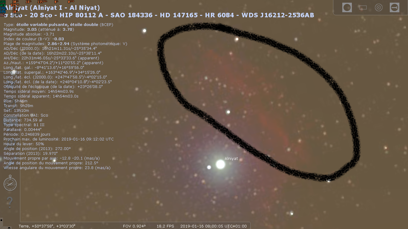

Alors là c'est plus une interrogation qu'une affirmation. Je cherchais à pointer l'amas globulaire du crabe (NGC 6121) (que je n'ai pas eu, je précise :D) au 10mm (oui je sais il est mieux d'être au 25mm pour le ciel profond, mais une fois les doigts gelés j'essaie de les garder dans les poches le plus possible donc j'essaie avec l'oculaire en place avant de prendre le plus optimal). Bref, en cherchant NGC 6121 j'ai pointé Alniyat et ses alentours, et à un moment je voyais une espèce de trainée un peu orangée. Je me suis dis sur le coup que c'était un nuage, un reflet, enfin que c'était rien quoi !
Mais est-ce possible qu'en réalité j'ai vu la traîné entourée dans le cercle noir ? Ce que je voyais ne faisait pas cette taille, mais j'avoue que mon souvenir est déjà un peu flou (mémoire sélective j'imagine) est peut-être que j'ai eu un reflet en pointant par là, et que le fait de voir ça sur Stellarium je me dis "ha ben c'était pas rien !". En gros c'est un nuage de gaz ce qu'on voit là j'imagine ?
pas du tout :)
c'est indescriptible, si on est si nombreux à regarder plusieurs années durant ce phénomène c'est qu'il est exceptionnel
jamais regardé là
