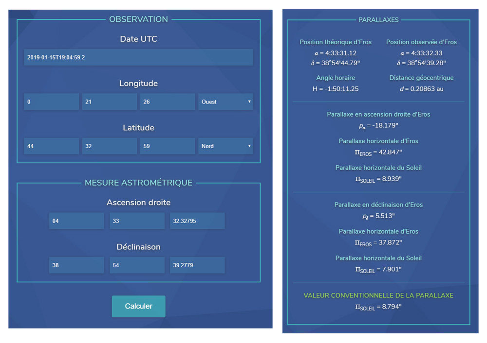

une brute:
bon, ensuite, j'ai suivi le tuto de l'IMCCE avec Aladin, et j'ai rentré les données recueillies sur leur formulaire
la distance géocentrique Terre/Eros est conforme aux divers logiciels à ma disposition (Coelix/Stellarium)
mais par contre, mes deux neurones s'entrechoquent désespérément lorsqu'il s'agit d'extrapoler à la distance Terre/Soleil....????????????

La parallaxe P est liée au rayon de la Terre R et à l'unité astronomique A (distance Terre-Soleil) par P=R/A    en assimilant l'angle avec sa tangente.
Si on connaît R et P çà revient à calculer A=R/P  avec P exprimé en radians
1"= 4,848137.10^(-6) radian
Mais je ne sais pas pourquoi il y a 2 valeurs de P calculées à partir de la déclinaison et de l'ascension droite
