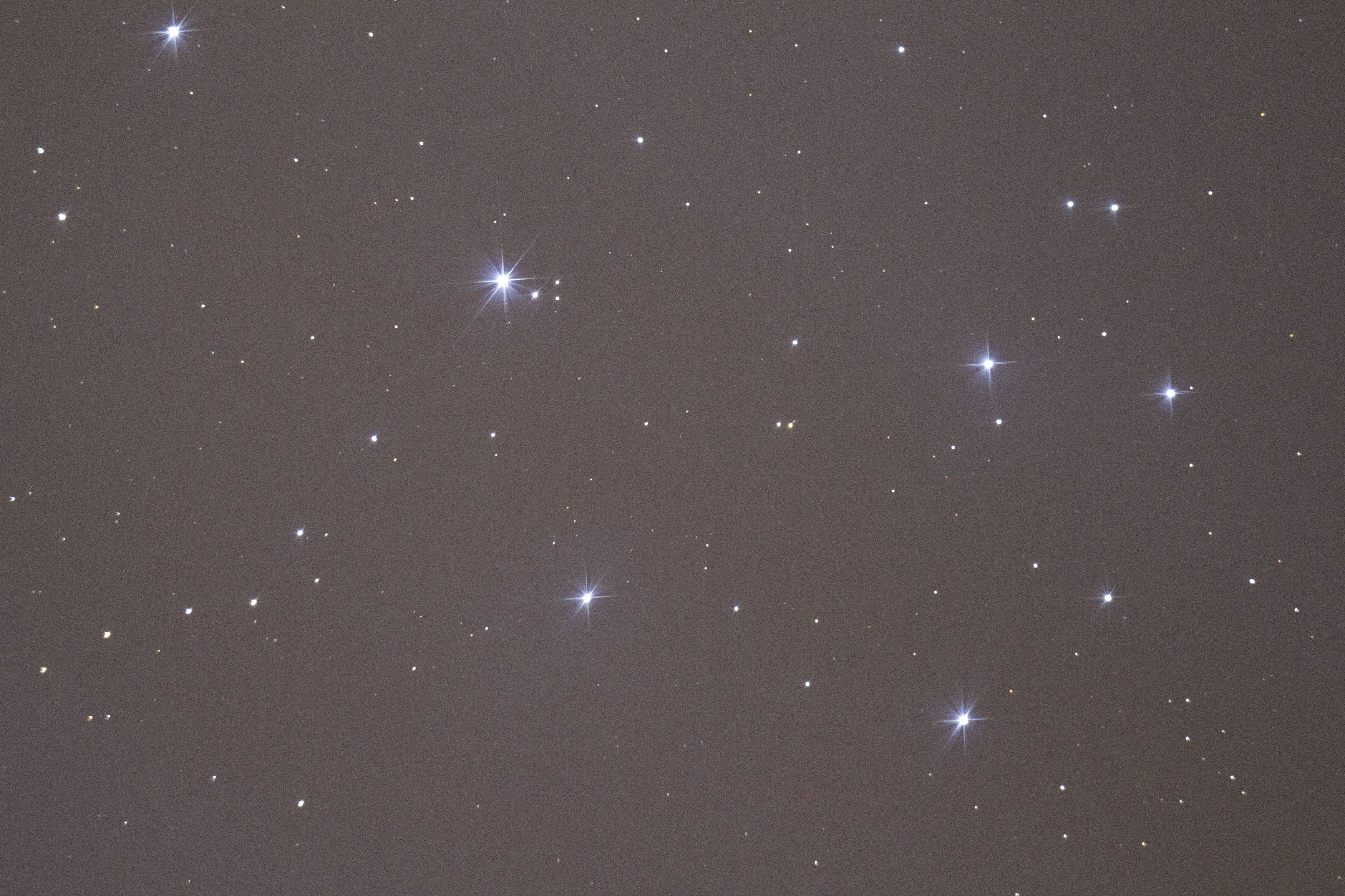

Je me suis tout d'abord intéressé aux pléiades et voici une pose de 30 sec avec mon Canon 1100D (1600 ISO)
On peut voir entre les aigrettes de diffractions des zones qui diffractent avec des petites bandes noires ,est ce normal ? Je précise que au fil des poses ces bandes noires tournent légèrement autour des étoiles

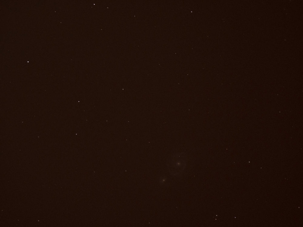

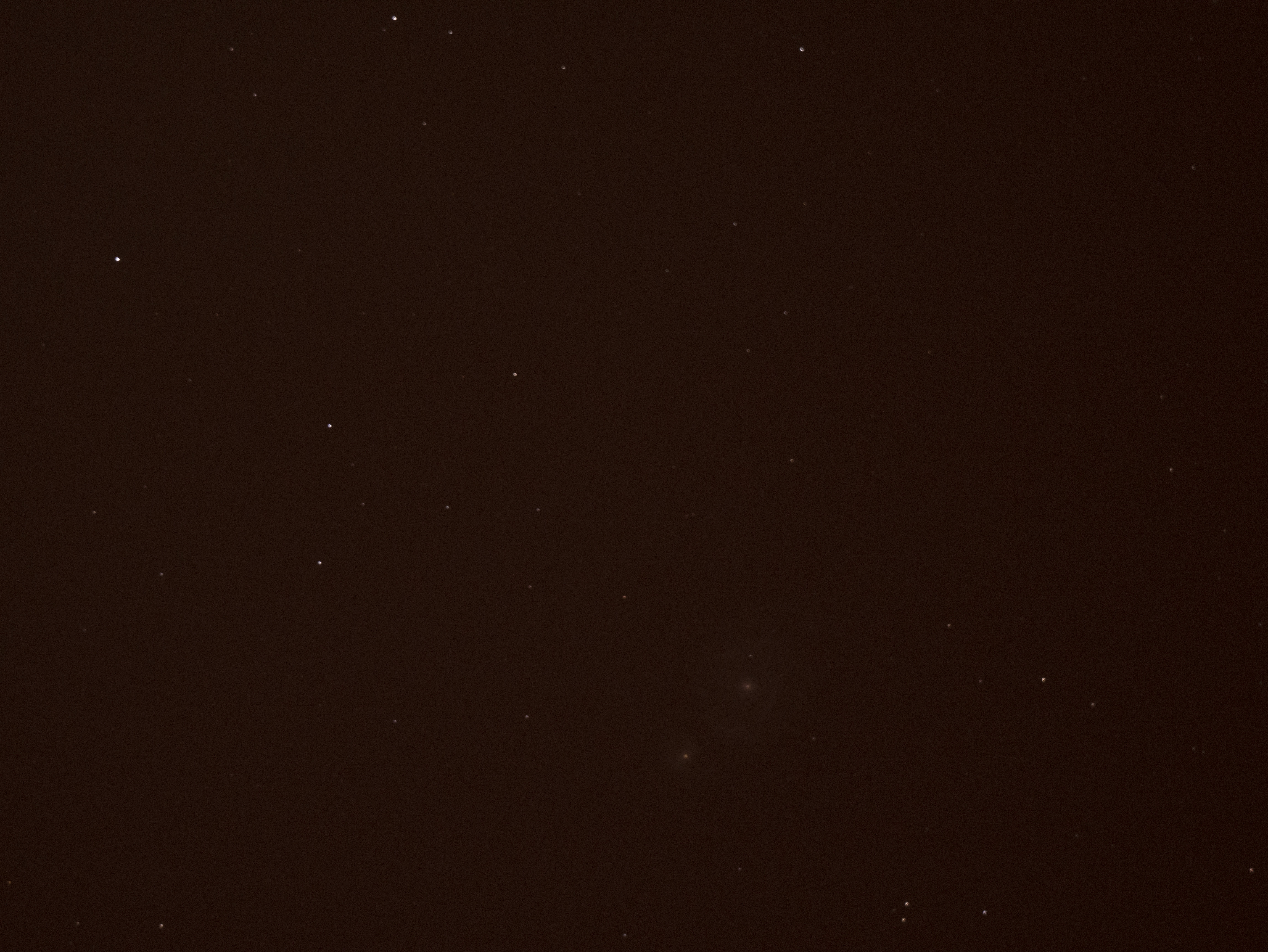

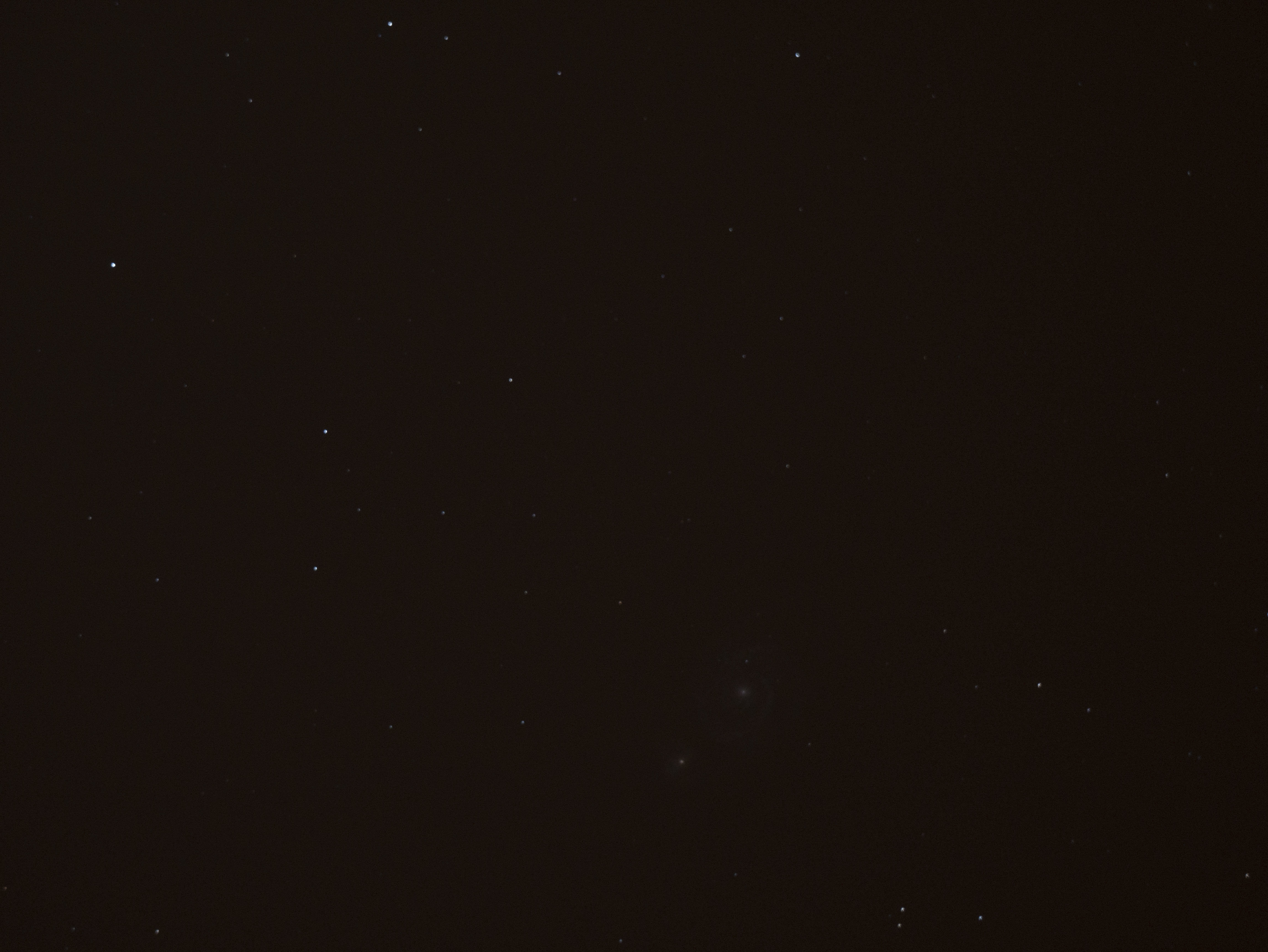

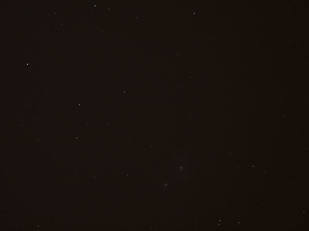

Un peu plus tard je suis passé sur un Panasonic G7 que l'on ma prêté pour imager un peu M51
Au départ tout ce passait bien puis tout d'un coup les brutes ont commencé à sortir rouge , comment ce fait-il ? (Toutes les poses sont de 30 sec et 1600 ISO)
Peut-être un problème de pollution lumineuse causé par l'emplacement de la lune et le mouvement terrestre  ?
Peut-être que la lumière est entrée à l'intérieur de ton appareil , lumière parasite à proximité comme écran d'ordinateur en veille qui s'allume subitement quand on touche la souris. Il faut aussi penser à boucher l'oeilleton de  visée de ton APN.

Il est vrai que les pleiades étaient proche de la lune à ce moment la
Pour les aigrettes il y a de dédoublement ça vient de la colinéarité de 2 branches de l'araignée de ce que j'ai lu sur le forum ou alors de 2 cables électriques qui était sur le trajet optique car au début de mes poses je n'ai pas de dédoublement
Quand aux franges sombres en fouillant sur le web j'ai trouvé 2 hypothèses mais aucune confirmation : soit c'est les 3 attaches du miroir primaire, soit c'est un bord rabattu du miroir primaire
Pour le brute qui devient rouge j'avais pensé la même chose c'est pour ça que j'en ai refait après en faisant attention aux lumières parasites mais le phénomène était toujours présent...
