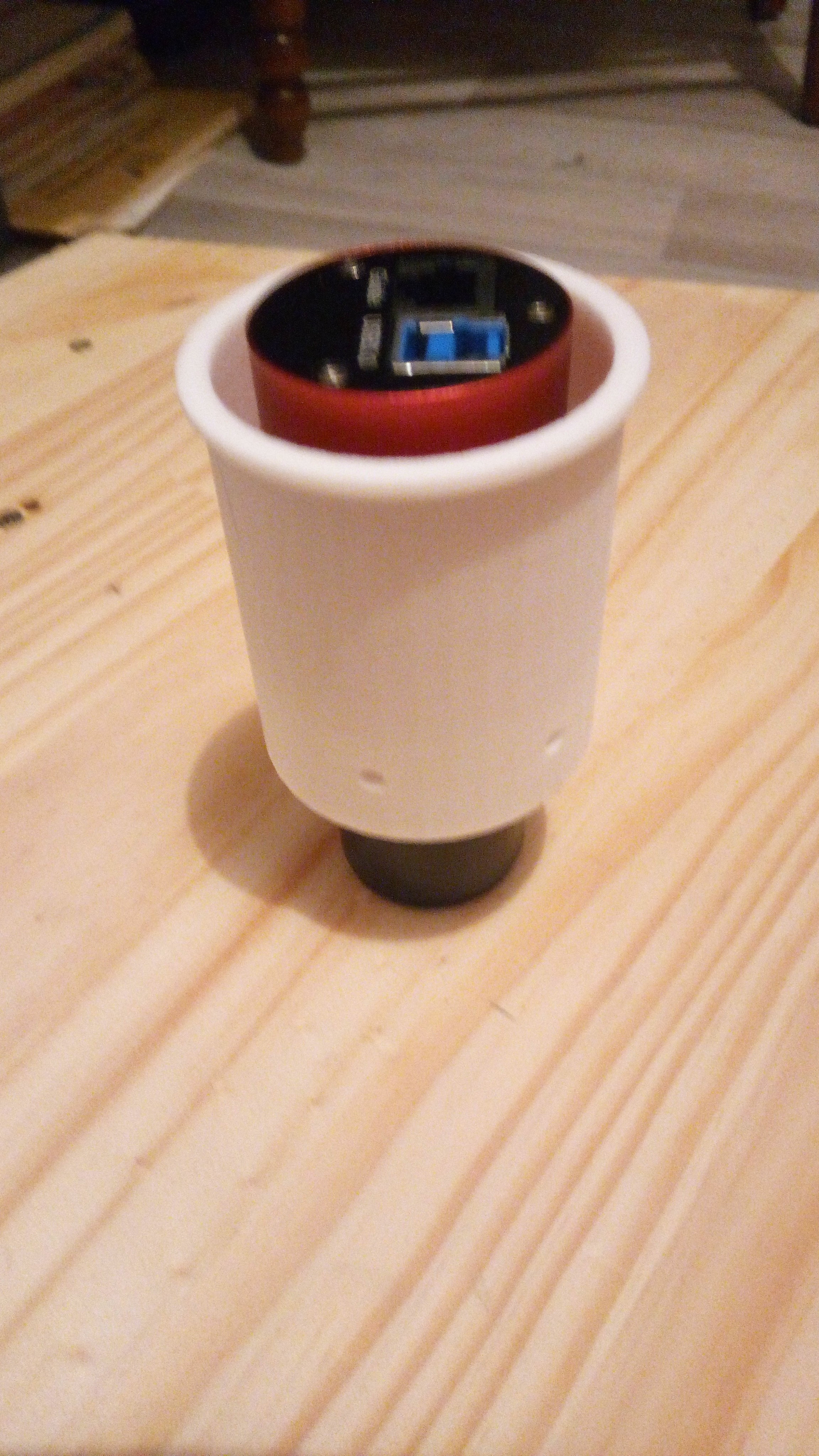

15 hours ago, Forest said:
Reçu aujourd’hui la version pour cam rising tech en SLS nylon simple de chez sculpteo. La camera s’insère bien dedans et cela s’insère bien dans le PO. J'ai pas encore les petites vis de maintiens, mais je ne sais même pas si elles seront nécessaire, la camera est pile poil dedans et ne tourne pas facilement.
C'est propre, fidèle à l'image générée par sculpteo (y compris les "facettes").
ça fera le job même s'il faut pas marcher dessus ^^:)
On veut des photoooooooos de la pièce et du montage :D
Et combien as tu payé en tout ? :)
Modifié par Ubuntu

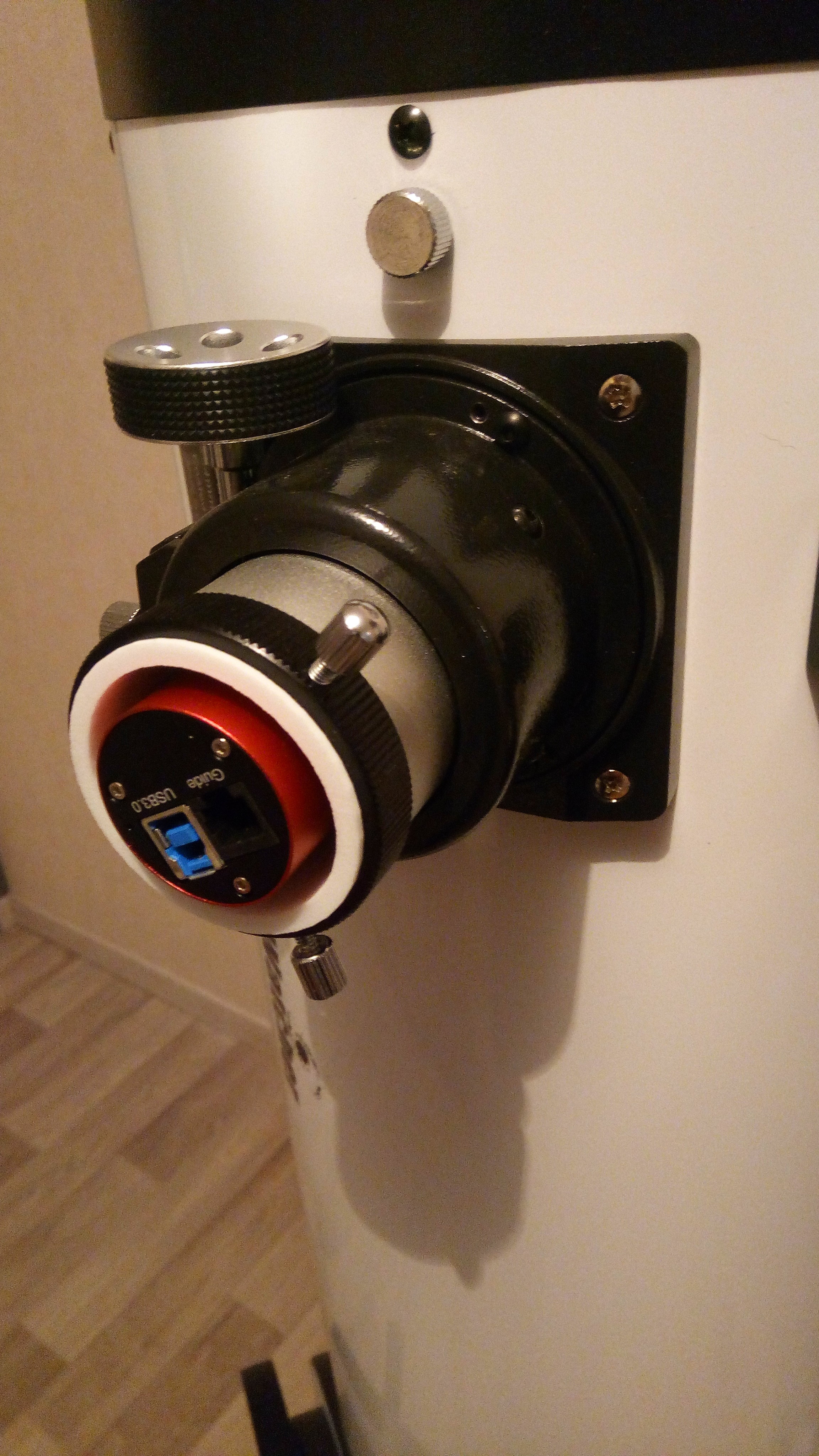

Voilà les photos.  30 euros avec les frais de port. Comme je disais cher pour du plastique mais hyper adapté au besoin. J adore l impression 3d. Cela mériterait juste d être un peu moins cher pour que ce soit une vrai révolution. Pour ceux qui s'en servent souvent et on une imprimante c est le top du coup.

Pour les vis de maintient du PO 2", on peut quand même serrer sur le plastique ? ça ne l’abîme pas ?
Au niveau du backfocus, tu es bon ? tu as regardé ?
Modifié par Ubuntu
On peut serrer sur le plastique sans probleme, c'est un plastique assez dur.0 ca ne l'abimera pas sauf peut être si tu bourrine dessus. En tout cas ça le maintient bien.
Pour le backfocus, je testerai quand il fera beau 😀 mais vu comme c'est enfoncé, je me fais pas de soucis.

Tu peux deja tester sur une cible lointaine :)
Ça fonctionne, je confirme que c'est totalement nécessaire avec le réducteur de focale, sauf peut etre a avoir un autre adapateur d'oculaire moins lng a la base. Par contre, j'ai une belle marge de manœuvre (il ne faut pas que je l'enfonce jusqu'a la butée), et  ça me permet de ne pas avoir a trop enfoncer le PO, comme ça il ne dépasse pas dans le tube.
