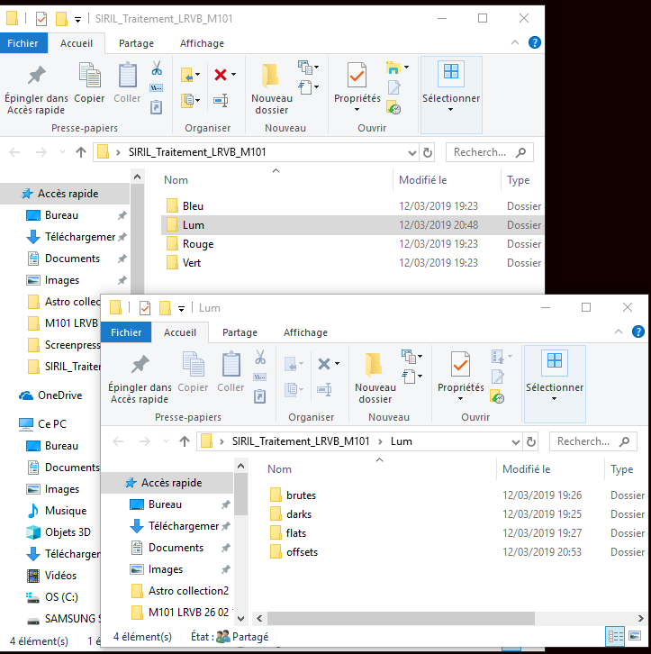

JMDSomme Posté 12 mars 2019 Posté 12 mars 2019 @Ryo exactement ce que je viens de faire, je me suis créé un dossier type avec sous dossiers L, R, V, B contenant chacun: brutes, flats, offsets, darks je désigne le dossier L il démarre puis me dit stooooop! pas trouvé flat seq pourtant dans le dossier de flats il a bien créé la séquence flats !
JMDSomme Posté 12 mars 2019 Posté 12 mars 2019 Le 12/03/2019 à 19:01, Ryo a dit : fais un rafraichissement pour avoir le zip Voir davantage ??? pas compris j'ouvre: exactement ce que j'ai sauf que je l'ai 4 fois dans des dossiers "L" "R" "V" "B"

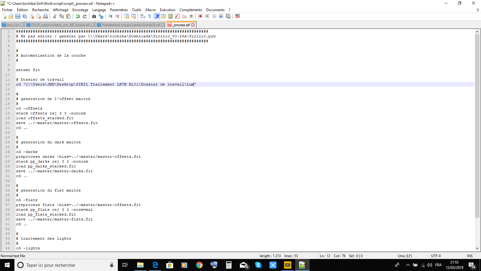

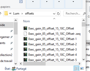

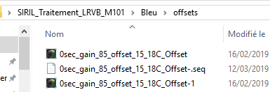

JMDSomme Posté 12 mars 2019 Posté 12 mars 2019 charger une image ici est super compliqué je dois passer par un hébergement externe, constellia fonctionne as de chez moi (personne a pu expliquer pourquoi mais je suis pas seul) mais copier coller: :07:34: # Ce script a besoin de 4 dossiers pour fonctionner 20:07:34: # à installer dans votre dossier de travail de Siril : 20:07:34: # offsets, darks, flats, brutes 20:07:34: # 20:07:34: ############################################ 20:07:34: #Création du master-offset 20:07:34: Exécution de la commande : cd 20:07:34: Définir le répertoire de travail à 'C:\Users\JMD\Desktop\SIRIL Traitement LRVB M101\Dossier de travail\Lum\offsets' 20:07:34: Exécution de la commande : convertraw 20:07:34: Conversion : en cours... 20:07:34: Exécution de la commande : stack 20:07:34: La séquence offset_.seq n'a pas été pas trouvée. 20:07:34: Erreur à la ligne 21. Abandon 20:07:34: L'exécution du script a échoué. En lus c'est étrange, je n'ai pas défini offset comme dossier de la séquence mais le dossier "Lum" Miracle: petite image, elle est passé ici ! vois ci dessous

JMDSomme Posté 12 mars 2019 Posté 12 mars 2019 regarde juste le message avant: le dossier Lum en surbrillance est celui que je désigne et dessous ce qu'il contient

JMDSomme Posté 12 mars 2019 Posté 12 mars 2019 Le 12/03/2019 à 19:21, Ryo a dit : simplifie le nom siril m101 pour voir Apres traitement tu pourra le renommer Voir davantage je ne lui ai as dit d'aller à ...M101 je désigne le dossier "Lum" qui contient tout ce qu'il faut: darks, flats, offsets, brutes

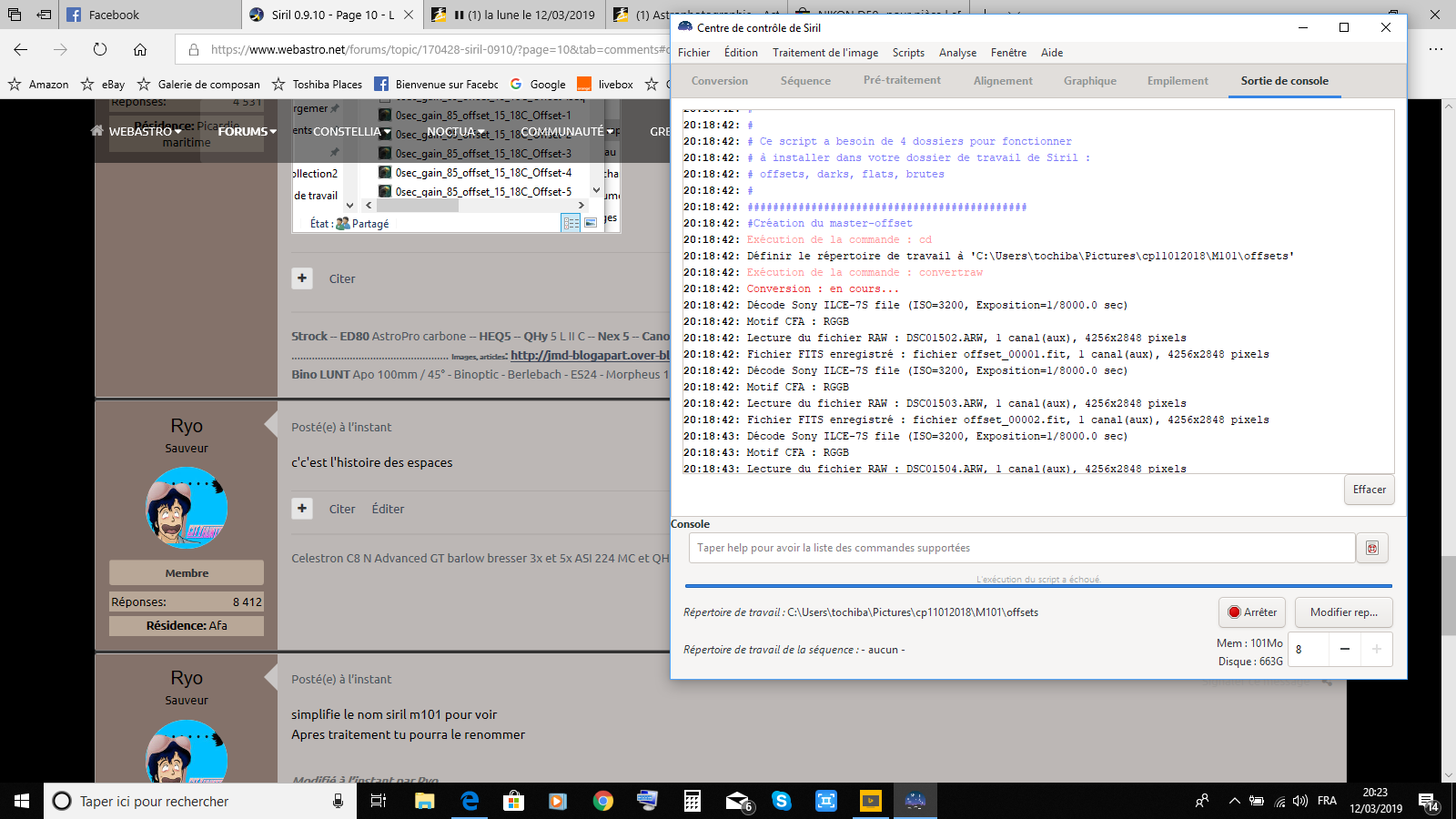

Ryo Posté 12 mars 2019 Posté 12 mars 2019 (modifié) Le 12/03/2019 à 19:08, JMDSomme a dit : SIRIL Traitement LRVB M101 Voir davantage Ca pour moi ca fais plante siril les espaces mais la barre du 8 a la place des espaces Le 12/03/2019 à 19:08, JMDSomme a dit : C:\Users\JMD\Desktop\SIRIL Traitement LRVB M101\Dossier de travail\Lum\offsets Voir davantage comme ca C:\Users\JMD\Desktop\SIRIL_Traitement_LRVB M101\Dossier_de_travail\Lum\offsets En modifiant le nom de ton repertoire et en relançant siril dans le repertoire lum Modifié 12 mars 2019 par Ryo

Alarcon yves Posté 12 mars 2019 Posté 12 mars 2019 Bonjour, votre problème ne vient pas du nom de fichier, mais vous faite dossier luminance -> rouge avec 4 sous dossier (dark,falte, brute, ofsset. idem pour le vert et le bleu Le problème, c'est que vous dite à siril de pointer le dossier luminance, alors qu'en faite il faut pour traiter par exemple la couche rouge. Dire à siril de pointer le répertoire rouge, puis lancer le scripte, une fois le travail terminé. changer le répertoire de travail (par exemple le vert) est relancer le scripte, faire de même pour le bleu. Yves. .
Ryo Posté 12 mars 2019 Posté 12 mars 2019 (modifié) Il va traiter 4 fois 1 lum avec ces quatre dossier résultat a renommer résultat lum 2 R avec ces quatre dossier résultat a renommer résultat R 3 G avec ces quatre dossier résultat a renommer résultat G 4 B avec ces quatre dossier résultat a renommer résultat B Si images apn script apn sinon il faut faire un script avec Sirilic si c'est une camera ou modifier celui la qui est prévu pour une cam couleur Pretraitement images camera format fit.ssf Ou plus simple allez en manuel Modifié 12 mars 2019 par Ryo
JMDSomme Posté 12 mars 2019 Posté 12 mars 2019 Le 12/03/2019 à 20:12, Alarcon yves a dit : Bonjour, votre problème ne vient pas du nom de fichier, mais vous faite dossier luminance -> rouge avec 4 sous dossier (dark,falte, brute, ofsset. idem pour le vert et le bleu Le problème, c'est que vous dite à siril de pointer le dossier luminance, alors qu'en faite il faut pour traiter par exemple la couche rouge. Dire à siril de pointer le répertoire rouge, puis lancer le scripte, une fois le travail terminé. changer le répertoire de travail (par exemple le vert) est relancer le scripte, faire de même pour le bleu. Yves. . Voir davantage C'est exactement ce que je fais... je pointe un dossier (Lum, ou vert ou rouge...) qui contient des sous dossiers parfaitement nommés brutes, darks etc... je remets, dans lordre, l'arborescence, avec en surligné ce que je pointes, voir ci dessous: par exemple pour a couche luminance j'ai dossier parent "Traitement_M101 etc" dossier pointé "Lum" dans le dossier LUM j'ai darks, brutes etc... Pour la couche rouge (j'ai tenté aussi) je pointe le sous dossier "rouge" qui contient... EDIT: j'ai essayé script APN et script APN avec correction cosmétique
Alarcon yves Posté 12 mars 2019 Posté 12 mars 2019 bonjour, qu'elle version de siril ?, car là je ne vois pas se qui coince, a moins que c'est le signe "-" en fin de fichier qui pose problème. car vous avez offset-0001 offset-0002 et votre séquence c'est offset_xxx-.seq Voir à remplacer sur chaque image le signe - par le signe _, comme ceci par exemple image-0001 en image_0001 Yves.
Ryo Posté 12 mars 2019 Posté 12 mars 2019 (modifié) Le 12/03/2019 à 18:18, JMDSomme a dit : Salut les astrams j'ai une question (après avoir tenté des choses) avec les scripts pour APN: j'ai une session LRVB de M101 donc j'ai: des darks des offsets des brutes L brutes R brutes V Brutes B Flats L Flats R Flats V Flats B Voir davantage Donc a lire ici je pensais a tort que c'était un apn oui je sais vu lrvb on peut penser ccd mais j'ai un apn debayerisé moi d'où ce script Pre-traitement_APN_NB.ssf A appliquer pour chaque couches sinon Sirilic ou modifier les chemins avec notepad++ de celui ci Modifié 12 mars 2019 par Ryo
JMDSomme Posté 12 mars 2019 Posté 12 mars 2019 (modifié) Il y a des scripts CCD ? SIRIL versin 0.9.9 mes noms de fichiers sont ok: pas de signe "-" le signe "-" en fin de nom de séquence... c'est SIRIL qui le génère Modifié 12 mars 2019 par JMDSomme

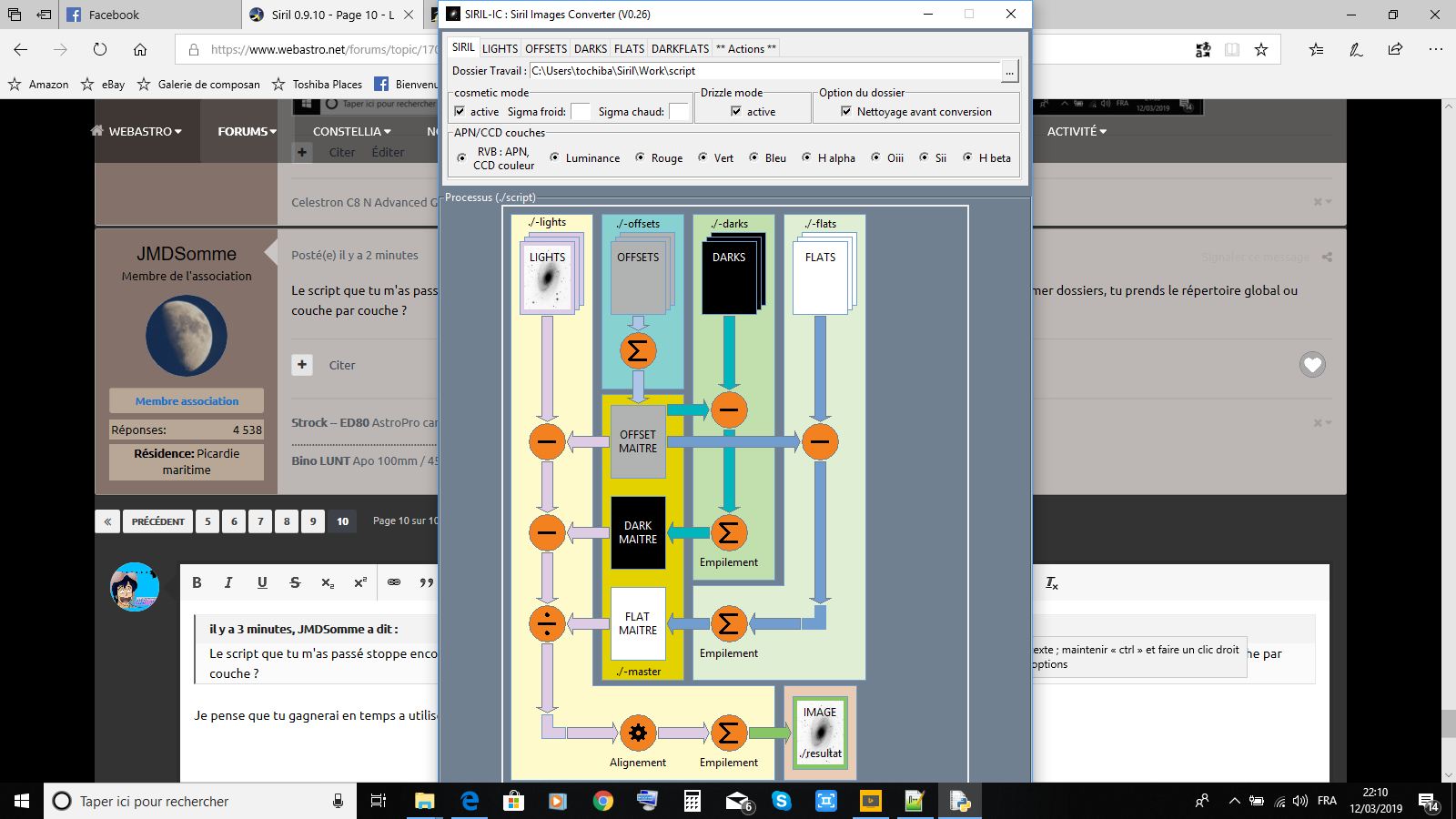

Ryo Posté 12 mars 2019 Posté 12 mars 2019 Le 12/03/2019 à 20:49, JMDSomme a dit : mes noms de fichiers sont ok: pas de signe "-" le signe "-" en fin de nom de séquence... c'est SIRIL qui le génère Il y a des scripts CCD ? Voir davantage Bei je t'ai partager le seul sinon il y a sirilic qui les crée en fonction de tes besoin mais chez moi malheureusement mon Windows ne veut pas la dernière version en gros avec notepad++ il faut juste modifier le chemin de base j'essaye pour voir si cela marche chez moi mais Cyril va pas etre content car il compte intégré Sirilic a Siril et il faut que les utilisateur se débrouille un peu avec

Ryo Posté 12 mars 2019 Posté 12 mars 2019 Le 12/03/2019 à 21:06, JMDSomme a dit : Le script que tu m'as passé stoppe encore plus vite : il ne trouve pas de fichiers "de ce type"... il y a une façon particulière de nommer dossiers, tu prends le répertoire global ou couche par couche ? Voir davantage Le dernier que je tes filer est pour mon APN débayeriser celui d'avant est pour les fit ccd couleur avec celui ci par contre la motif est plus simple Je pense que tu gagnerai en temps a utiliser sirilic attend je test
