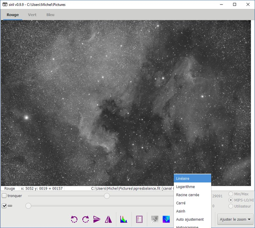

lock042 Posté 12 mars 2019 Auteur Posté 12 mars 2019 - retrait de gradient - ajustement photométrique des couleurs. A ne jamais appliquer sur une image non lineaire. - passage en linéaire juste en visuel - asinh - histo - suppression du bruit vert - saturation 1
Ryo Posté 12 mars 2019 Posté 12 mars 2019 il y a 1 minute, lock042 a dit : - retrait de gradient - ajustement photométrique des couleurs. A ne jamais appliquer sur une image non lineaire. - passage en linéaire juste en visuel - asinh - histo - suppression du bruit vert - saturation Merci

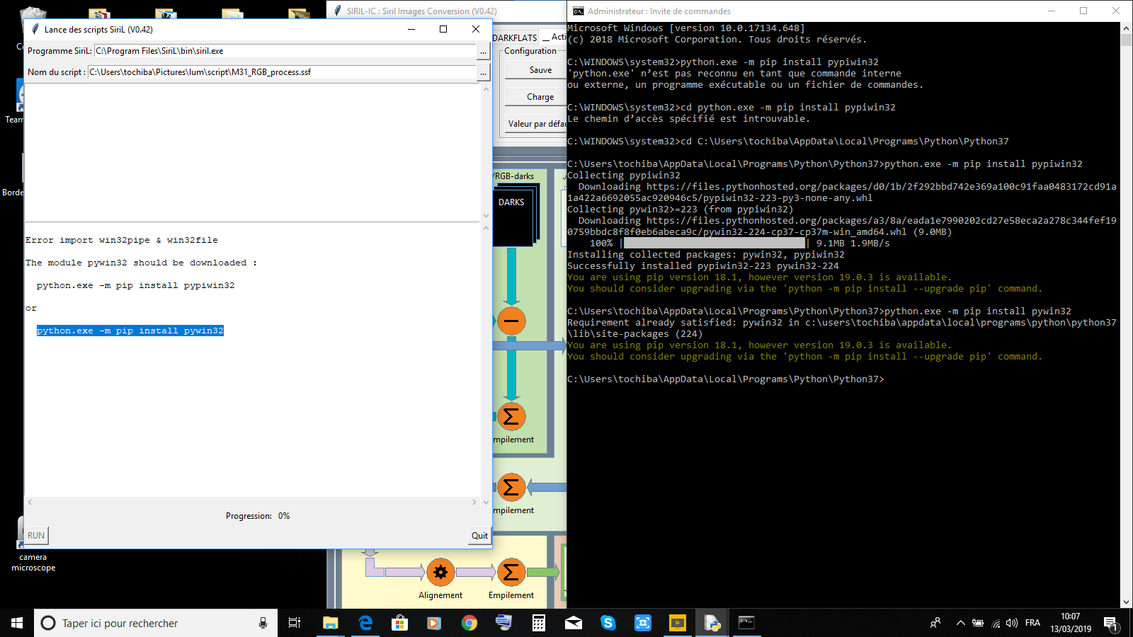

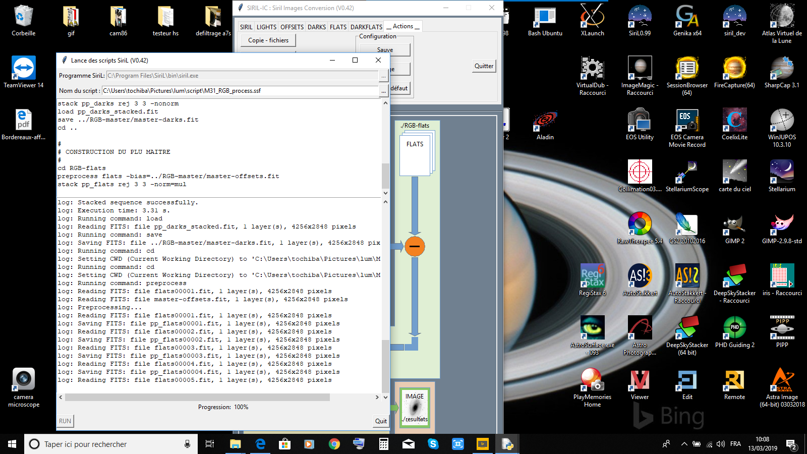

Ryo Posté 12 mars 2019 Posté 12 mars 2019 (modifié) A JMD Sirilic marche bien j'ai la nouvelle version ca marche bon comme j'ai mon asi et que je suis pas sortie shooter j'ai fais que des bias ici sirilic et chercher python https://astroslacholet.wordpress.com/2018/10/12/utilitaire-conv2siril/ https://drive.google.com/open?id=10hyf7rmlzA9eUeJpQIXeEZiXg-N0irvg Le tuto je l'ai pas lu promis demain https://drive.google.com/open?id=1R8lETxIDVOM4DZ_ZWyRB7a7iZtjIYo0J ma video avec mes bias copier dans tous les repertoire apparemment les stat n'aime pas Je test avec les tiens demain car les non de fichiers on une importance (brutes issus de la cam c'est mieux) Bon j'me couche Modifié 13 mars 2019 par Ryo
Colmic Posté 13 mars 2019 Posté 13 mars 2019 Re, je passe en coup de vent avant d'aller me coucher. Merci Cyril pour ta réponse, mais je pige pas un truc : - retrait de gradient - ajustement photométrique des couleurs. A ne jamais appliquer sur une image non lineaire. - passage en linéaire juste en visuel - asinh - histo - suppression du bruit vert - saturation pas compris ce que tu as écrit en gras. Peux-tu préciser quand tu passes en mode auto-ajustement et quand tu passes en mode linéaire ? Par défaut quand j'ouvre mon image résultat, elle est déjà en mode linéaire. Dès le début je la passe en auto-ajustement sinon c'est tout noir. Et passage en linéaire juste en visuel, ça veut dire quoi ?

lock042 Posté 13 mars 2019 Auteur Posté 13 mars 2019 Exact !! @Colmic: il ne faut pas confondre mode de visualisation, qui n'impacte en rien sur l'image et un étirement d'histo. Si je dis que tel ou tel algo ne doit pas être appliqué sur une image non linéaire, c'est peu importe la visualisation que tu utilises. Cependant, l'outil étalonnage des couleurs par photométrie ne fonctionnera pas quand tu fais une deuxième passe, après avoir étirer l'histogramme. La tu auras des résultats hasardeux !!! 1
Ryo Posté 13 mars 2019 Posté 13 mars 2019 (modifié) Il y a 11 heures, JMDSomme a dit : zetes cool les gars... merci ! j'ai renommé tous les fichiers de "Lum" en très simple: style dark01, dark02 je les colle sur un we transfer et je me couche... demain je pars tôt...! même avec 4 de chaque We transfer m'annone 1h00 de chargement: je passerais le lien demain matin ! c'est des images d'une AI1600mmPro Salut @JMDSomme J'ai refais une video sur Sirilic et avec mon asi vu que j'ai pas d'étoile ca plante a l'alignement donc jai crée un dossier lum ou j'ai mis les dossier dans lequel j'ai mis des fichier convertie avec siril en fit et ca marche j'attend ton lien pour essayer avec les tiens Ps j'ai une peu le bordel hi hi hi A si @m27trognondepomme pouvais passez pour m'expliquer pourquoi siril ne se lance pas tous seul depuis l'interface Sirilic jai réussi merci pour ton logiciel A+ Modifié 13 mars 2019 par Ryo 1

Ryo Posté 13 mars 2019 Posté 13 mars 2019 Mais c'est Magique Sirilic le run de siril en tache de fond 1 2

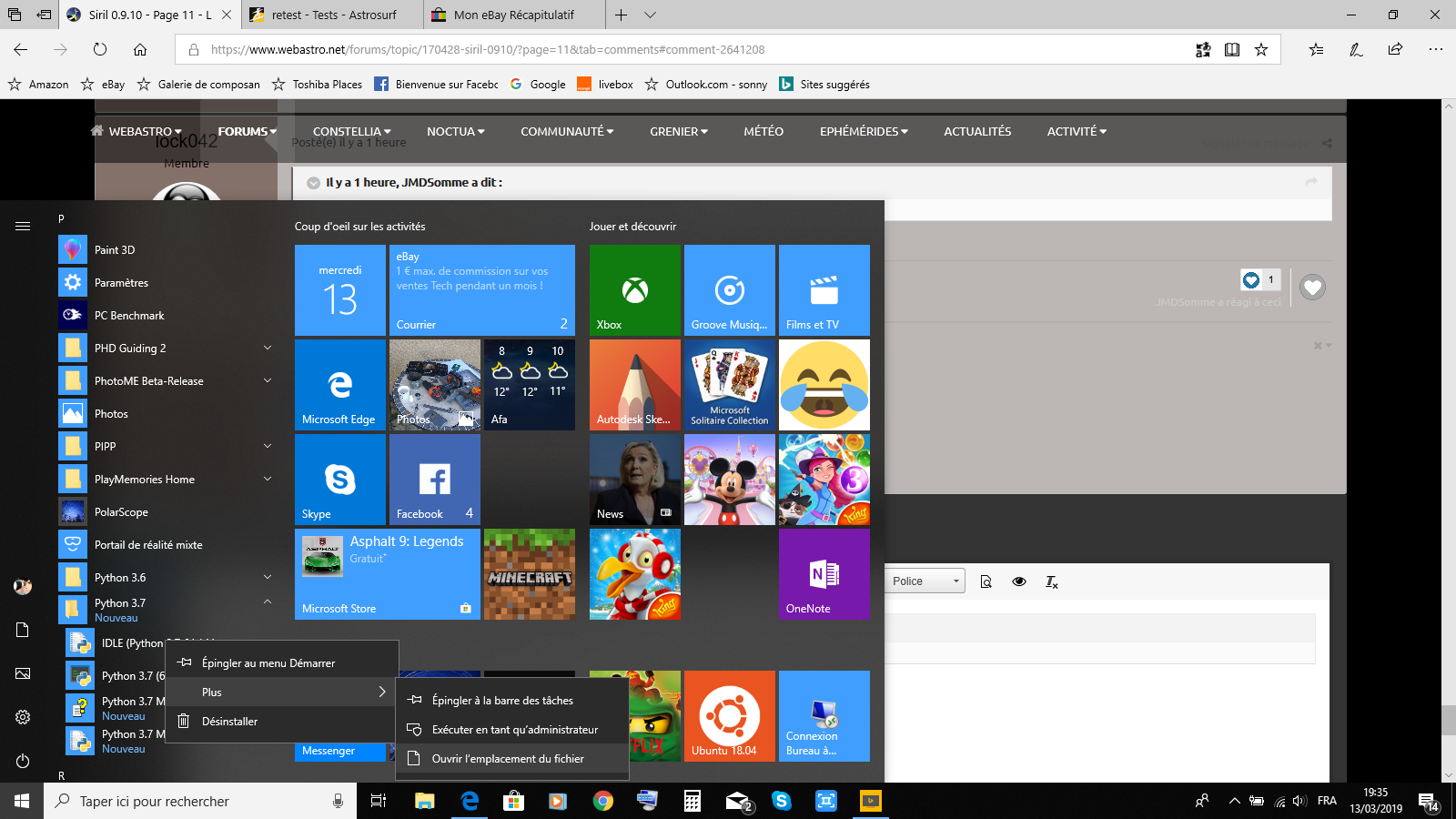

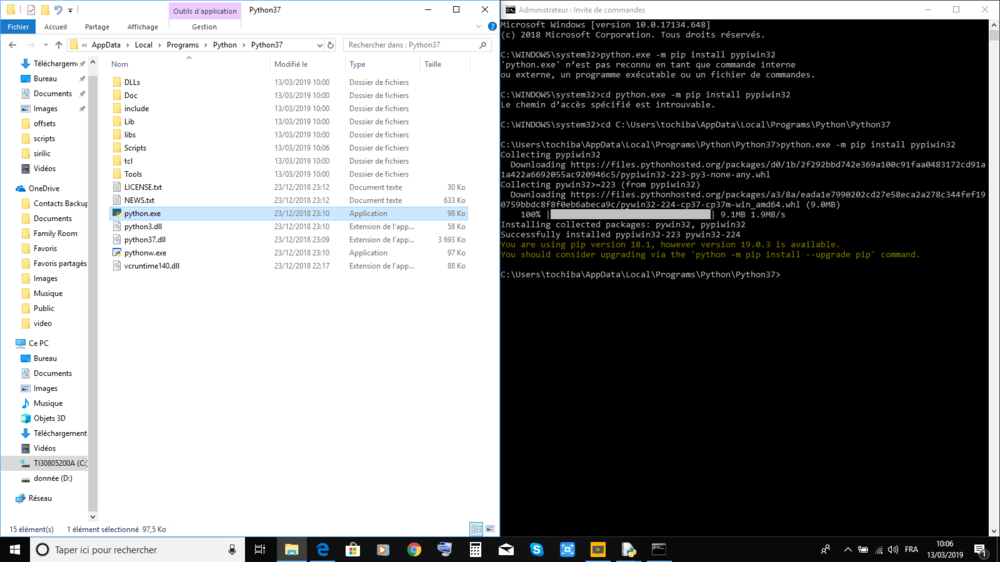

JMDSomme Posté 13 mars 2019 Posté 13 mars 2019 je trouve pas le répertoire de PYTHON... ça se range ou ce truc ?
lock042 Posté 13 mars 2019 Auteur Posté 13 mars 2019 il y a 9 minutes, JMDSomme a dit : je trouve pas le répertoire de PYTHON... ça se range ou ce truc ? Il y a un sujet spécialisé sirilic 1
Ryo Posté 13 mars 2019 Posté 13 mars 2019 Il y a 1 heure, JMDSomme a dit : je trouve pas le répertoire de PYTHON... ça se range ou ce truc ? a télécharger ou tu cherche celui que t'a installer ? ici pour le télécharger https://www.python.org/ftp/python/3.7.2/python-3.7.2-amd64.exe moi pour savoir ou c'est je fais ouvrir emplacement du fichier copie ci joint
Colmic Posté 13 mars 2019 Posté 13 mars 2019 Il y a 16 heures, lock042 a dit : Exact !! @Colmic: il ne faut pas confondre mode de visualisation, qui n'impacte en rien sur l'image et un étirement d'histo. Si je dis que tel ou tel algo ne doit pas être appliqué sur une image non linéaire, c'est peu importe la visualisation que tu utilises. Cependant, l'outil étalonnage des couleurs par photométrie ne fonctionnera pas quand tu fais une deuxième passe, après avoir étirer l'histogramme. La tu auras des résultats hasardeux !!! Bon je repose ma question différemment : "ne doit pas être appliqué sur une image non linéaire", si je simplifie cette phrase ça veut donc dire "doit être appliqué sur une image linéaire". Est-ce qu'on peut donner la signification exacte d'une image linéaire ? Je pense qu'on a un soucis de sémantique. Il va soit falloir changer de terme, soit changer la dénomination du mode d'affichage linéaire, parce que ça prête fortement à confusion dans la tête de quelqu'un qui ne maîtrise pas le truc : Je reviens donc sur l'ordre des actions et tu me dis si j'ai bon : - J'ai terminé mon prétraitement, j'obtiens une image Resultat.fit - j'ouvre cette image Resultat.fit - je passe en mode auto-ajustement sinon l'image est toute noire - je commence par faire une extraction du gradient (donc directement sur l'image dont la RVB est toute verte, on est bien d'accord ?) - puis j'enchaine par l'ajustement photométrique des couleurs - je passe en mode linéaire - transformation asinh - transformation de l'histogramme - suppression du bruit vert - saturation C'est bon ? 1
lock042 Posté 14 mars 2019 Auteur Posté 14 mars 2019 Oui. Par contre. Tu confonds le mide de visualisation et le vrai changement en mode lineaire. Non non non tu passes pas en mode lineaire, tu adapte la visualisation. Tes pixels ne changent pas. Quand je dis d'utiliser l'outil photometrique en mode lineaire, cest quil faut que ton signal soit lineaire. Donc que tu n'ai pas étirer l'histo. Ton mode fe visualisation on s'en fout. 1
lock042 Posté 14 mars 2019 Auteur Posté 14 mars 2019 (modifié) Il y a 7 heures, Colmic a dit : Est-ce qu'on peut donner la signification exacte d'une image linéaire ? une image linéaire est une image dont les pixels sont répartis de façon linéaire proportionnellement à la réponse du capteur. Donc sans avoir touché à l'histogramme. Cependant, tu peux régler le mode de visualisation sur ce que tu veux ca n'aura aucune influence ... et heureusement. C'est tout l’intérêt de ces modes. Modifié 14 mars 2019 par lock042 1
Colmic Posté 14 mars 2019 Posté 14 mars 2019 Il y a 7 heures, lock042 a dit : Oui. Par contre. Tu confonds le mide de visualisation et le vrai changement en mode lineaire. Non non non tu passes pas en mode lineaire, tu adapte la visualisation. Tes pixels ne changent pas. Quand je dis d'utiliser l'outil photometrique en mode lineaire, cest quil faut que ton signal soit lineaire. Donc que tu n'ai pas étirer l'histo. Ton mode fe visualisation on s'en fout. Non je ne confonds pas. C'est vous qui provoquez cette confusion en utilisant 2 termes identiques pour désigner des choses différentes Bon au final on s'est compris, si tu me dis que j'ai bon dans mon process, alors c'est le principal
