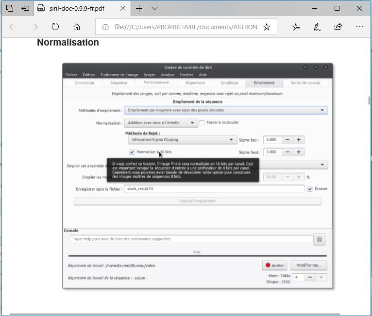

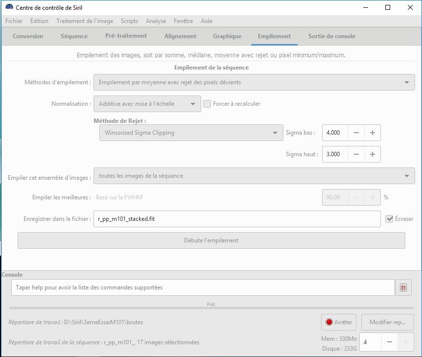

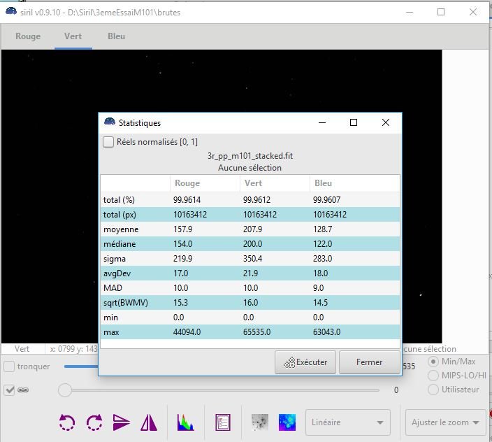

LaurentLab Posté 14 mars 2019 Posté 14 mars 2019 Bonjour à tous, Tout d'abord j'adresse toutes mes félicitations à l'équipe qui mène ce projet. Le logiciel est très bien conçu ,les scripts permettant d'avoir de bons résultats facilement et rapidement. Mais ce n'est pas pour autant une "boite noire" car on peut décortiquer les séquences et ainsi comprendre ce que l'on fait . Il y a aussi des tutos très bien faits :il n'y a qu'à suivre .... Je viens du monde d'IRIS avec un ordi hors d'age sous XP !!! La récente acquisition d'un ordi moderne change un peu la donne aujourd'hui en me permettant l’accès à Siril. Je me pose une question au niveau de la méthode d'empilement des images prétraitées et alignées d'APN -si je fait un empilement par moyenne ,la doc pdf de la version 9.9 me donne ceci : Il y a une case à cocher pour normaliser à 16 bits Sur ma console (siril 9.10) je n'ai plus cette case : Et donc voici mes statistiques de l'image résultante avec des niveaux maxi assez faibles : Par contre , si je fais un empilement par somme mes niveaux maxi montent au taquet : Merci d'avance pour me donner quelques éclaicissements Laurent
lock042 Posté 14 mars 2019 Auteur Posté 14 mars 2019 L'option 16bits que tu vois c'est quand on a une sequence 8bits. Donc si tu charges une séquence de 12, 14 ou 16 bits tu ne la vois pas. Sinon tes niveaux sont normaux par moyenne. Ton apn doit etre en 14bits et le signal est faible. D'ailleurs dans la prochaine version existe une option pour stretcher les images d'apn a 16bits pendant le dematricage. Ca te sera utile. Sinon l'algo somme est un algo basique qui ne permet pas de normalisation ici. 1
