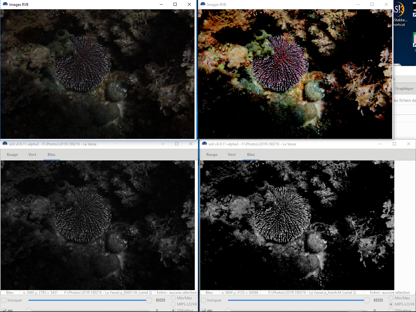

Stéphiou Posté 27 mars 2019 Posté 27 mars 2019 Va falloir ouvrir un fil de discussion sur DORIS 🐙 A gauche version fraîchement convertie, à droite avec seulement une transfo Asinh. Pas osé tester l'étalonnage couleur par photométrie...ben en fait, y en a pas besoin ! 2
