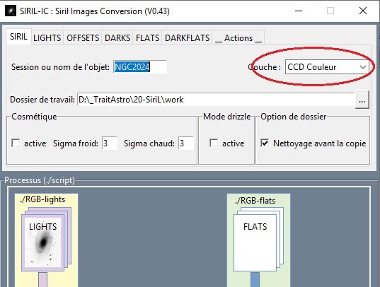

Petitprost Posté 22 avril 2019 Posté 22 avril 2019 Bonjour , Je viens d'acquérir une asi294mcpro et je débute en imagerie couleur venant du monde de la ccd mono . Parcourant le site on parle beaucoup de traitement APN , les tutos et scrips apn peuvent ils s'appliquer avec ce type de cam asi ? Merci Eric
Ryo Posté 22 avril 2019 Posté 22 avril 2019 Le 22/04/2019 à 11:27, Petitprost a dit : Bonjour , Je viens d'acquérir une asi294mcpro et je débute en imagerie couleur venant du monde de la ccd mono . Parcourant le site on parle beaucoup de traitement APN , les tutos et scrips apn peuvent ils s'appliquer avec ce type de cam asi ? Merci Eric Voir davantage Il faut utilisé Sirilic et la c'est ok

Petitprost Posté 22 avril 2019 Posté 22 avril 2019 Sirilic est pour les cmos couleur et Siril pour les Apn ?
lock042 Posté 22 avril 2019 Auteur Posté 22 avril 2019 Erf. Non. Siril c'est pour tout. Sirilic c'est un générateur de script
Petitprost Posté 22 avril 2019 Posté 22 avril 2019 Ok je viens de voir la vidéo sirilic qui permet de générer le script à partir des DOF et ensuite sur siril le script s'exécute a partit des brutes , c'est bien ça ?
m27trognondepomme Posté 22 avril 2019 Posté 22 avril 2019 Oui c'est ça. Sirilic est juste une interface graphique pour : Structurer le répertoire de travail SiriL en sous-dossier Convertir les fichiers Brute, Offset, Dark ou Flat en séquence SiriL (*.seq) Générer automatiquement le script SiriL en fonction des fichiers présents et des options choisies Après c'est Siril qui fait le boulot ( avec la dernière version, on peut lancer Siril directement à partir de Sirilic) Dans ton cas, tu choisis la couche "CCD couleur" : Si tu as des questions sur Sirilic, il y a un post ouvert à ce sujet : https://www.webastro.net/forums/topic/167072-sirilic-exconv2siril/
Petitprost Posté 22 avril 2019 Posté 22 avril 2019 Merci . Dernière question : les fichiers Prism type CPA ne sont pas accepté , il faut les convertir en fits ?
m27trognondepomme Posté 22 avril 2019 Posté 22 avril 2019 Pour sirilic, je n'utilise que les fichiers fit (ou fits) pour le traitement de type CCD (mono ou couleur). Pour les appareils photo numérique, il prend le format raw de l'APN : C'est Siril qui convertit en fit avec la fonction "convertraw".
Petitprost Posté 22 avril 2019 Posté 22 avril 2019 (modifié) ok je viens d'installer Python et Sirilic , y a plus qu'à ....😀 ... voila je viens de réussir le script et le traitement auto Maintenant je cherche un tuto ou vidéo sur l'utilisation de SIRIL Modifié 22 avril 2019 par Petitprost 1
m27trognondepomme Posté 22 avril 2019 Posté 22 avril 2019 (modifié) il y a le site pour apprendre SiriL : https://www.learn.siril.org/ Il suffit de s'inscrire sur le site et tu accèdes à plein de tutos. Modifié 22 avril 2019 par m27trognondepomme 1

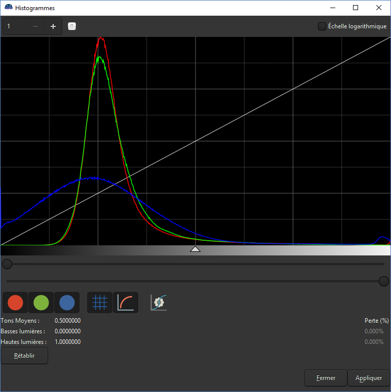

Colmic Posté 26 avril 2019 Posté 26 avril 2019 Bonjour Messieurs, je teste la béta 3 à fond tout le week-end et attendez-vous à ce que je vienne vous emmerder Question 1 : ya-t-il moyen, comme dans Photoshop par exemple, de régler l'histogramme d'une seule couche, par exemple la bleue, sans toucher aux autres couches ? Le but ici serait d'aligner la couche bleue avec les autres couches :

lock042 Posté 26 avril 2019 Auteur Posté 26 avril 2019 Q1 : non. C'est le but de l'étalonnage des couleurs de faire ca. Et notamment la neutralisation du fond de ciel. Par contre pour la beta c vraiment les eventuels bugs qu'il faut retourner. Pas de nouvelles features
Colmic Posté 26 avril 2019 Posté 26 avril 2019 Le 26/04/2019 à 17:00, lock042 a dit : Par contre pour la beta c vraiment les eventuels bugs qu'il faut retourner. Pas de nouvelles features Voir davantage Merci Cyril, c'était pas une demande mais je voulais savoir si c'était pas déjà implémenté par hasard. Comme j'ai vu l'ajout des 3 boutons RVB, je pensais que ça servait à ça.
