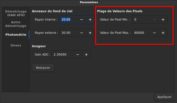

lock042 Posté 29 avril 2019 Auteur Posté 29 avril 2019 Bonjour les beta testeurs. J'ai encore un peu amélioré l'outil d'étalonnage des couleurs par photométrie. Il est maintenant possible d'éviter les étoiles saturées en réglant dans les options une valeur seuil. 1
