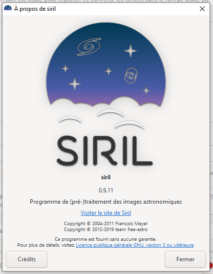

Colmic Posté 23 mai 2019 Posté 23 mai 2019 Il y a 2 heures, Stéphiou a dit : Maj du jour de SIRIL dév = version finale 0.9.11 ? Chuuuut !
breal Posté 23 mai 2019 Posté 23 mai 2019 bonjour super la 9.11 est là colmic pourquoi chuuuut ! du boulot pour convertir en windows Alain 1
Colmic Posté 23 mai 2019 Posté 23 mai 2019 Il y a 2 heures, breal a dit : du boulot pour convertir en windows Tu brûles... 1
