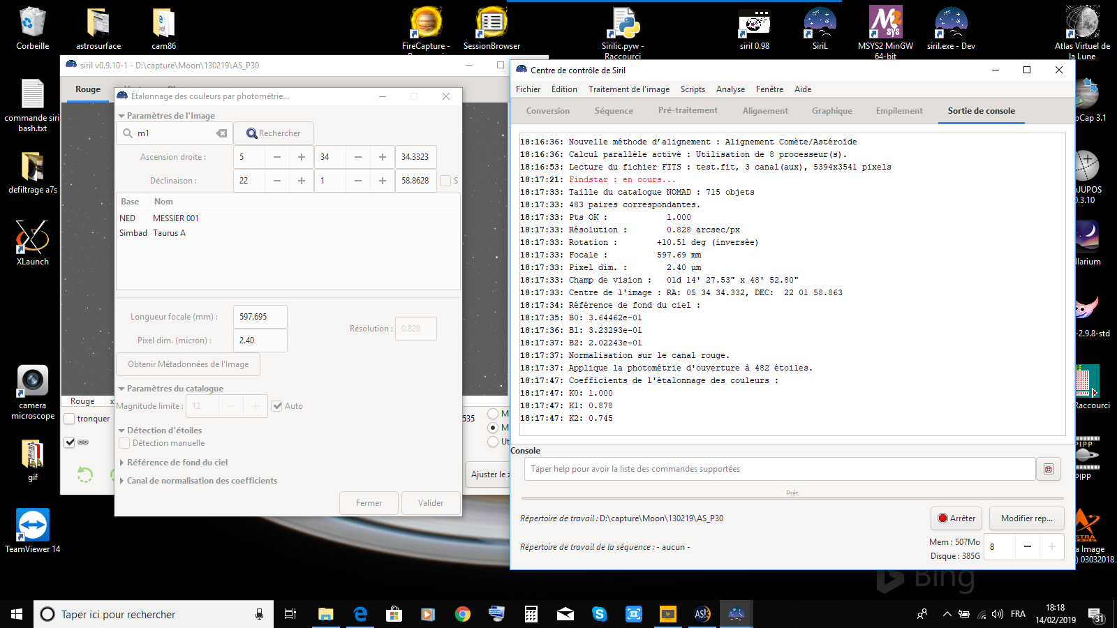

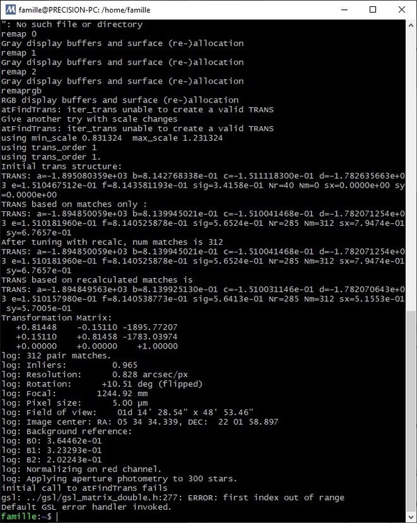

m27trognondepomme Posté 13 février 2019 Partager Posté 13 février 2019 J'ai voulu tester l'évolution "Photometric Color Calibration" sur windows 10 via MingW64 mais j'ai un plantage de siril ( fermeture brutale). J'ai testé sur linux avec la même image : ça se passe bien 👍. je joins une copie de la console mingw64 , ça peut donner une piste : Lien vers le commentaire Partager sur d’autres sites More sharing options...
lock042 Posté 13 février 2019 Auteur Partager Posté 13 février 2019 (modifié) Hum .... Je regarderai demain. Merci beaucoup. @m27trognondepomme : l'idéal sous windows serait que tu compile avec : ./configure --enable-debug make clean && make install Comme ca t'auras une vraie console pour vraiment noter les logs Et avec CFLAGS=-g tu peux faire du debuggage Modifié 13 février 2019 par lock042 Lien vers le commentaire Partager sur d’autres sites More sharing options...

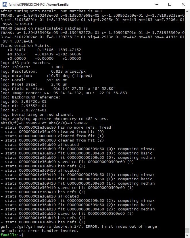

m27trognondepomme Posté 13 février 2019 Partager Posté 13 février 2019 (modifié) Ok, je recompile avec enable-debug Si tu as besoin de plus d'info sur le plantage , je peux aussi lancer avec gdb et tracer plus finement le plantage. ci-joint la trace avec enable-debug Modifié 13 février 2019 par m27trognondepomme Lien vers le commentaire Partager sur d’autres sites More sharing options...
Batbihirulau Posté 13 février 2019 Partager Posté 13 février 2019 Comme je n'ai pas pu attendre la revision W10, j'ai suivi la procedure décrite là... et là... https://free-astro.org/index.php?title=Siril:install#Installing_on_Windows ...pour faire joujou avec la version en cours (0.9.10-1) et la Photometric Color Calibration. Et bien, je confirme ce que vient de dire m27trognondepomme Par contre, je suis incapable d'investiguer, because, hum...je suis une triple buse en linux. Ca ne fait surement pas avancer le schmilblic. Fred Lien vers le commentaire Partager sur d’autres sites More sharing options...
m27trognondepomme Posté 13 février 2019 Partager Posté 13 février 2019 pour info, j'ai tracé avec gdb : src/gui/photometric_cc.c:199 + get_white_balance_coeff() src/gui/photometric_cc.c:223 appel de psf_get_minimisation() src/algos/PSF.c:582 + psf_get_minimisation() src/algos/PSF.c:603 appel de psf_global_minimisation() src/algos/PSF.c:620 + psf_global_minimisation() src/algos/PSF.c:625 appel de psf_minimiz_no_angle() src/algos/PSF.c:315 + psf_minimiz_no_angle() src/algos/PSF.c:360 y[NbCols * i + j] = gsl_matrix_get(z, i, j); le plantage se fait sur la dernière itération de la double boucle . Lien vers le commentaire Partager sur d’autres sites More sharing options...

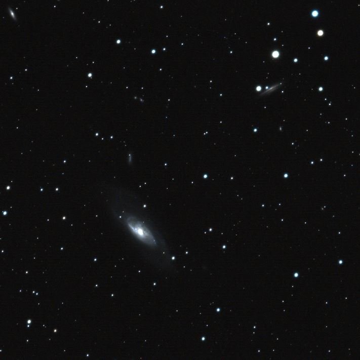

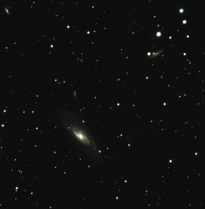

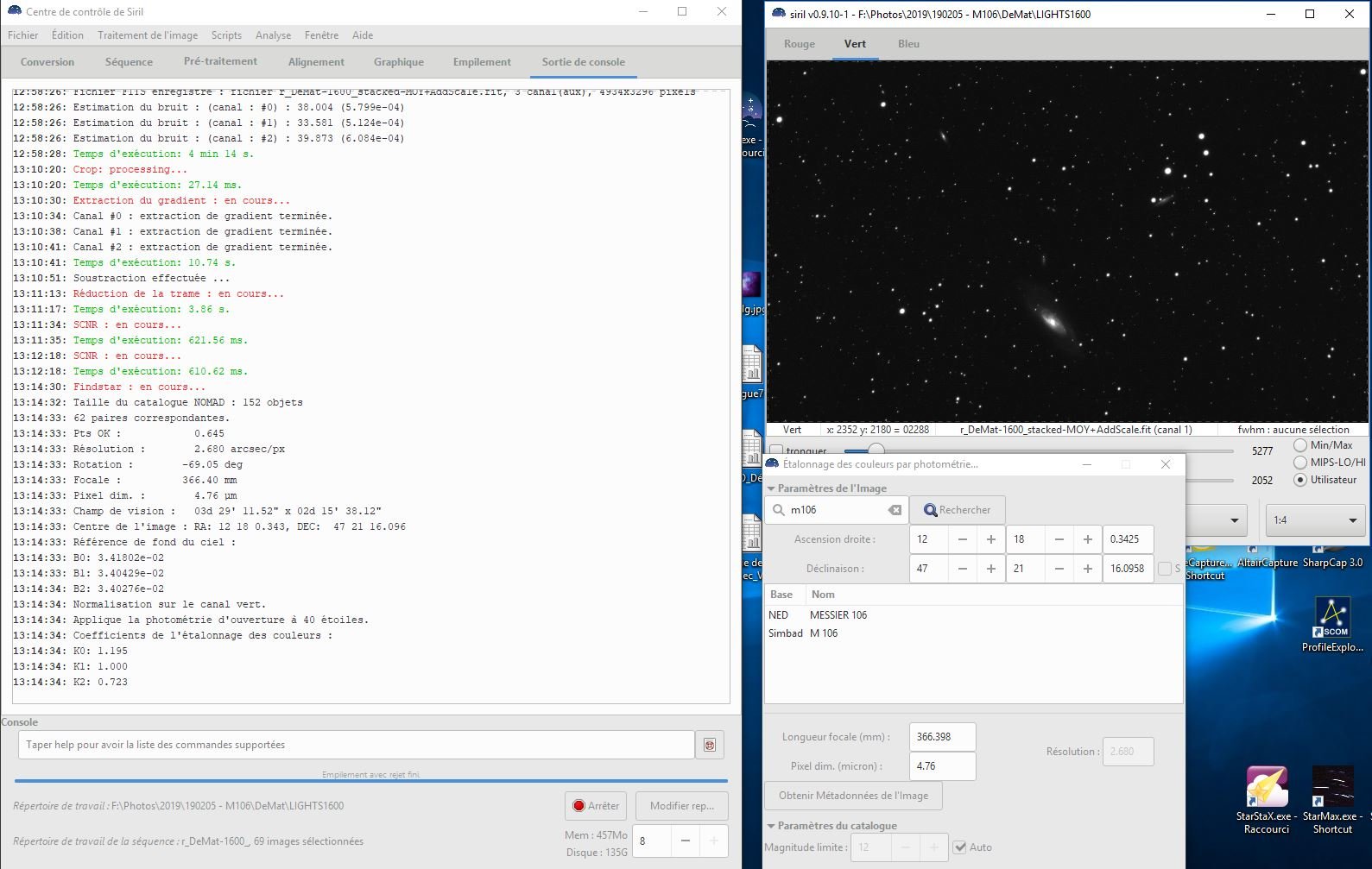

Stéphiou Posté 14 février 2019 Partager Posté 14 février 2019 (modifié) Salut, J'ai fait la maj de SIRIL dév cette sem, et je viens de tester l'étalonnage des couleurs par photométrie sur mon dernière session (m106) : tout mouline nickel ! Quelques printscreens en attache avant/après cet étalonnage (le tout après crop + extrac gradient + supp trame + scnr). J'avais sélectionné m106. On voit bien la différence : dominante bleue avant étalonnage, galaxies plus poussiéreuses après étalonnage par phot. J'essaierai plus tard sur ma précédente session (m45). Autre point : j'ai testé rapido par curiosité l'alignement "comète/astéroïde" de SIRIL sur une séquence d'image du disque solaire, en laissant dériver le Soleil ds le champ du capteur (~500shots) : tout nickel ! Modifié 14 février 2019 par Stéphiou 4 Lien vers le commentaire Partager sur d’autres sites More sharing options...

m27trognondepomme Posté 14 février 2019 Partager Posté 14 février 2019 il y a 11 minutes, lock042 a dit : Ok. Merci. J'essaierai de reproduire car je n y arrive pas avec l'image de Eudes. pour info, j'ai mis un printf() avant la boucle qui plante dans PSF.c : ça plante plus SIRIL , ça sent le jardinage mémoire ☹️. Lien vers le commentaire Partager sur d’autres sites More sharing options...
m27trognondepomme Posté 14 février 2019 Partager Posté 14 février 2019 Eureka !!! , j'ai trouvé le problème. 😎 après avoir compiler l'évolution "Photometric Color Calibration" sur windows 10 via MingW64 il faut faire FILE->Setting->Apply. car ceci permet d'initialiser les paramètres de photométrie. 1 Lien vers le commentaire Partager sur d’autres sites More sharing options...
lock042 Posté 14 février 2019 Auteur Partager Posté 14 février 2019 Aaaaaaah. Ok je vois le soucis alors. Merci Je corrige ca dans la soirée. 1 Lien vers le commentaire Partager sur d’autres sites More sharing options...
lock042 Posté 14 février 2019 Auteur Partager Posté 14 février 2019 (modifié) @m27trognondepomme : tu geres !!! En supprimant le fichier de config j'arrive a recréer le bug. Ca sera vite corrigé du coup. Bravo Modifié 14 février 2019 par lock042 Lien vers le commentaire Partager sur d’autres sites More sharing options...
lock042 Posté 14 février 2019 Auteur Partager Posté 14 février 2019 Bug corrigé. Les PPA sont en train d'être mis à jour. 1 1 Lien vers le commentaire Partager sur d’autres sites More sharing options...
m27trognondepomme Posté 14 février 2019 Partager Posté 14 février 2019 j'ai récupéré la mise à jour de git puis j'ai recompilé sous W10. J'ai fait le test en supprimant la section photometry-settings du fichier siril.cfg : ça marche impeccable. plus de plantage. @lock042 pour cette correction express. et aussi un bravo pour cette nouvelle fonctionnalité. 1 Lien vers le commentaire Partager sur d’autres sites More sharing options...
