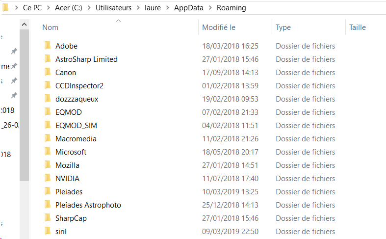

l.portois Posté 10 mars 2019 Posté 10 mars 2019 (modifié) Salut à tous, Merci pour cette nouvelle version. Je l'ai installé et essayé sur un prétraitement d'images APN au 1200D. J'ai un souci, les flats ne semblent pas fonctionner correctement. J'ai recommancé trois fois en faisant bien attention au message qui apparaît. J'ai supprimé le chemin des scripts comme demandé. J'ai pourtant désinstallé et retirant le ficher siril dans AppData : Quélqu'un aurait une idée ? Merci d'avance, Astroamicalement, Laurent Modifié 10 mars 2019 par l.portois
lock042 Posté 10 mars 2019 Auteur Posté 10 mars 2019 (modifié) Quel est le rapport entre un prob de flat et aller dans appdata ? Dsl je comprend pas Modifié 10 mars 2019 par lock042

l.portois Posté 10 mars 2019 Posté 10 mars 2019 (modifié) Le 10/03/2019 à 17:43, lock042 a dit : Quel est le rapport entre un prob de flat et aller dans appdata ? Dsl je comprend pas Voir davantage J'ai réinstallé le soft plusieurs fois et utilisé le script de prétriatement. Les flats ne semblent pas fonctionner, après le prétraitement, les taches sont toulours là. J'avais eu le même problème avec la précédente version. Je ne me souviens plus du mode opératoire pour y remédier. Je pensais qu'il fallait supprimer tous les fichers de l'ancienne version avant de lancer l'installateur windows. Lorsqu'on désinstalle, il reste un fichier siril dans l'AppData. Modifié 10 mars 2019 par l.portois

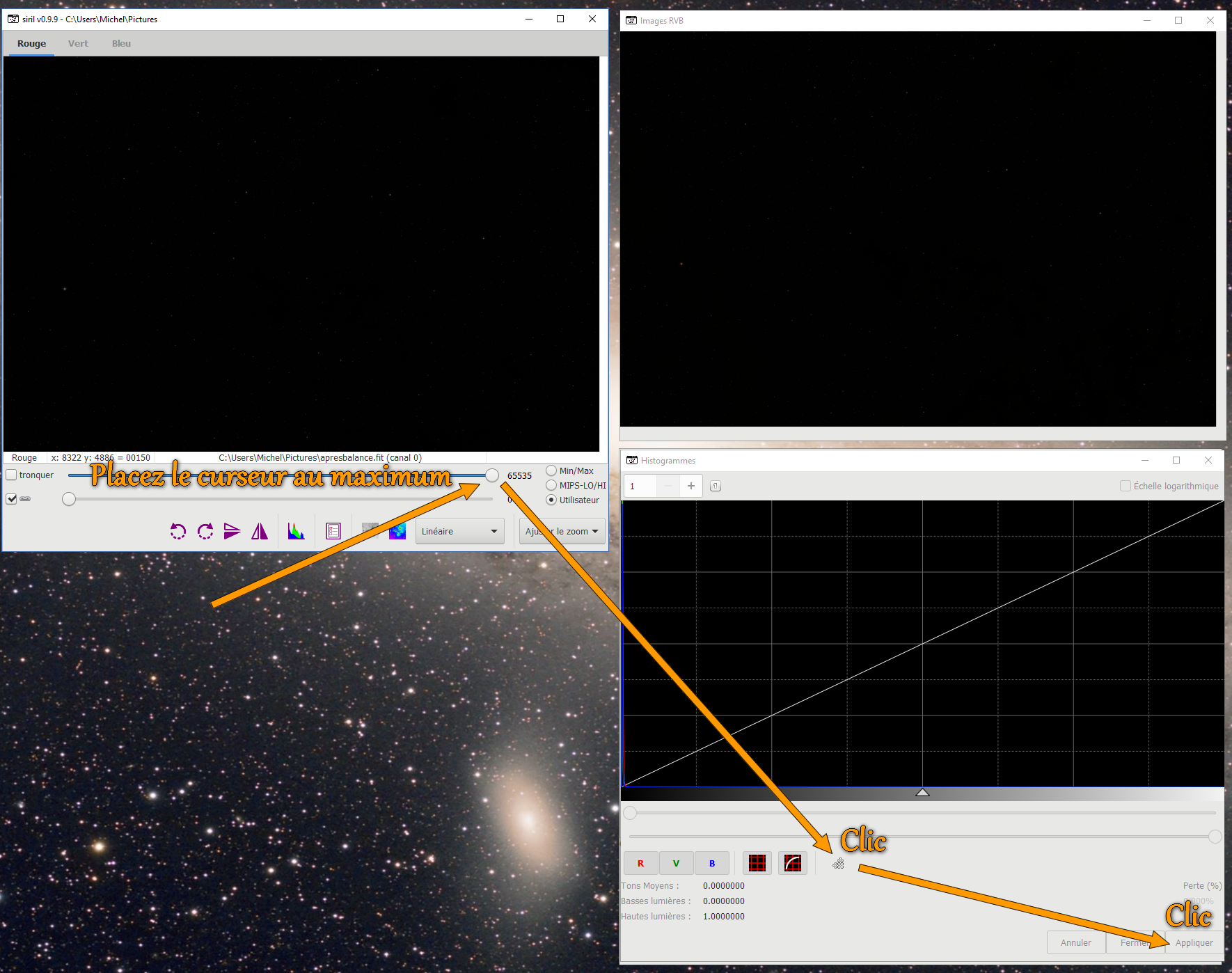

pyrou61 Posté 10 mars 2019 Posté 10 mars 2019 Bonsoir, Petite-question ! ...pourquoi quand j'enregistre l'image de M106 au format Tif , elle est toute noire ? ...pourtant cet apres-midi , j'ai fait M81/82 et j'ai bien obtenue une image tif normale (que j'ai peaufiné avec PS et LR) ??...aurais-je changé un paramètre ? ...c'est la première fois que ça me fait ça , j'utilise la version 0.9.9, et je n'ai jamais eu de problème pour le moment...à part ce soir ! Si quelqu'un à une piste , merci ! ...en attendant, je passe par DSS pour me dépanner mais je préfère SIRIL..
lock042 Posté 10 mars 2019 Auteur Posté 10 mars 2019 (modifié) Le 10/03/2019 à 21:32, pyrou61 a dit : j'utilise la version 0.9.9 Voir davantage On en est à la version 0.9.10. Je te conseille de te mettre à jour. Pour reporter des problèmes, il faut toujours être sur la dernière version. Sinon c'est pas gérable Modifié 10 mars 2019 par lock042
pyrou61 Posté 10 mars 2019 Posté 10 mars 2019 (modifié) Le 10/03/2019 à 21:58, lock042 a dit : On en est à la version 0.9.10. Je te conseille de te mettre à jour. Voir davantage Oups ! ....j'ai dit une bêtise , je suis en 0.9.10...une piste ? Modifié 10 mars 2019 par pyrou61
lock042 Posté 10 mars 2019 Auteur Posté 10 mars 2019 Le 10/03/2019 à 22:02, pyrou61 a dit : ok , je vais faire la maj , mais je pense que j'aurais eu le même problème avec la 0.9.10...une piste ? Voir davantage Sans me donner l'image en question, non.

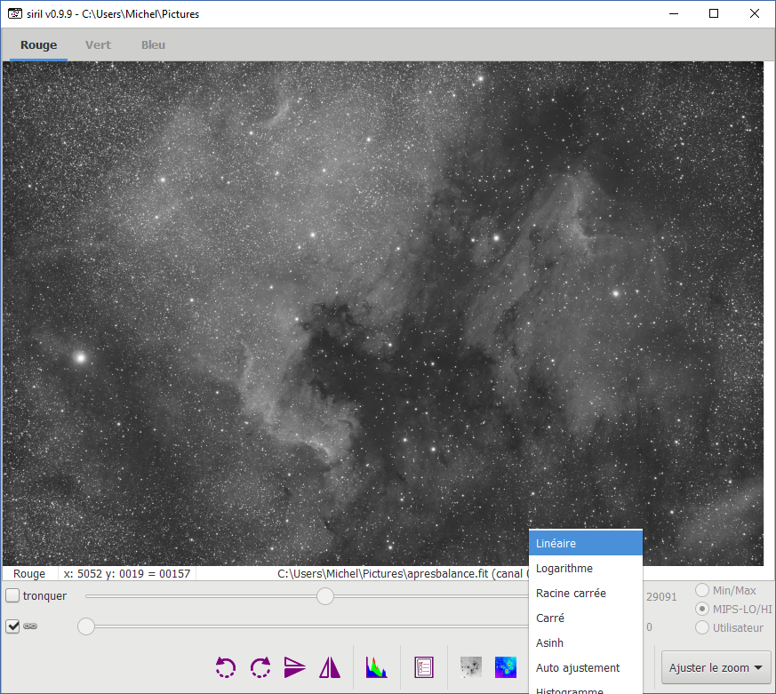

Colmic Posté 10 mars 2019 Posté 10 mars 2019 T'aurais pas juste oublié de la repasser en mode linéaire par hasard ?
pyrou61 Posté 11 mars 2019 Posté 11 mars 2019 Le 10/03/2019 à 23:33, Colmic a dit : T'aurais pas juste oublié de la repasser en mode linéaire par hasard ? Voir davantage Ah bon !... ça joue ?... il enregistre l'image avec le mode que tu as gardé ?... je vérifierai (mais ça m'étonnerais car au moment de l'enregistrement, je voyais la photo normale) !
lock042 Posté 11 mars 2019 Auteur Posté 11 mars 2019 Le 11/03/2019 à 06:39, pyrou a dit : au moment de l'enregistrement, je voyais la photo normale) Voir davantage Car ton mode de visualisation était autre que linéaire. Si c'est ca, je t'encourage a aller parcourir notre doc :).

pyrou61 Posté 11 mars 2019 Posté 11 mars 2019 Le 11/03/2019 à 07:33, lock042 a dit : Car ton mode de visualisation était autre que linéaire. Si c'est ca, je t'encourage a aller parcourir notre doc :). Voir davantage ...merci, j'ai enfin trouvé le problème. Lors que je suis sur histogramme, il faut mettre le curseur sur 65535 mais ne pas oublier de le remettre à sa valeur d'origine, sinon image noire à l'enregistrement ! ..pas stipulé lors des nombreux tutos visionnés sur SIRIL , ou remarque rapide !
Colmic Posté 11 mars 2019 Posté 11 mars 2019 Le 11/03/2019 à 16:17, pyrou61 a dit : ...merci, j'ai enfin trouvé le problème. Lors que je suis sur histogramme, il faut mettre le curseur sur 65535 mais ne pas oublier de le remettre à sa valeur d'origine, sinon image noire à l'enregistrement ! ..pas stipulé lors des nombreux tutos visionnés sur SIRIL , ou remarque rapide ! Voir davantage Non ! Je pense que ton process est mauvais. Juste avant de sauvegarder ton image, tu dois impérativement la passer en mode linéaire, puis modifier l'histogramme pour que l'image s'affiche correctement EN LINEAIRE. Et tu dois lui laisser les valeurs 0-65535, alors seulement tu peux enregistrer ton image. Si tu sauves ton image alors que tu es en mode auto-ajustement ou autre que linéaire, ne t'étonnes pas qu'elle soit toute noire dans photoshop Je passe pas mal de temps sur mon tuto à expliquer ce point qui me paraît important : On règle l'histogramme de l'image... Pour cela il va nous falloir repasser l'image en mode linéaire. Normalement vous devriez savoir le faire Pour rappel, cliquez sur le menu déroulant ou vous lisez Auto-ajustement et sélectionnez Linéaire : Cliquez sur le menu Traitement de l'image puis sélectionnez Transformation de l'histogramme : Important : positionnez le curseur du haut au maximum (valeur 65535) Dans la fenêtre Histogrammes, cliquez sur les engrenages puis vérifiez que la valeur de perte ne dépasse pas 0.1% en bas à droite. Commentaire de Cyril à ce sujet : "L'engrenage faut faire attention. Il peut y avoir plus de 10% de pixels clippés parfois avec cet outil. Il peut te calculer un truc ou tu auras une perte terrible. Et ça, c'est balo." Commentaire de Cyril à ce sujet : "C'est pour ça que moi je le fais à la main. Je joue avec les curseurs et je zoom (le bouton +), puis je rejoue avec les curseurs de façon plus précise et je rezoom, etc .... " Puis cliquez sur Appliquer. Vous devriez maintenant visualiser une image identique à celle obtenue en auto-ajustement : 1
lock042 Posté 11 mars 2019 Auteur Posté 11 mars 2019 (modifié) Oui. Je pense comme Colmic. Tu te trompes. Les valeurs 65535 sont juste des seuils de visualisation. C'est tout. Modifié 11 mars 2019 par lock042 1
pyrou61 Posté 11 mars 2019 Posté 11 mars 2019 ...merci , pourtant je l'ai visionné au moins 10 fois ce tuto (d'ailleurs merci pour ça, car les tutos videos sur SIRIL en français ne sont pas nombreux)...Par contre en ce qui concerne l'histogramme, c'est pas facile à régler (quand on voit le tuto , on se dit que ça va être facile à reproduire et puis une fois seul devant son PC, c'est pas la même chose ! ...la souris est très sensible en manuelle, le moindre déplacement de 1mm fait qu'on perd l'histogramme rapidement, ...et je ne sais pas comment faire si on dépasse le 0.1%, quoique je fasse la valeur reste la même ou s'aggrave, mais jamais ne se rapproche de 0.1% !...je maitrise pas du tout, du coup je mets en automatique...

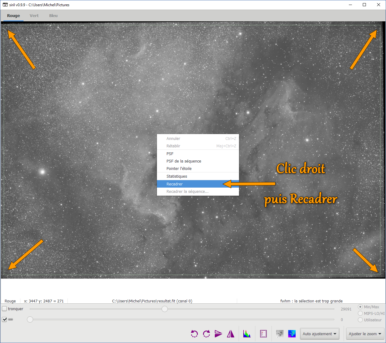

Colmic Posté 11 mars 2019 Posté 11 mars 2019 Le 11/03/2019 à 17:50, lock042 a dit : Probablement que tu n'as pas recadré avant. Voir davantage Dans cette partie, nous allons voir les différentes actions de traitement à réaliser sous SiriL. On commence par redécouper l'image... Ceci est très important pour la suite, car si l'on conserve les bords noirs, certains traitements ne se feront pas correctement sous SiriL. Tracez une zone dans l'image N&B à l'aide de la souris afin de conserver la partie intéressante de l'image. Effectuez un clic-droit dans la zone tracée puis sélectionnez Recadrer : 1
