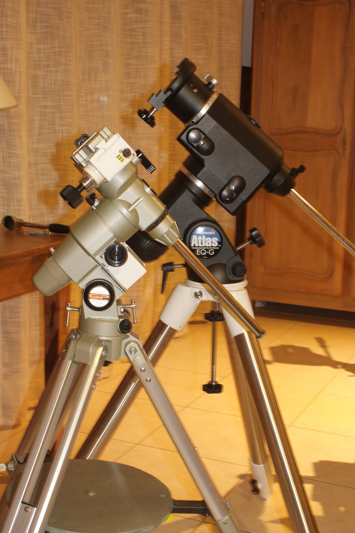

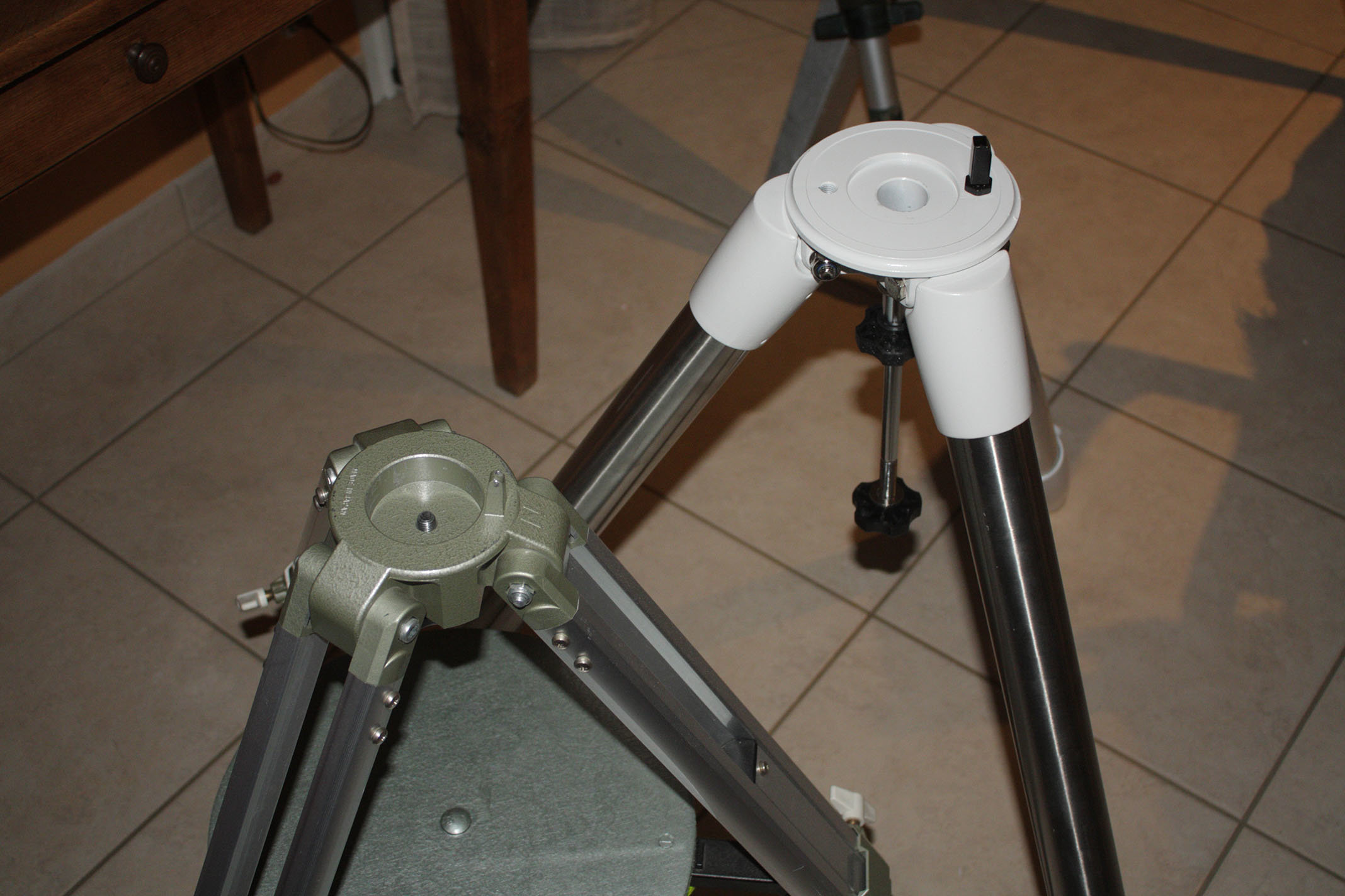

Je pense que tu n'as pas bien compris (ou je me suis mal exprimé).
voici deux photos pour clarifier.

Il y a aussi le fait que si le teton est au nord, les contre poids seront aussi au nord. Donc aucun risque que la monture bascule sous le poids des contrepoids avant la mise en place du tube.
D accord aussi avec krotdebouk
Pour les franciliens qui utilisent les installations TJMS de buthiers et qui emmènent leur matos pour l utiliser sur les plot béton de la terrasse, il faut mettre le teton sur l autre emplacement, sinon on ne peut pas installer le set up. Il y a pile un trou a l endroit ou l on doit poser le pied du trépied. Petit défaut de conception des plots béton. Donc clé à molette obligatoire dans la malette😁
