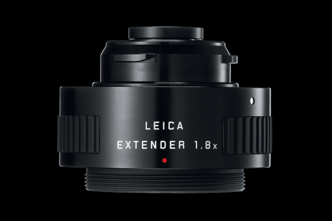

Sinon, la solution du doubleur permettrais de très belles observations, même en planétaire. 100 fois sur Jupiter, c'est loin d'être ridicule, ça permet de voir la GTR avec
une optique de cet acabit.
Hélas les doubleurs que j'ai trouvé jusqu'à présent ne sont donnés que pour les lunettes les plus récentes (65 ou 82) mais pas 77 😂.

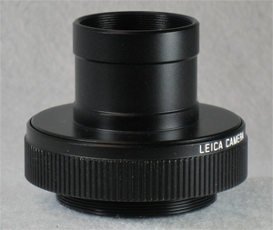

Je rebondis sur ce post, je me pose aussi la question de faire de la photo derrière une televid 82.
A part l'adaptateur 42306 ( qui doit être une sorte de barlow) quasiment introuvable, je n'ai pas trouvé d'autre solution.
Il y a un filetage (on dirait du M42x1) autour de la baïonnette leica sur la televid, mais (à part les machins à faire de la digiscopie) je n'ai pas trouvé de bague qui s'adapterait dessus.
Toutes les infos sont bienvenues
Cordialement
Leica étant clairement en retrait ces dernières années, produits anciens, sauf chez les puristes qui ne jurent que par la marque face à Zeiss ou Swaro, sur des questions techniques de ce genre tu peux aussi te renseigner auprès des enseignes qui commercialisent encore ces articles : la boutique Leica à Paris, l'Astronome à Lorient (vérifier s'il fait encore ces matériels) ou la maison de l'Astronomie par exemple.
Je rebondis sur ce post, je possède une leica apo 82 et je rêve de pouvoir mettre un APN derrière autrement qu'en digiscopie  au tarif Leica.
Question : il y a un filetage en // avec la baïonnette de l'oculaire, qui ressemble à du M42X1mm : je me demande si on ne pourrait pas mettre un adaptateur M42 et un appareil.
Quelqu'un a t-il déjà pratiqué.
J'ai couru derrière l'adaptateur 42306  qui ne se fait plus , et qui est une sorte de barlow puisqu'on passe à une focale apparente de 800mm avec cet accessoire. Je voudrais rester plus proche des 420 mm natifs de la 82.
