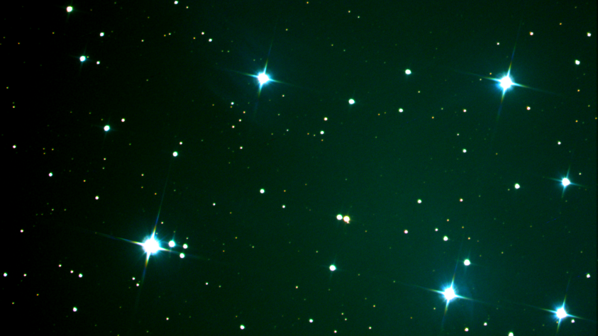

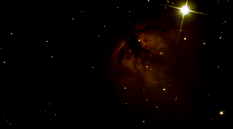

En gardant un diamètre raisonnable et en investissant simplement dans une ptite cam à 300 euros tu peux obtenir des résultats bluffant...
Pour exemple je te post 1 ou 2 images fait avec un tube de 150mm sur EQ3 dans un ciel de campagne de mag 5,5.
