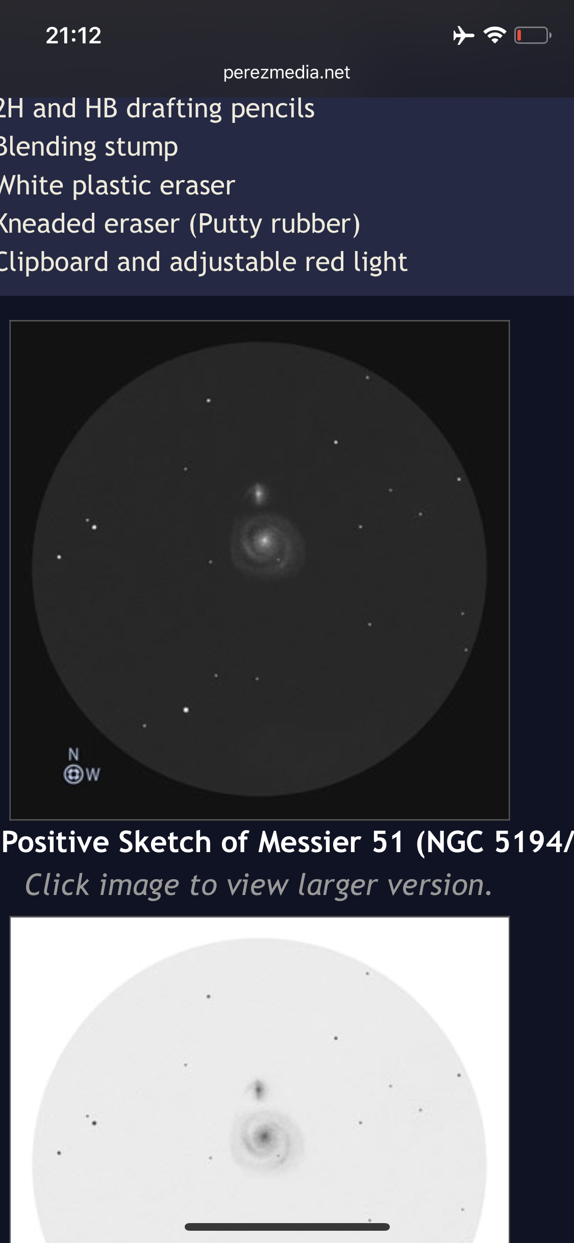

OK Merci je vais regarder les liens ;) apres j’aime pas trop ce genre d’observateurs qui pour le coup font miroiter des choses de reve dans des 100mmm... enfin je veux bien qu’ils aient l’oeil aguerri hein mais à un moment donné, ce dessin que je poste là aurait ete vu dans un 200 ? Avec les bras spiraux et tout ? Fin... moi je pense qu’au bout d’un moment ces observateurs sont tellement dans leur truc, connaissent tellement les objets par coeur que c’est meme plus l’oeil qui dessin mais le cerveau... et je trouve ca dommage parce que ca pousse des debutants à investir dans de petits diametres et finalement à etre déçus ! Ou en tout cas de ne pas etre preparés à finalement voir moins de choses parce que « débutants »... apres peut etre que je me trompe et que le diametre ne m’apportera pas satisfaction ! Je vais essayer de voir ca dans un club prochainement et je vous dirai ca ! Mais voila j’essaye d’envisager des solutions parce que vraiment l’espace me passionne et je reverais d’en percevoir encore plus de belles visions cachées.
Hey tu vas pas non plus l'agresser à cause de son dessin ! :be::p
A mon sens il reste tout à fait crédible (je veux dire non truqué en regardant une photo par exemple) car on retrouve deux caractéristiques de l'observation de M51 aux "petits" instruments : l'impression que les bras sont plus "gros/larges/moins fins" que dans un diamètre élevé et l'impression que le satellite est plus proche. Tu peux aussi constater que beaucoup d'info présentes dans la simulation stelvision au 500mm et effectivement observables à ces diamètres là sont bien absents ici, comme la plupart des grumeaux dans les bras.
Après il faut considérer qu'un dessin n'est pas un instantané mais la somme de tous les détails observables. Il y a beaucoup de choses qui expliquent les différences entres cette M51 dessinée et la tienne observée :
- lié à la pratique du dessin : le dessinateur accentue forcément les contrastes car c'est la manière la plus simple de rendre la dynamique de l'œil ; on a tendance à comparer un dessin à une vision directe qu'on pourrait avoir de l'objet alors que ce n'est pas en vision directe que ces détails sont obtenables ; l'ensemble des détails dessinés ne sont pas forcément vus en même temps, ce qui est dessiné parait être une évidence alors que parfois ce n'est qu'une sensation ou un truc fugace qu'on a eu en visuel, d'ailleurs dans certains cas ce type de détails peut être confirmé en jouant sur le grossissement (je ne sais pas si c'est le cas ici) ; ...
- lié au dessinateur lui même : lui n'est pas un débutant alors que toi oui (c'est pas péjoratif), il maitrise assurément toutes les techniques à mettre en œuvre pour sortir le maximum d'info : vision nocturne, vision décalée, passer le temps qu'il faut pour valider chaque détail (ce qui trop souvent n'est pas fait par les non dessinateurs, surtout les débutants un peu pressés), ... ; il semble aussi évident qu'il observe sous un très bon ciel ; ...
Et malgré tout le dessin est le type de représentation le plus réaliste de ce qui est obtenable. C'est là qu'en terme d'expérience tu vois le fossé qui te sépares encore des observateurs aguerris ;) . En tout cas ce dessin ne me choque pas, moi sous bon ciel les bras spiraux je les perçoit déjà avec un 130mm, ils me sont évidents en vision décalée avec un 200, en vision directe à partir de 300 et à partir de 400mm on peut chercher des détails directement dans les bras. Evidemment quelqu'un qui débute en dessinant après cinq minutes d'observation sous un lampadaire te montrera aussi quelque chose de très réaliste dans ses conditions à lui : une feuille grise avec quelques étoiles et rien d'autre...
Tout est possible certains avec l’expérience finissent par voir des choses qu'ils remontent de leur mémoire sans vraiment s'en rendre compte et puis d'autres qui même derrière 1 mètre n'arrivent pas à voir autre chose que de vagues nébulosités et des tâches floues en vision décalée. On n'est pas tous constitué pareil ni avec la même sensibilité. Et puis je rejoins Greenood peu importe l'instrument si tu n'a pas le ciel, si l'instrument n'est pas à température et souvent les miroirs épais n'arrivent même jamais a stabiliser leur température au cours de la nuit, si la collimation n'est pas maîtrisée (vérif au CatsEye à minima selon moi) si les oculaires ne sont pas adaptés au f/D de l'instrument etc ... on ne sera pas dans les meilleures conditions pour arriver à voir tout partie de ce que l'on peut attendre d'un diamètre.

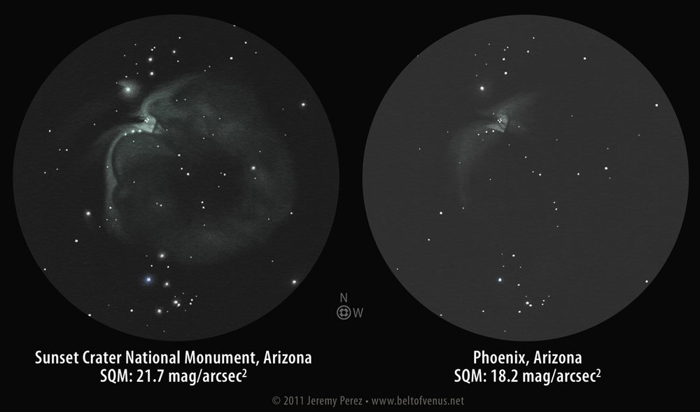

Lorsque le ciel fait la différence ...
Résultat de recherche d'images pour "deep sky drawing"
Popov effectivement les détails et la qualité de l'observation augmentent avec la qualité du site, l'expérience (mais aussi la jeunesse !) et donc il y a autant de chances que tout cela transparaisse sur le dessin résultant.
Toutefois je comprends aussi les remarques de Nemesis 14922 sur l'aspect du cerveau qui peut prendre le relai du visuel constaté pur avec l'expérience, et sur la frustration de débutants en comparant leurs observations à celles de "cadors".
C'est là qu'il faut connaître un peu le dessinateur pour moduler les choses.
Quand on voit par ex que O'Meara opère depuis l'un des ciels les plus noirs de la planète, qu'il atteint mag 7.8 en visuel stellaire et qu'il a une des plus belles lunettes du marché dans son diamètre de 100, et qu'il est certainement un observateur déjà hors pair et en plus passant 3 nuits sur chaque objet dessiné, c'est sûr qu'un débutant en péri-urbain ne verra la même chose qu'entre 200 et 300 mm (et encore !)
En outre, cela m'embête de citer son nom ici, mais un dessinateur étranger reconnu dessine régulièrement des spires de galaxie au 115 mm, avec une façon un peu hâchée qui semble montrer plein de détails ...euh j'avoue que j'ai un peu de mal, vu que cet aspect hâché n'apparaît pas sur photo déjà. Idem sur les NP qui semblent détaillées et éclatées en plein de nodosités, et ce dès 300 à 400 mm. Non seulement je n'en vois pas le centième, mais ça n'apparait pas sur photos ... Donc attention avec l'interprétation très perso qui peut être mise dans un dessin
