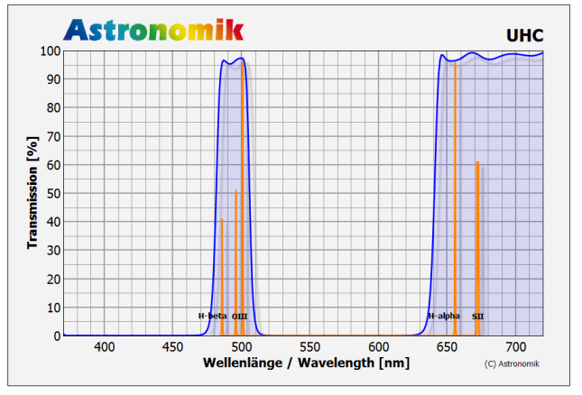

Les filtres coupent une partie du spectre lumineux.
Les schémas ci-dessous sont très explicites. On voit de suite que le CLS coupe a 540 nm alors que le UHC coupe pratiquement a 500.
et dans le bas du spectre c'est la même chose, le CLS est moins selectif.
En zone avec pollution lumineuse moyenne j'utilise beaucoup le CLS et si je veux observer les dentelles du cygne le UHC (suis en zone influence lumineuse de Toulouse)
Déjà, vraiment merci pour ton post simple et très explicite. Parfait👍
Si je comprend bien, on voit plus de couleur, ou de détail avec un CLS?
PS: dommage qu'il n'y ai pas pour le UHC le avec/sans filtre comme avec le CLS pour juger....
