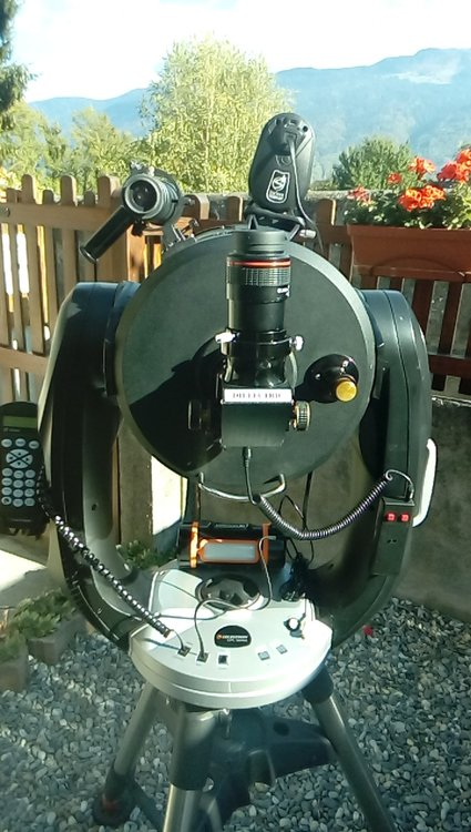

Il y a 1 heure, Cosemy a dit :
Belle bête 😗 magnifique ! Le mien je l’aurais sûrement mercredi prochain 😌
Il devrait y avoir du beau temps pour tester😎Il y a de la doc sur le web concernant l'utilisation d'un CPC.Perso,j'ai trouvé beaucoup d'infos sur les forums américains,principalement Cloudy Nights.
