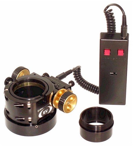

C’est quoi la boîte avec deux touches rouges reliée sur porte oculaire ?
C'est la raquette du moteur de mon crayford JMI EV.Les touches commandent le moteur.
Jean Louis
Il y a 4 heures, Cosemy a dit :
🤔 Je ne connais pas cet article,ça sert à affiné la mise au point électriquement  ?
Oui,après avoir réglé grossièrement la mise au point avec la molette située à droite,on affine avec le crayford.Tu peux faire des recherches "fonctionnement d'un crayford".;)Il existe plusieurs marques et modèles:Moonlite,Baader,etc...
