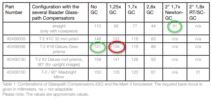

comme je te l'ai dit par MP, avec une Mark V ou une Maxbright, il est à mon sens IMPOSSIBLE (et je l'écris en majuscule pour tout le monde) d'obtenir le foyer sans utiliser de barlow ou de glasspath sur une FS (102 ou 128 c'est pareil). D'autant plus avec son collier rotatif.
Quand je t'ai répondu dans mon MP je t'alertais déjà que ça serait tendu avec le glasspath 1,7x. Sur ma TSA120 (qui a un backfocus bien supérieur à la FS, 230mm au lieu de tes 160mm), déjà ça ne passait pas avec collier rotatif et le GP 1,25x.
Le BF de la Mark V est de 110mm, auquel tu ajoutes le BF du renvoi coudé, plus le BF du collier rotatif. Le collier rotatif doit ajouter dans les 35mm de BF de mémoire aussi, et le renvoi coudé T2 Maxbright 43mm. tu es largement plus loin que tes 160mm.
A ces valeurs tu vas pouvoir soustraire le BF négatif des glasspath à savoir :
- 20mm pour le GP 1.25x
- 35mm pour le GP 1.7x
- 65mm pour le GP 2.6x
Source : http://www.astro-physics.com/products/accessories/baader/mark_v_giant_binocular_user_manual.pdf
Une CFF 105, j'en ai eu une, et le BF est bien supérieur à la FS102, là ça passe.
De mes expériences, la seule lunette sur laquelle j'ai pu monter la Mark V sans aucun complément optique (barlow ou GP) c'est la TOA130, car elle dispose d'un tube-allonge en amont de la crémaillère que tu peux démonter, et là ça passe largement.
J'oublais de préciser : la Baader Mark V est la bino qui possède le backfocus parmi les plus courts avec 110mm.
Calcul rapide :
- BF Mark V : 110mm
- BF collier rotatif : 35mm
- BF RC : 43mm
- Total : 188mm
BF FS102 : 160mm.
Il te manque 28mm. Il te faut donc le GP 1.7x MINIMUM.
CQFD.
J'oubliais : quand tu annonces tes 160mm c'est mesuré sur quoi au juste ? Tu as laissé le porte-oculaire en place ou pas ?
Dans ce cas tu devras ajouter 2mm pour l'adaptateur coulant 50 vers T2 de chez Baader.
Le montage est le suivant :
- PO Taka coulant 50
- bague Baader coulant 50 vers T2
- renvoi coudé Baader Maxbright T2 (le plus court qui existe)
- Bague d'adaptation T2 vers conique Bino (n'ajoute pas de BF)
- Bino Baader Mark V
- oculaires
Pour toute autre bino, il faut tout recalculer car les montages ne sont pas du tout les mêmes. Tout va dépendre du renvoi coudé que tu utiliseras.

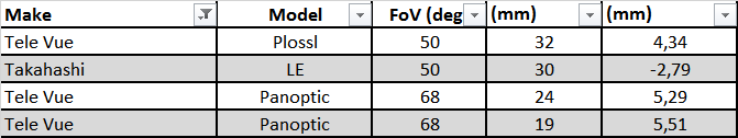

D'ailleurs en bino les Taka LE30 fonctionnent très bien et sont très confortables à utiliser, plus confortables que mes Plössl 32 TV.
Pour l'instant d'après mes simulations le Panoptic 24 est le meilleur candidat.
C'est le même champ visible que le Plössl 32 ou le Taka LE 30. Mais il m'emmène plus loin sur les forts grossissements.

En théorie on passe même sans glasspath.
Pour le Dobson le glasspath dédié parait un peu juste (31mm pour 35 de back focus).
Ça me semble réaliste.
Reste à trouver le financement ...

Dois je interpréter le tableau ci dessous en considérant qu'un Panoptic 24 ajoute encore 5,29 mm au chemin optique ?
Ce qui expliquerait la marge de 5 à 10mm préconisée par Televue sur les montages Bino ?
A l'inverse un Taka LE permet il de gagner 2,79mm ?

il y a 48 minutes, Foldedol a dit :

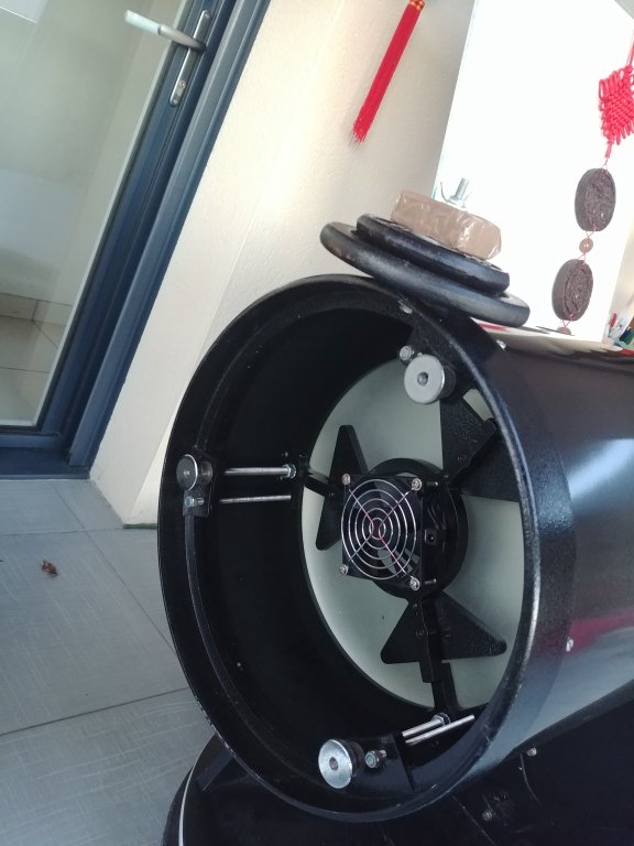

c'est ça, il faut remonter le miroir avec 3 tiges filetées pour gratter les 10 précieux cm comme sur la photo que je t'ai envoyé.
J’avoue que c'est quand même ballot puisqu'un Dobson et une binoculaire sont prévues avant tout pour du visuel mais ne sont pas compatibles pour les modèles standards mis en vente.
