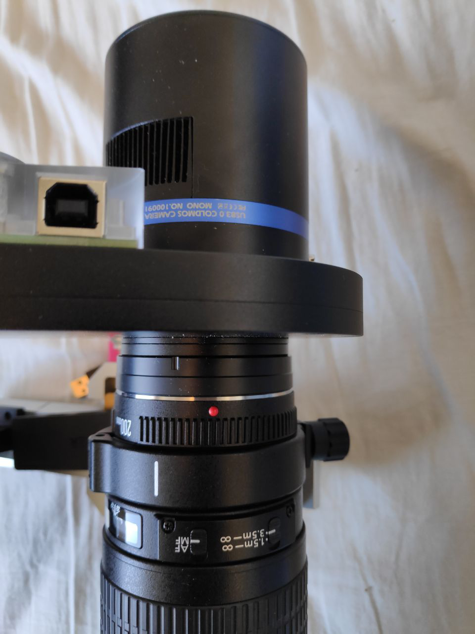

comment fais tu tes montages, c'est à dire comment fixes tu la CCD sur ton objo
j'ai une bague geoptik mais c'est franchement casse pieds pour les filtres
Bague slim skymeca qui relie la RAF à l'objectif (attention de bien calculer les 44mm de backfocus + épaisseur du filtre / 3 (dans mon cas filtre de 2mm d'épaisseur donc +  0.6mm en plus soit 44.6mm), roue à filtre slim montée avec le kit slim à la caméra de chez QHY.
Ca peut paraître con mais 0.6mm de backfocus ça peut faire toute la différence, surtout sur les optiques très ouvertes comme le 200mm f/2.8.
