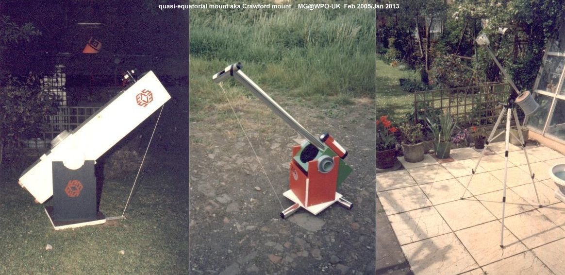

Voici un système original  que l'on ne trouve que peu souvent et pourtant............
Un système de suivi simpliste je me demande bien pourquoi on ne le vois pas plus souvent........
Regardez plutôt   (pas le chien de Mickey heinn la video bien sur.....!pomoi!)

Une question me taraude le cerveau pourquoi ne vois t'on pas ce type de montage plus souvent 😕 voir des kits d'adaptation.......
  Le 22/01/2019 à 17:31, ouki a dit :
Voir davantage
Les fabricants des dobsons de large diffusion ne sont probablement pas très intéressés par la production de semblables kits d'adaptation (tarif à la vente  peu élevé et risque de demande insuffisante pour lancer une production de grande série).
Un exemple avec le kit goto pour Skywatcher qui, en fait, constitue  la substitution pure et simple de l'ancienne base par la nouvelle équipée d'un système goto.
Quelques informations sur le montage crawford  dobsonien  :
-  https://translate.googleusercontent.com/translate_c?depth=1&hl=fr&prev=search&rurl=translate.google.fr&sl=en&sp=nmt4&u=http://home.freeuk.com/m.gavin/crawford.htm&xid=17259,15700023,15700124,15700186,15700190,15700201,15700248&usg=ALkJrhiZ2hndb7p5edZbWfkIp06ZBVz6GQ
et 2 vidéos :
Par ailleurs, visiter ce site qui devrait également pouvoir fournir diverses informations :
https://translate.googleusercontent.com/translate_c?depth=1&hl=fr&prev=search&rurl=translate.google.fr&sl=en&sp=nmt4&u=https://stellafane.org/misc/links.html&xid=17259,15700023,15700124,15700186,15700190,15700201,15700248&usg=ALkJrhiOgp2WXvwEecdb1C5aAtnHaCxyMw#Platforms

En effet le kit goto de skywatcher est une excellente alternative c'est ce que j'ai fait d'ailleurs en adaptant mon tube dobson orion 305/1500 sur ce kit.
Ce qui m'as permis de progresser rapidement en visuel très rapidement avec mon ciel pollué.
Mais ce système Crayford me donne fortement envie de remodifier le dobson car j'aime le visuel.
Je vais de ce pas consulter les liens de ce dossier.
