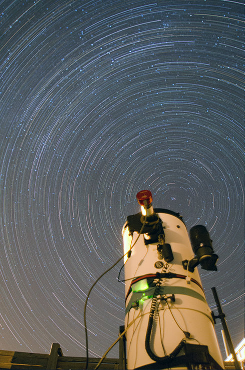

Il se trouve que j'ai trouvé d'occasion sur WA un Orion Optics  300 F/D 4 et  je n'ai pas
hésité  une seconde ! Je bosse dessus pour l'alléger au maximum.

c'est un 300mm F4 , un ancien modele.
Le tube est en aluminum , il est assez leger  environ 16kilos avec tout le fourbi.
J'ai changé le porte oculaire car celui d'origine ne tenait pas la route (raf et correcteur de tilt).
Il y a 3 heures, xs_man a dit :
Qu'as-tu choisi comme correcteur de champ ?
Ton secondaire fait quel diamètre ?
je n'ai pas de correcteur de champs, avec la 224 cela passe a peu pres.
la seule lentille que j'ajoute c'est une barlow televue .
et le secondaire c'est un 75mm
sur cette photo j'ai la barlow2x demontée et incorporée dans les bagues d'allonge

Merci Stéphane,
Quelle épaisseur fait ton  primaire ?
J'ai été surpris de constater que mon nouveau 300 OO à F/4  est plus lourd
que mon tube "historique" OO à F/D 5.3  !!!!
Après vérification, j'ai compris : mon nouveau 300 OO à F/4 (modèle 2005) a  un primaire
épais de 35 mm alors que mon autre OO à F/D 5.3  (modèle antérieur à 2004) a lui un primaire
mince de 28 mm. A peu près 2 kg de verre de différence !
A mon avis Orion Optics a dû s’apercevoir qu'un primaire de 28 mm d'épaisseur est trop
mince pour un support primaire à seulement 3 points. Et la solution la plus simple pour
régler le problème a été d'épaissir le primaire. Au détriment du poids...
Donc j'essaie de compenser au maximum cette différence.
Albéric

Il y a 10 heures, xs_man a dit :
Salut Albéric, il fait 35mm d'epaisseur.
Ce soir j'essayerai de le repeser ...
Tu trouves que c'est trop lourd sur une eq6, tu veux autoguider?
De mon coté, c'est nickel avec 3 poids de 5kilos.

il y a 7 minutes, ouki a dit :
Non je ne te demande pas d'aller peser ton tube   a la louche......!pomoi!
il fait 16 kilos avec la raf+anti-tilt+viseur 50mm+ hub+une tige (barre de rideaux) pour la poignée , c'est important pour le loger sur la monture.
Sur une atlas (eq6) et 3x5kilos de contrepoids....
Avec du vent jusqu'a 30-40km/h cela passe en planetaire+pose rapide.

Salut Stéphane,
Pour mon nouveau setup poses rapides, j'ai prévu mon EQ-6 "upgradée" avec l'OO 300 F/4, un
correcteur de champ et la caméra. Correcteur et caméra vont venir alourdir l'ensemble.
Pas d'autoguidage (mot tabou !!!! :eheh:) mais  par contre j'allège au maximum pour
gagner le plus possible de marge sur l'EQ-6. Et plus il est léger, plus  le tube est aisé à
trimballer ! ;)

Ouki,
L'EQ-6 ou dérivées (Atlas, EQ-6 Goto) encaissent jusqu'à 18/20 kg de charge utile en visuel (mais
sans aucun vent !)
En astrophoto classique ça ne dépasse pas les 15 kg maxi.
Des optimistes ont monté dessus un VMC330 (C. Demeautis)  et même pire, un C14 !!!!
http://www.astrosurf.com/topic/52765-photo-c14-sur-eq6/
Mais là c'est extrême !!! Note dans les deux cas que la barre de contrepoids n'est
pas d'origine, elle est nettement plus costaude !
Un 300 F/4 pas trop lourd est tout à fait dans les cordes  de ces montures.
Les tubes Orion Optics sont intéressants à ce titre car ils sont en alu et
assez légers. Les tubes chinois en acier sont beaucoup  plus lourds;
Albéric
