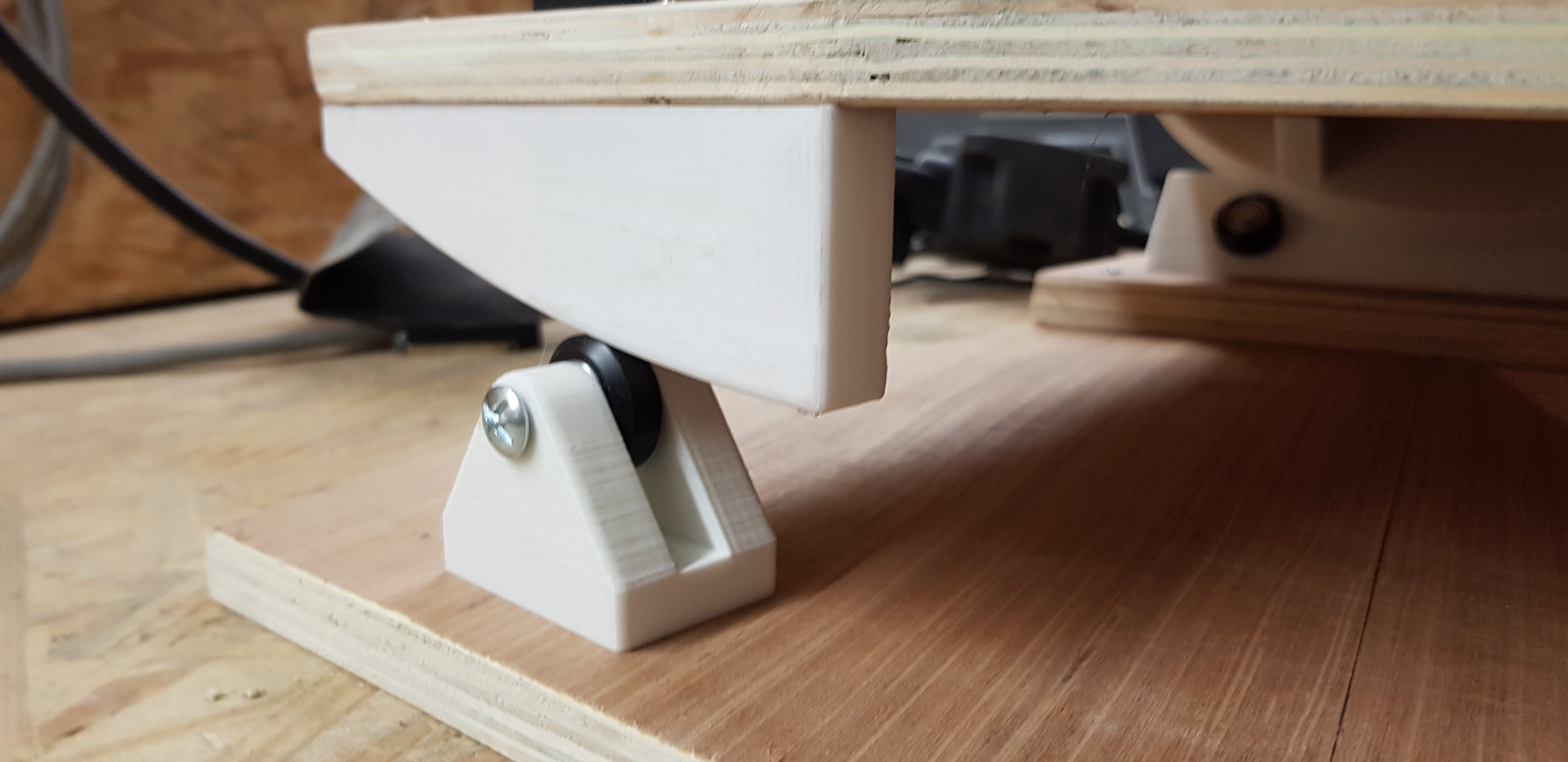

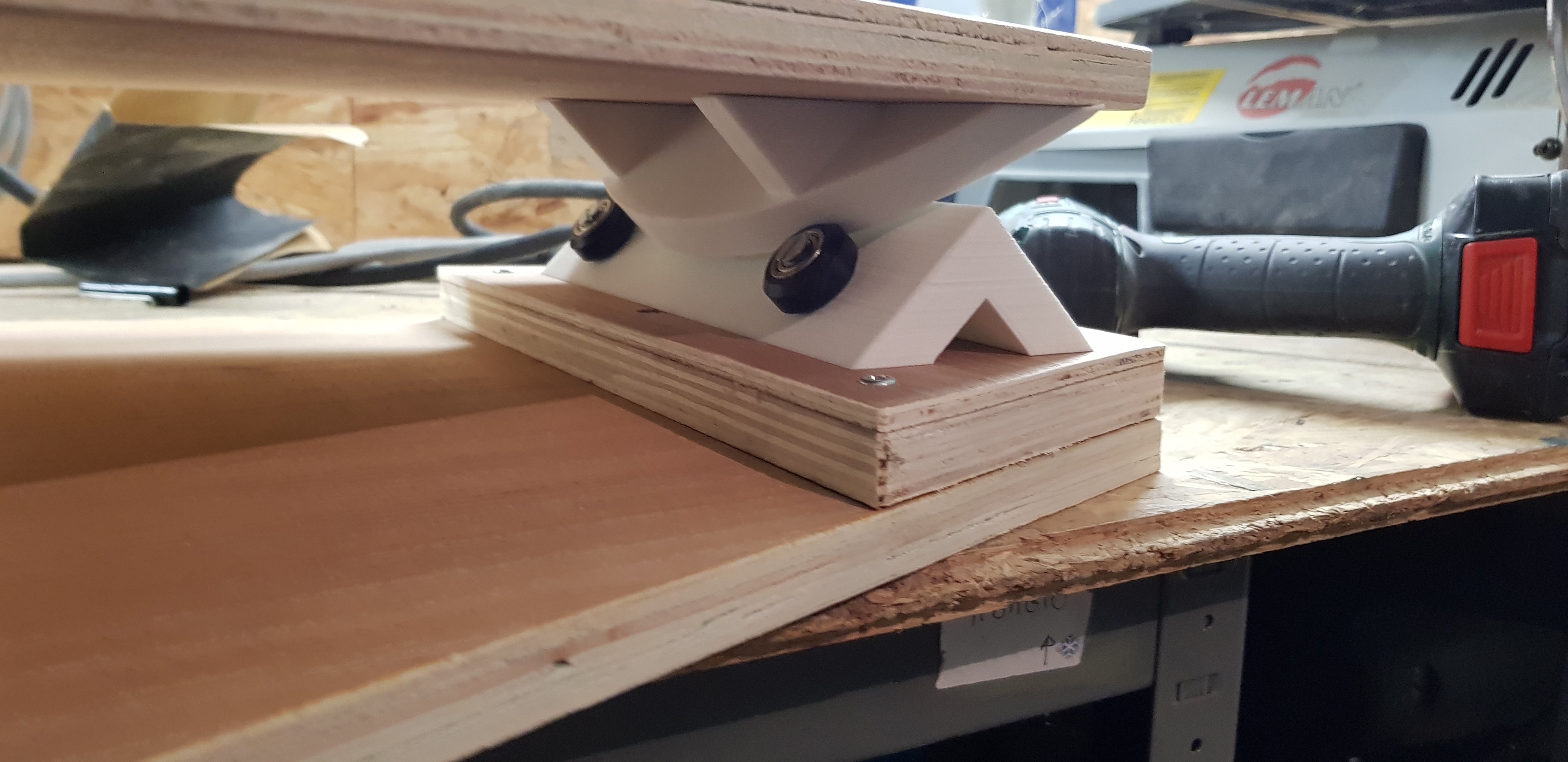

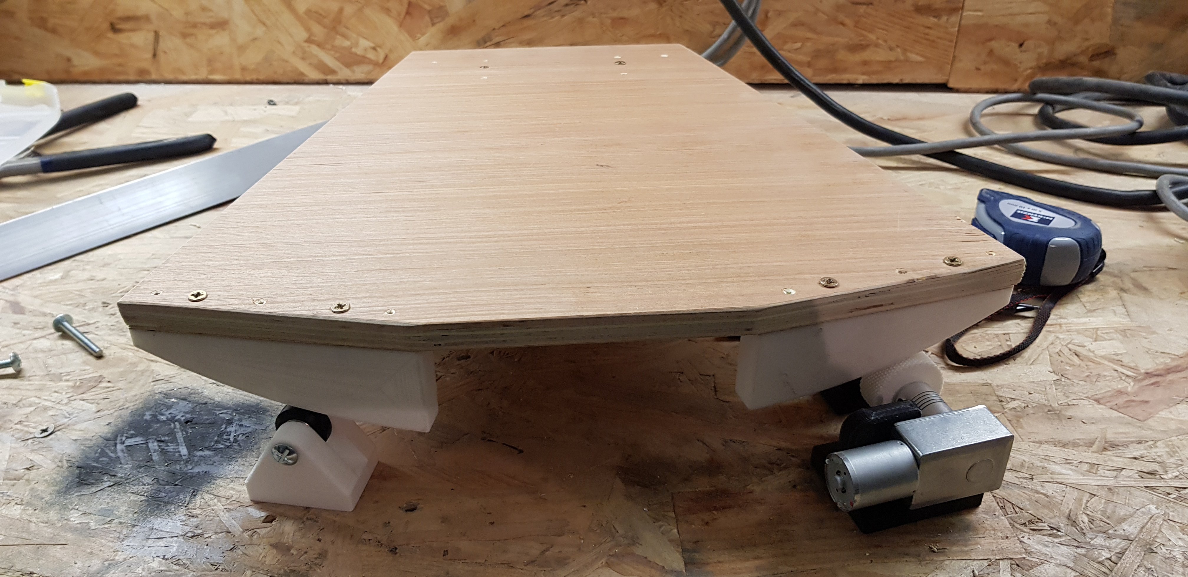

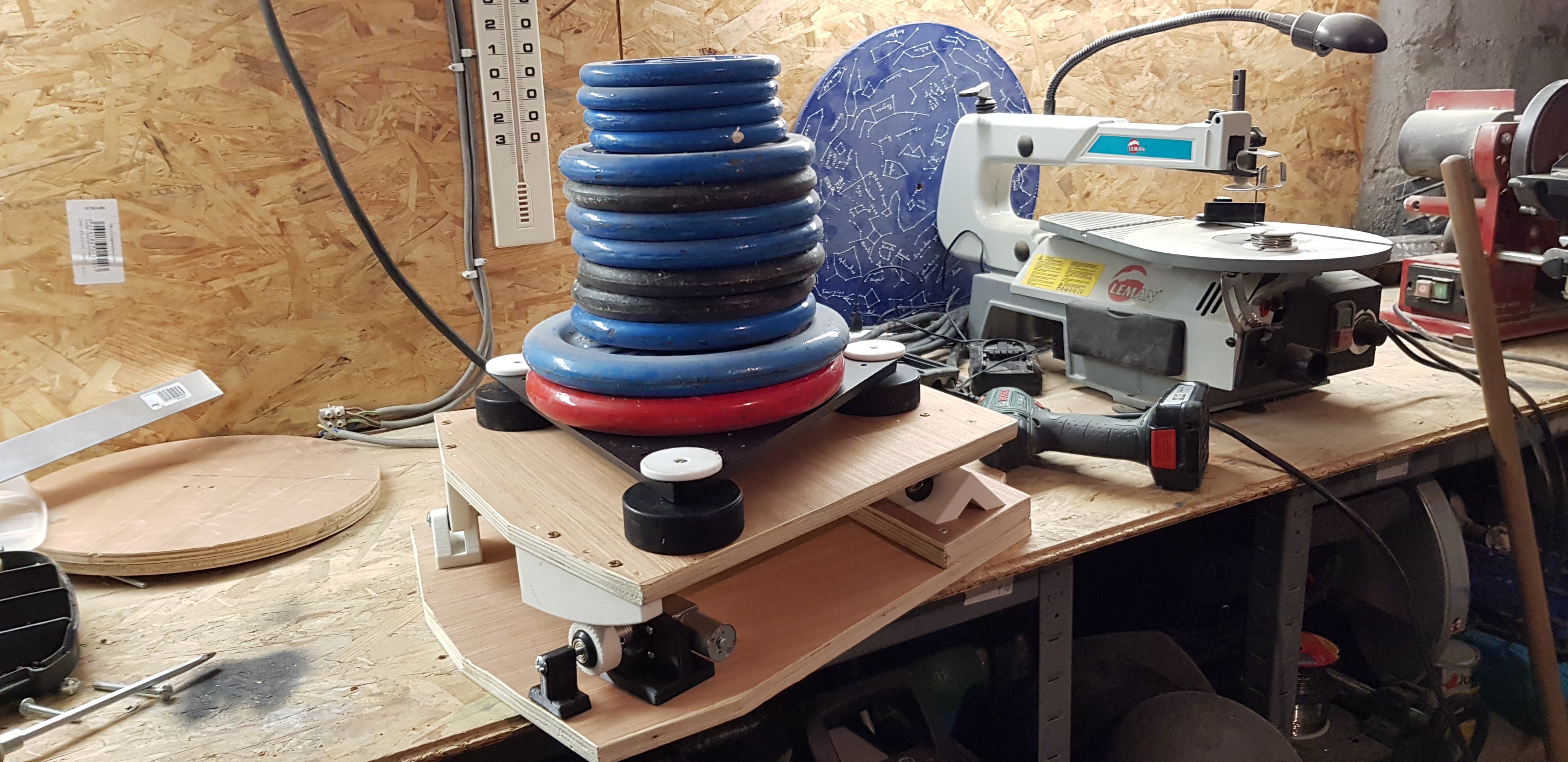

fredo38 Posté 8 février 2019 Auteur Posté 8 février 2019 (modifié) hello 😉 les travaux de la table avancent, j'ai fini la découpe des plateaux et mis en place les éléments, tout fonctionne !! j'ai effectué un petit test de charge soit environ 30kgs😋😋😋 tout vas bien, juste un petit soucis d'entraînement je vais recouvrir le "pla" de caoutchouc pour une meilleure adhérence!! 😊😊😊 fred Modifié 8 février 2019 par fredo38 1

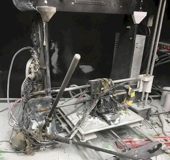

JMDSomme Posté 9 février 2019 Posté 9 février 2019 C'est un peu risqué de laisser une imprimante sans surveillance.... je ne le fais plus. un exemple: 1 1

fredo38 Posté 9 février 2019 Auteur Posté 9 février 2019 (modifié) Le 09/02/2019 à 14:36, tictactoc a dit : e trouve que c'est pas mal quand même, faudrait calculer le prix de revient des pièces, mais l'ensemble doit être intéressant pour une table équatoriale complété motorisé sur deux axes ! Voir davantage Le deuxième axe est prévu 😉 c'est d'ailleurs pour ça qu'elle est assez haute ! Pour le coût de revient on est au alentour de 50 euros ... il manque la peinture et c'est pas donné la peinture ! -moteur 12 euros -module variateur 13.90 euros -les roulements environ 5 euros -toute l'impression 3d moins de 10euros -les deux planches ctp 15mm 5euros env bref ça reste abordable ! Modifié 9 février 2019 par fredo38

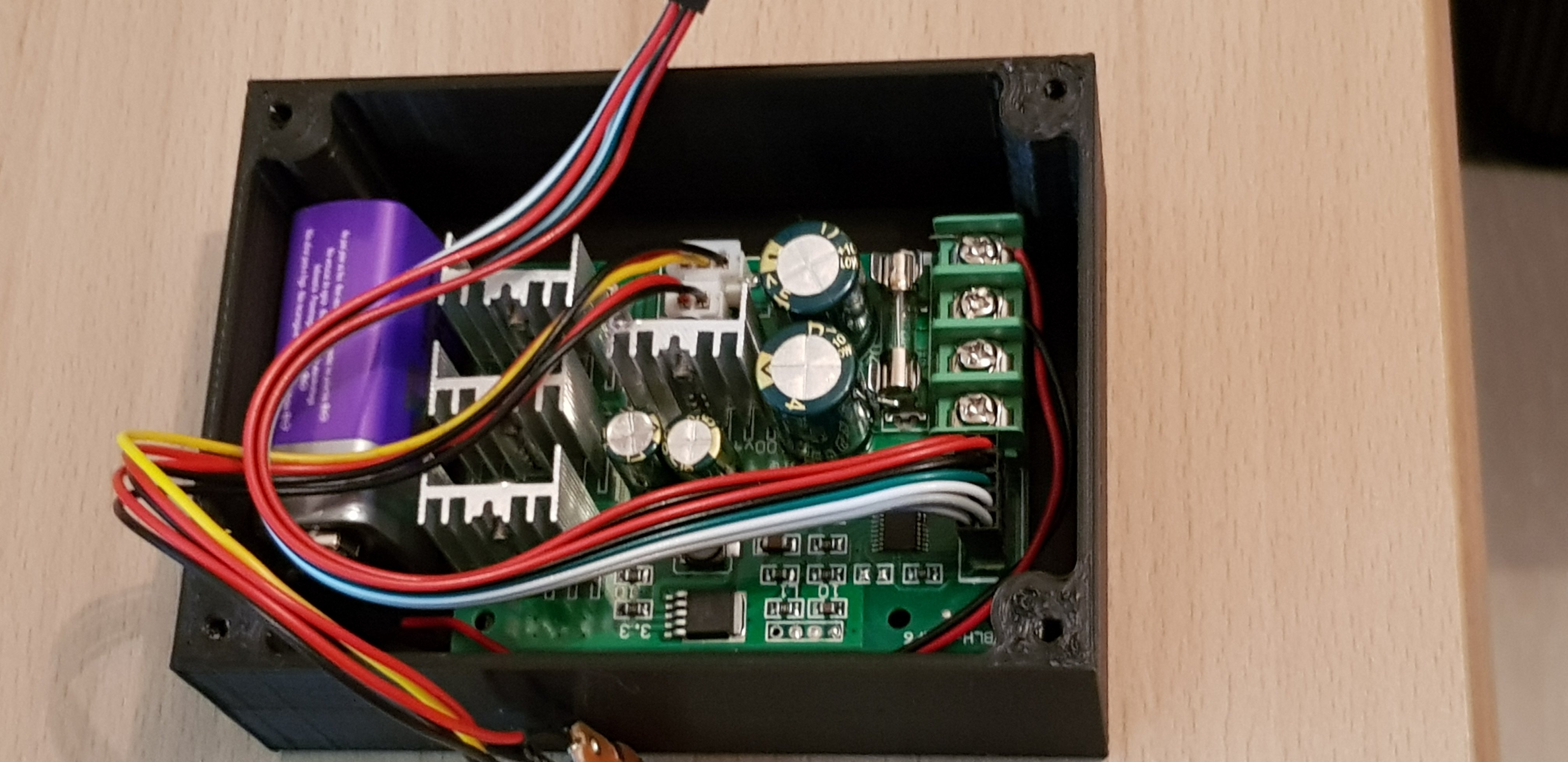

fredo38 Posté 9 février 2019 Auteur Posté 9 février 2019 ici le boîtier qui contient le module du moteur... un autre module plus complexe arrive mais c'est une surprise 😂😂😂 1 1

Cedric02700 Posté 10 février 2019 Posté 10 février 2019 Le 10/02/2019 à 11:54, fredo38 a dit : Oui c'est pas donné ces bestioles, c'est pour ça, que ça fait réfléchir , c'est le prix d'une petite monture !!! fred Voir davantage Bonjour, faut d'abord bien cibler ses besoins. On ne voit pas bien tout les détails de la structure mais elle me parait bien frêle.
