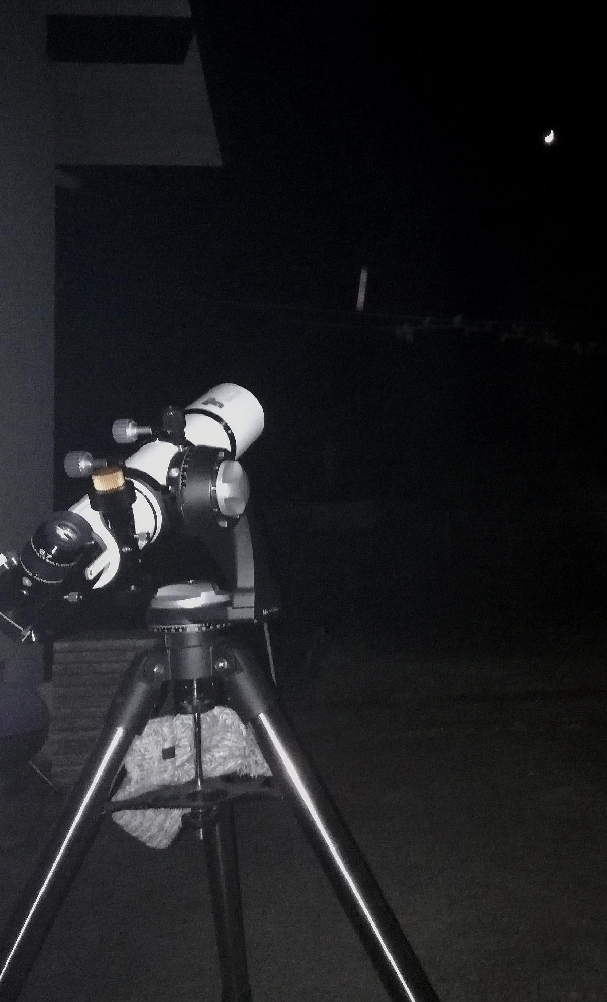

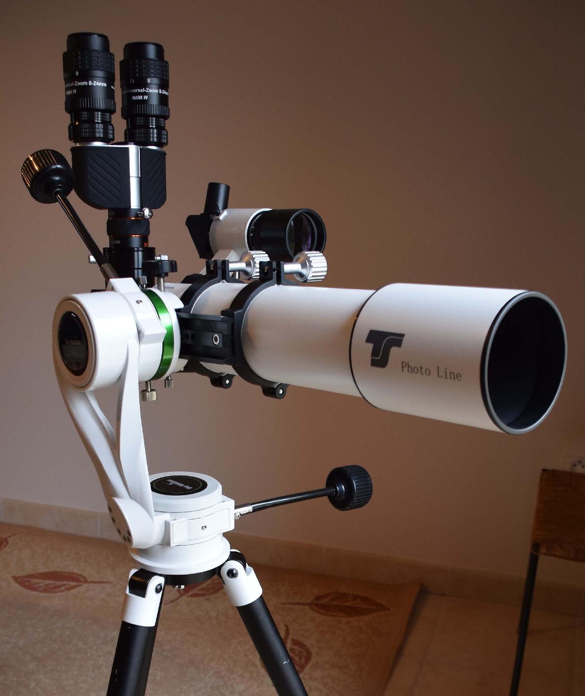

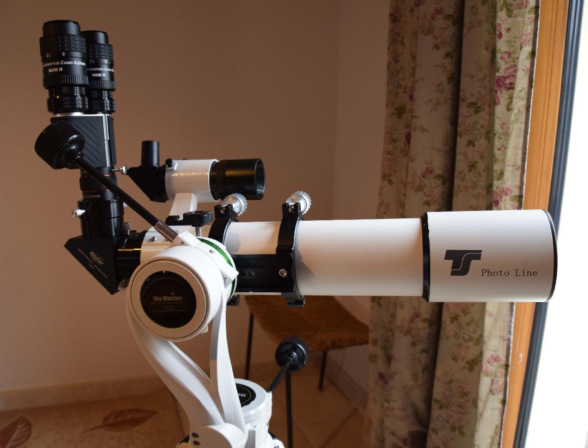

Voici quelques photos d'un setup Lunette TS 80/560 Photo Line APO doublet FPL53 et lanthane + Bino avec 2 oculaires zoom Baader mark IV + barlow celestron x2 + monture AZ5.
(PI : J'en suis fort satisfait = acheté pour seconder un mak 127, dont je suis fort satisfait aussi, mais qui prend du temps pour refroidir en hivers:)
Photo 1 :
Photo 2 :
Si retour d'expérience, n'hésitez pas.
Si questions, idem.
fdudu
Modifié par fdudu
